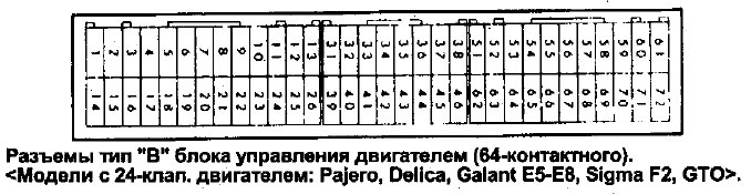

Добрались руки сделать следующую болячку Пыжа (напоминаю, бензин 2,4 4G64). С самого приобретения горит красная лампа ошибки катализатора. Была сломана (разбита в усмерть) фишка на 1-ый кислородный датчик, соответственно не было и речи о его правильной работе. Фишку я сделал, контакт восстановил. Датчик звонится, проводимость между ним и фишкой имеется. А вот на выводах к нему от ЭБУ напряжения абсолютный ноль, даже при запущенном двигателе. И вот разобрал я давеча салон (перебрать), и добрался вплотную до самих мозгов, и начал смотреть, нет ли обрыва в цепи и все ли там подключено верно. И обнаружилось интересное. На подходе к фишке возле мозгов провод от датчика обильно замотан изолентой, под ним соединение его минусового провода (черного) еще с двумя какими-то проводами (тоже черными) и экранирующей оболочкой, все это идет на клемму 72 (см. фото 1). Плюсовой (белый) идет сразу на клемму 56. Не очень понятно, с завода это так оно под изолентой, или уже кто-то "руки приложил", в первом очень сомневаюсь. Значит, разъединил я черные провода и оставил только тот, что идет к датчику. Прозвонил контакты плюс и минус датчика от фишки - звонятся, значит провода к датчику в порядке. Подключаю как, предположительно, должно быть, плюс на 56, минус на 72. Никакого эффекта. По-прежнему горит красная лампа, датчик не видится.

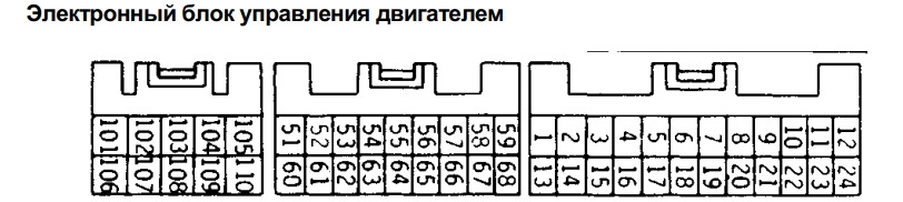

А еще, придя домой, прогуглив партномер мозгов (MD339348) и заглянув после этого в мануал, я обнаружил, что в типах мозгов имеется расхождение. По спецификации мозги на моей модификации (v21w) должны быть именно эти. А по мануалу распиновка на 4g64 совсем другая (см. фото №2) и следовательно подвязать подключение датчика по мануалу и как у меня невозможно. Хотя по тому же мануалу датчик такой, как у меня (двухконтактный и без подогревателя), а если открыть мануал на мотор 6G72 24-клапанный, там распиновка как у меня, но датчик 4-контактный и подключается по другой схеме.

Фото 1
Фото 2
