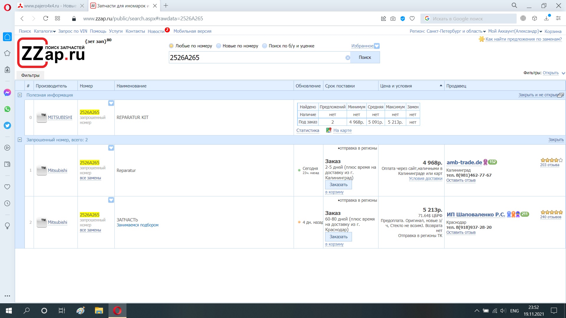

Доброго времени! Короче не привез мне Экзист муфту 3й. на МКПП, ждал 5мес. Все отсрачивают доставку. хочу вернуть деньги
Но запчасть то нужна, кто в теме кому обратиться чтоб купить?

Попробуй Автодок. 12486р за 12 дней пишет в Самару. Хотя ексист 11960 на 06.12 выдаёт. Не думаю что с Новосибом большая разница с Самарой будет.
Сообщения: 57443
Благодарил (а): 1028 раз
Поблагодарили: 4787 раз
МКПП 4д56
Vehovod,
Стучись к Святу memberlist.php?mode=viewprofile&u=26072
Обещают в Калининграде 2-3 дня.

Вот именно, сроки поставки есть а запчасти нет.

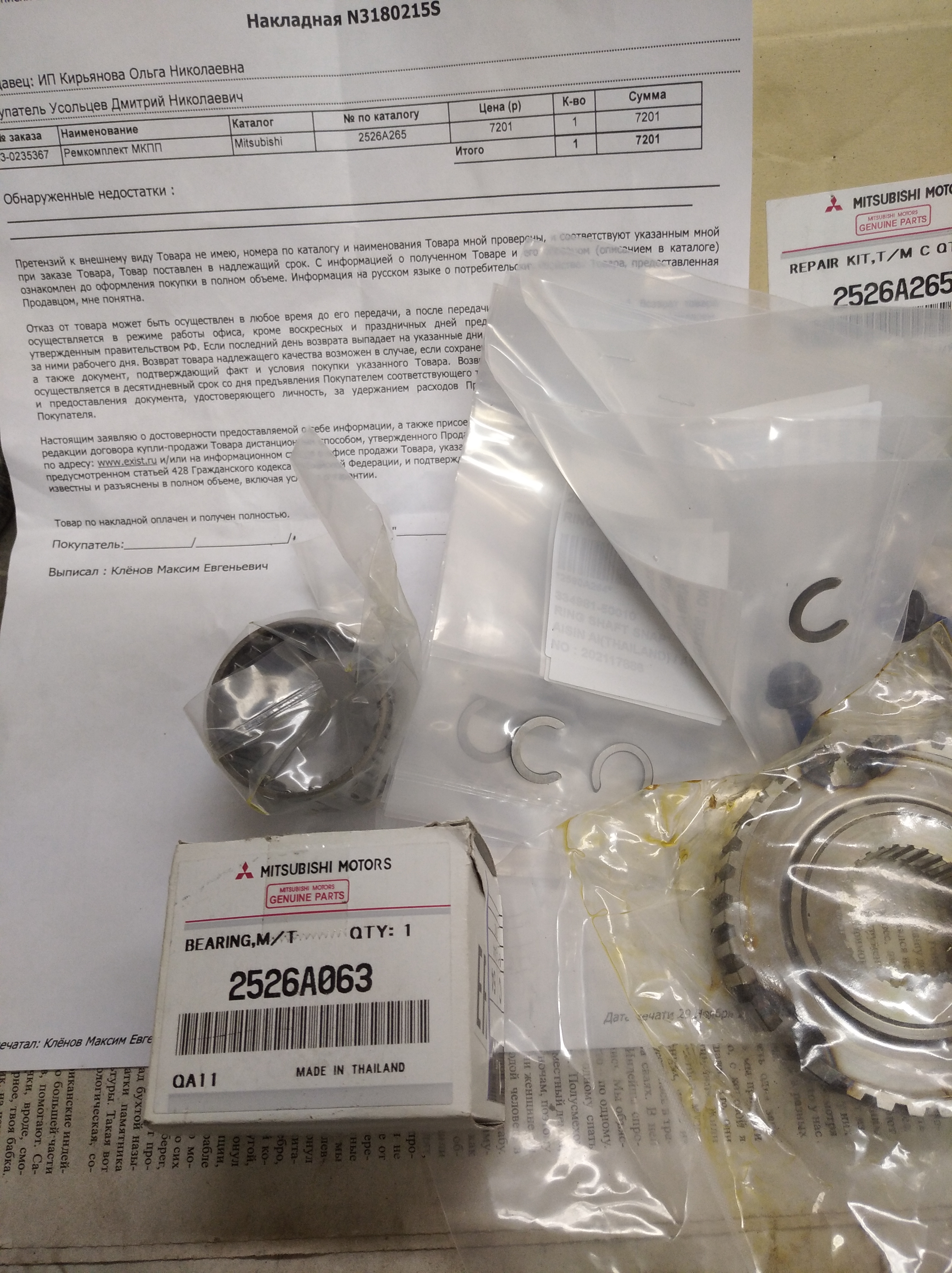

Короче натянул Экзист, зашевелились и привезли. Посмотрю отпишусь.

Вот ремкомплект. Голая муфта с болтиками и шайбочками! И подшипник.
Вот вопрос ; на ВАЗ муфта продается в сборе с подвижными частями которые входят в зацепление с шестернями передач, а здесь надо её ещё докупать? Или достаточно этого.
И синхрон видимо надо, походу ему писец подкрался.
