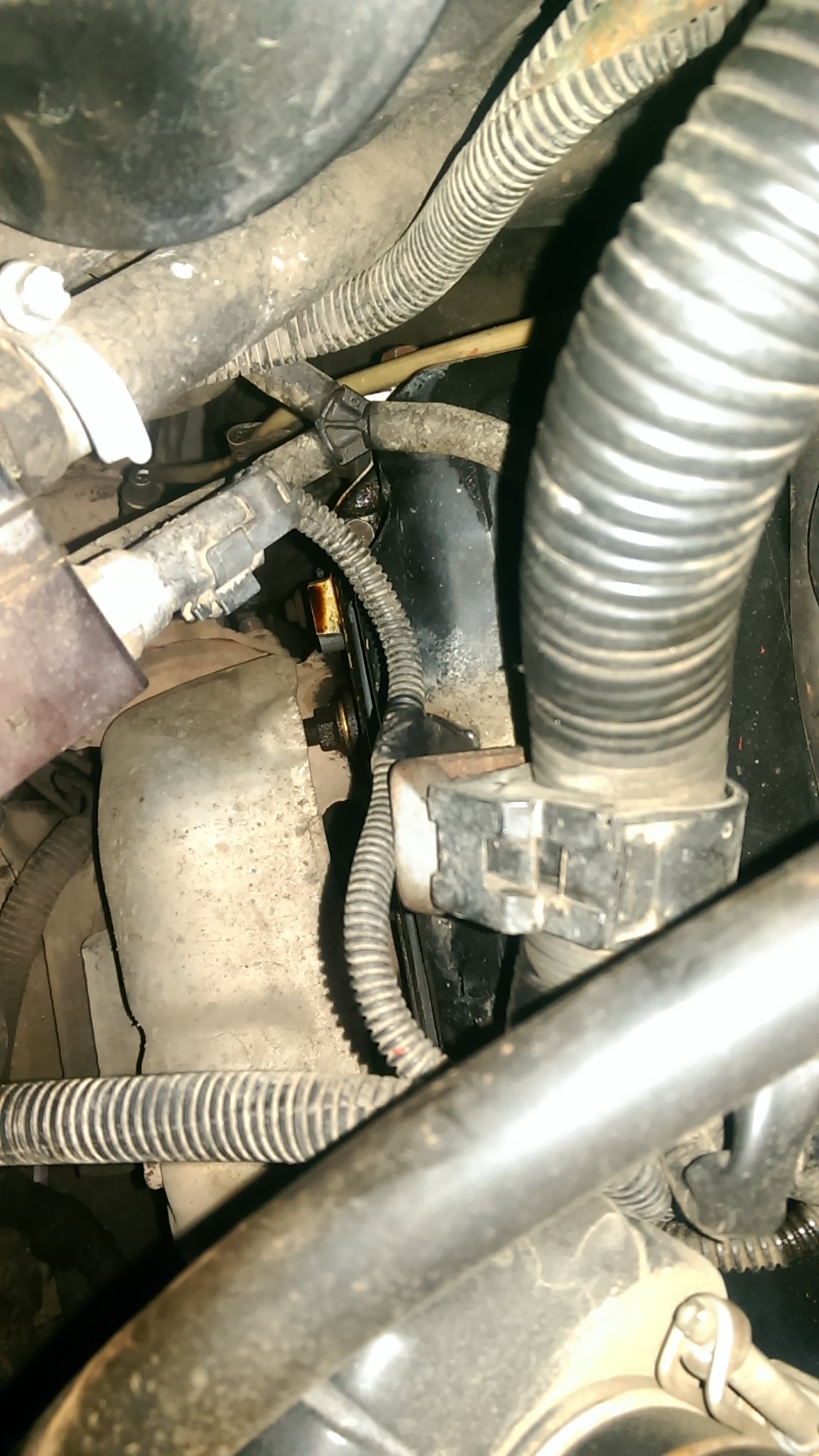

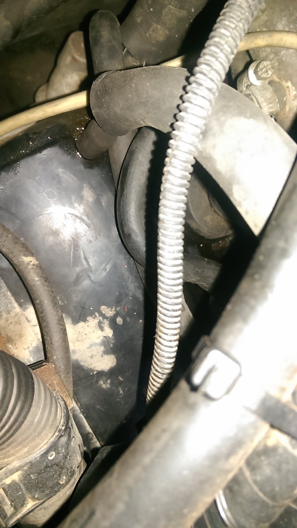

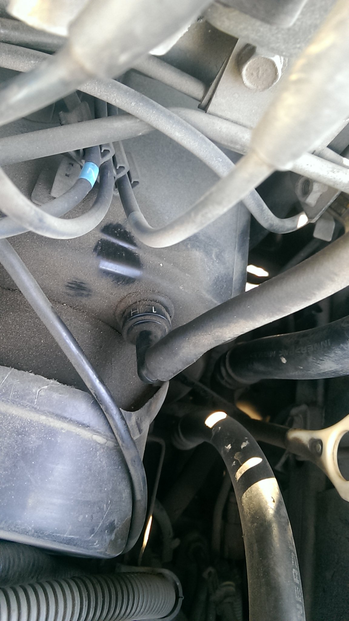

Всем привет! Столкнулся с очередной проблемой выхлопная труба стала "жирнеть" - при снятии гофры воздушного фильтра обнаружил в внутри гофры масло. Соответсвенно, масло из сапуна клапанной головки попадает в систему впрыска. Заменил клапан PVC, вытер поверхности . Проехал около 50 км - проверил - чуда не случилось результат тот же. Масло присутствует. Мало этого опять обнаружил снизу на коробке и на кожухе выхлопной подтеки масла.

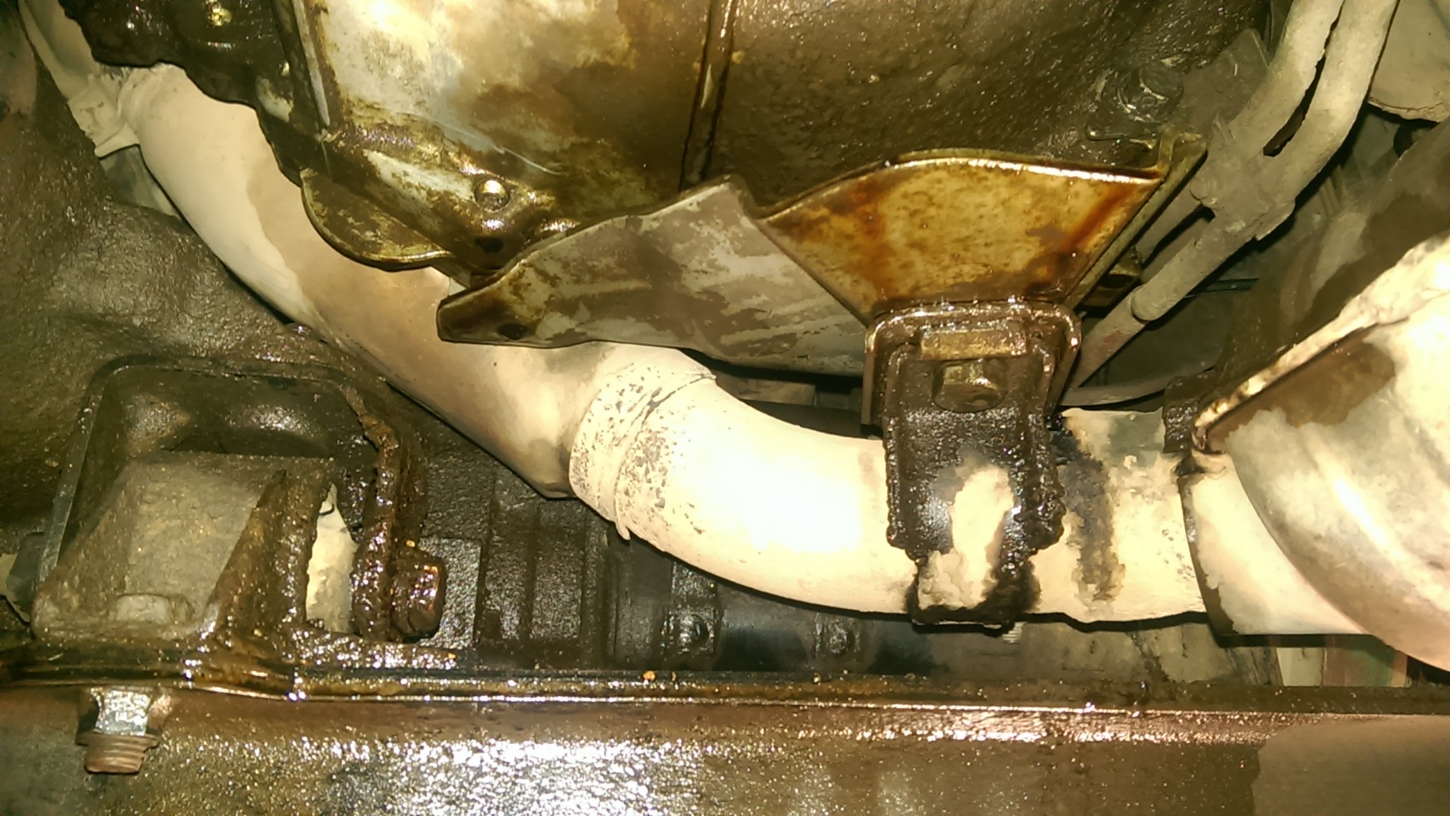

Все бы ничего, но вначале апреля по этой же причине устранение подтеков масла менял правую клапанную крышку (старая была якобы подмятая) прокладку клапанной крышки, сальники свечных колодцев, скидывали коробку, заменил коренной сальник и сальник коробки. Компрессия 1-3-5 цилиндры - 7-9-11 давление соответсвенно. Установлено ГБО BRC 4 поколение с 2014 года. Пробег машины 266 600 миль. ТО провожу регулярно. Механик говорит необходимо скидывать паука, промерять компрессию во всех цилиндрах и смотреть что с поршневой группой. Но мой опыт подсказывает, капиталить движок-себе дороже выходит. Что друзья подскажете? Сегодня поеду к другому мастеру-золотые руки.

Так это текут или заглушки распредвалов, или сальник коленвала.

Так я ж заменил сальник коленвала. И в гофру воздухана с сапуна давит масло. На фото прям видно - на сапуне под шлангом масло блестит. Как будто распирает газами. Клапан поменял.

Снимите шланг сапуна на правой голове, и посмотрите как будет сапунить при работе мотора.
А лучше видео снимите.
Я не вижу что именно из сапуна.
С клапанной крышки имеется, а внизу или сальник или заглушки с крышками.
