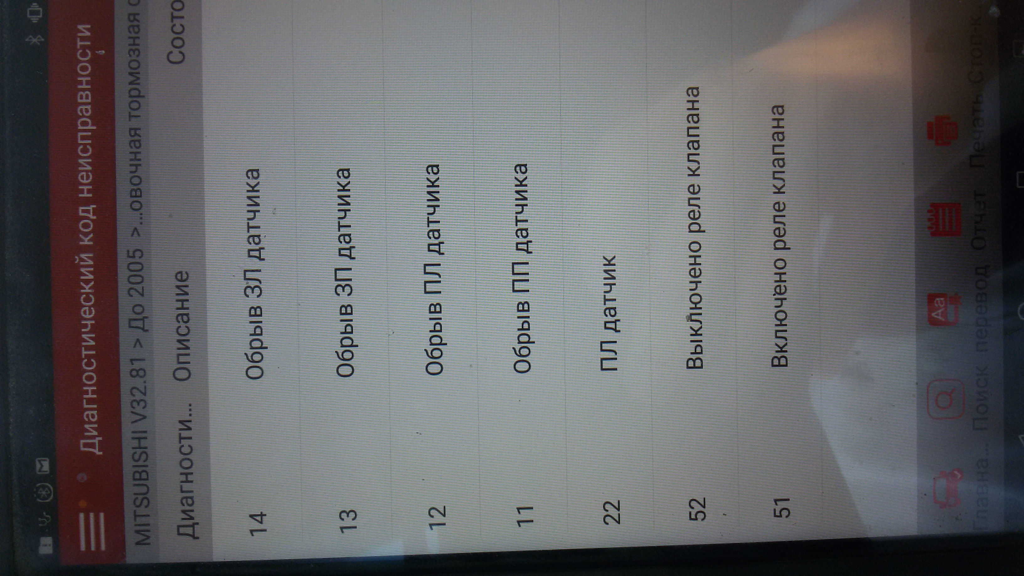

Доброго времени суток дорогие форумчане! Не так давно стал счастливым обладателе Mitsubishi Montero III
При покупке данного авто .горели лампы anti-lock и Break ,так же присутствовал звук хрюканья под капотом, продавец сказал заменить грушу и все будет ок! Грушу заменил ,тормоза прокачал все ок, хрюканья нет ,а лампы горят. Пытался считать коды с помощью скрепки. не получилось,(вместо мигании лампы anti-lock мигает лампа раздатки. мигание с периодичностью в 1 секунду, коды не выдает, пытался сбросить ошибки 10 раз нажать на педаль тормоза, пищит зуммер внутри приборной панели ,реакции нет.) при подключении сканера выдает следующие ошибки : 11,12,13,14,22,52,51 , местные электрики разводят руками, типа машина старая .браться не будем , работы не на один деть и т.д. Сервиса Mitsubishi у нас нет, в одном из сервисов электрик сказал ,что вообще он не еб..т ,что это такое и предложил поменять сразу блок . предложение интересное , но если не поможет ,что тогда??? Итак . излазил форумы . читал мануал . но ответы все расплывчатые , может кто знает как помочь , буду очень благодарен , знаю что тема ABS неоднократно поднималась, но похожую ситуацию не нашел. Мною было сделано: проверены лампы стоп-сигналов, предохранители и реле все ок. заменен датчик ABS переднего правого колеса (отдал друг) , но ситуация с лампами не изменилась. Сканером ошибки сбросить невозможно! Очень прошу помощи! Заранее СПАСИБО!
PS не включается круиз, может есть связь))))

Вызвонить проводку от блока до всех датчиков, похоже косяк в переднем левом. Не сотрутся пока все ошибки не уйдут.

Посмотрите показания датчиков в движении.
Вполне возможно что дело не в них.

Попробую это сделать, спасибо за подсказку, а если не в них ,куда копать?

В общем так, выдалось мне свободное время заняться машиной. Прозвонил провода ,прочистил разъёмы, на всякий случай поменял левый датчик, ошибка не уходит. При проверке сканером ,данные с датчиков ABS читаются! Куда копать дальше хз, у кого есть какие соображения? Заранее спасибо.

Ну значит переходить на ошибки реле. Которые 51-52. А это... На машине хоть разгонялись после всего этого до 40 кмч?

да, разгонялся и 60км проехал на скорости 80-100км. Прошу прощения блоку ABS конец тот ,что в салоне в бороде стоит?

Да.
Нужно подкинуть другой для проверки, если конечно возможно.(

Печально все это, но подкинуть у мне не получится , только покупать ,опять же (кот в мешке) может у Вас есть 100% рабочий блок или кто продает, я бы взял. Спасибо.

Всем привет! вопрос с anti-lock решился заменой электронного блока. Все работает! Всем спасибо!
