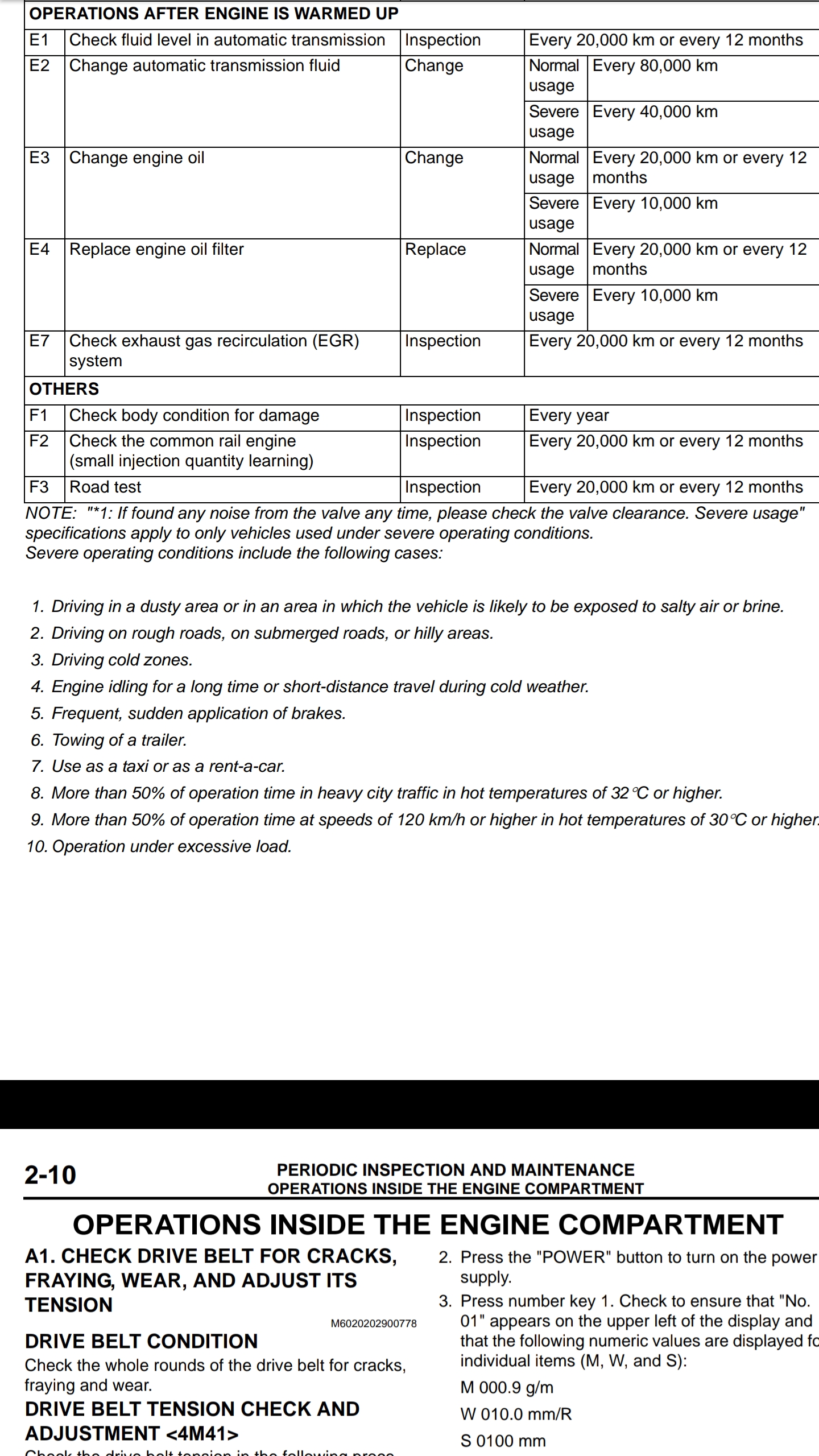

Наткнулся на вот такую информацию в сервис мануале...
На втором фото условия эксплуатации, которые считаются "сложными"

По какой машине мануал?

Pajero sport 2))) я, конечно, 5ый винт хотел в корпус ДЗ вкрутить, но с мануал от другой машины цитировать- даже для меня слишком))
