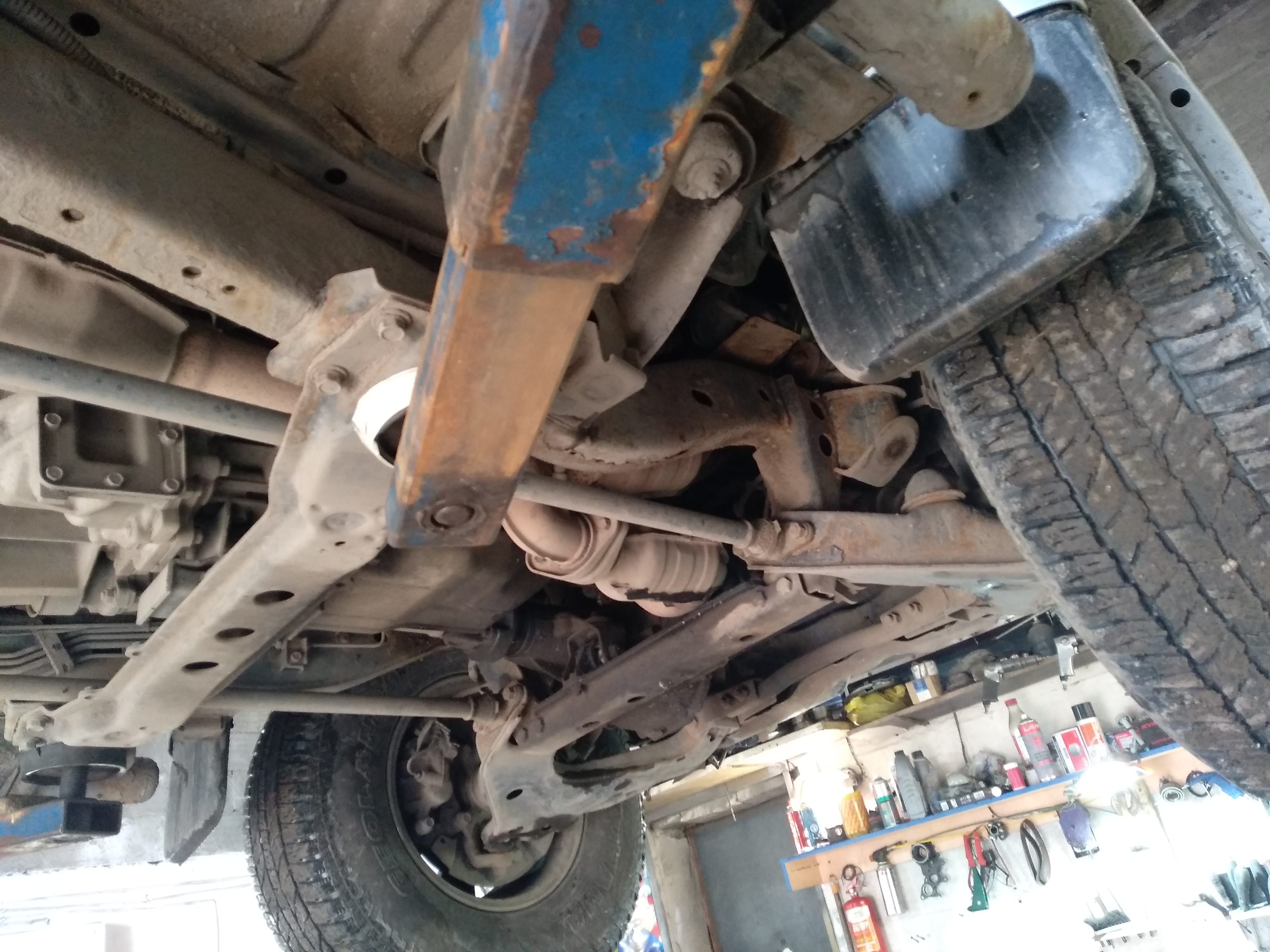

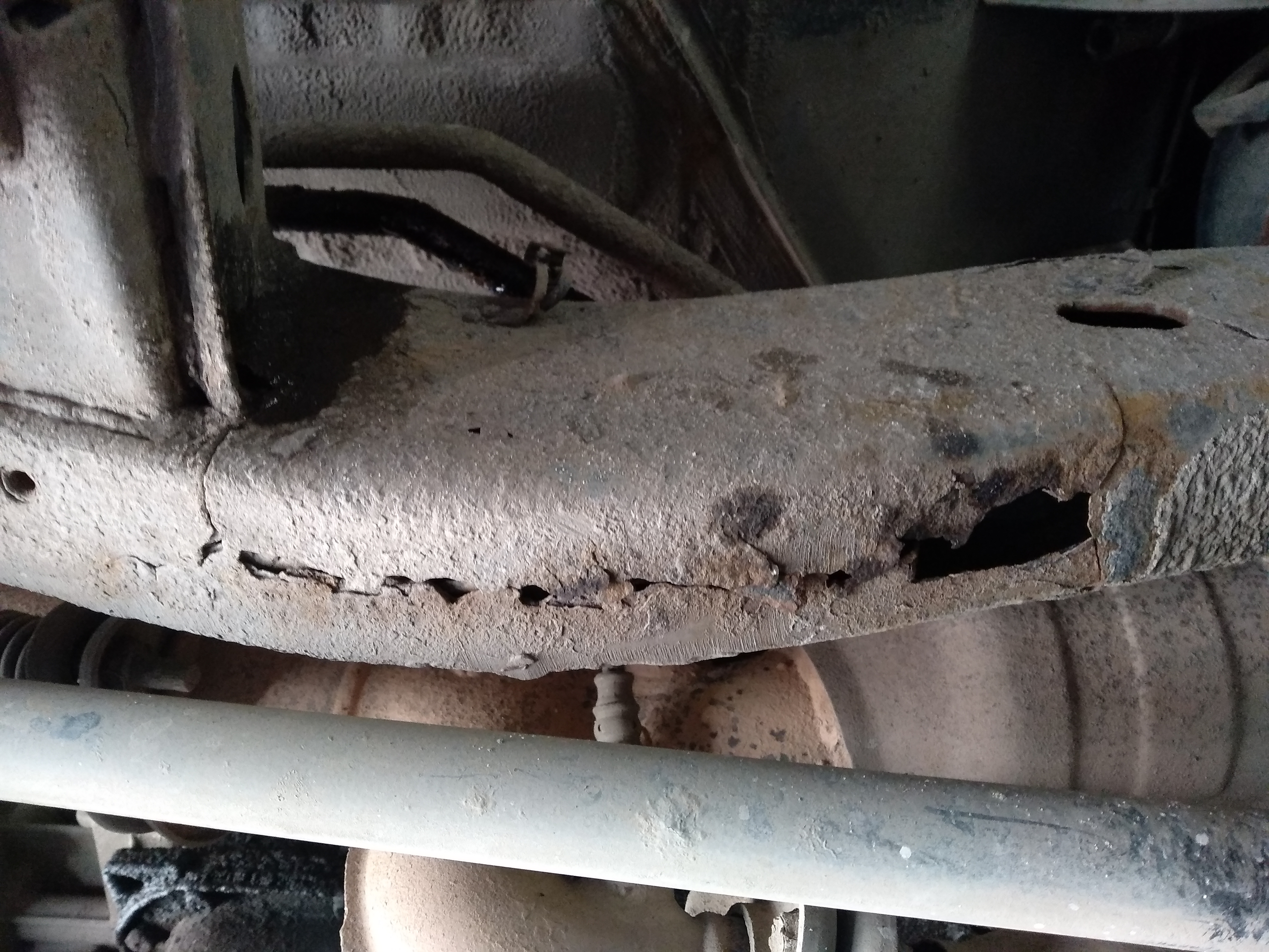

Добрый день! При очередном ТО, обнаружил трещины на раме. При дальнейшем осмотре и простукивание, выяснилось, что пора заниматься рамой в плотную. Встал вопрос - замена или ремонт? Поискал варианты:
1. предлагают привести раму из Владика (65 000р) и заменить (50 000р)
2. капитальный ремонт рамы - вырезать в критичных местах и делать вставки из швеллера. При этом чистка в нутри "живых" кусков рамы и дальнейшая обработка "Раст стопом", снаружи Антигравий. Это удовольствие 100 000р.
Вот и встал перед выбором - что делать и как быть?
Понимаю, что при замене рамы, официально её не зарегистрируешь, т.е. о продаже и перерегистрации можно забыть (а мысли о МПС2 есть).
Хотелось бы проконсультироваться у знающих эту тему специалистов в Нижнем Новгороде

сторож2 писал(а): вырезать в критичных местах и делать вставки из швеллера
из швеллера НЕНАДО
