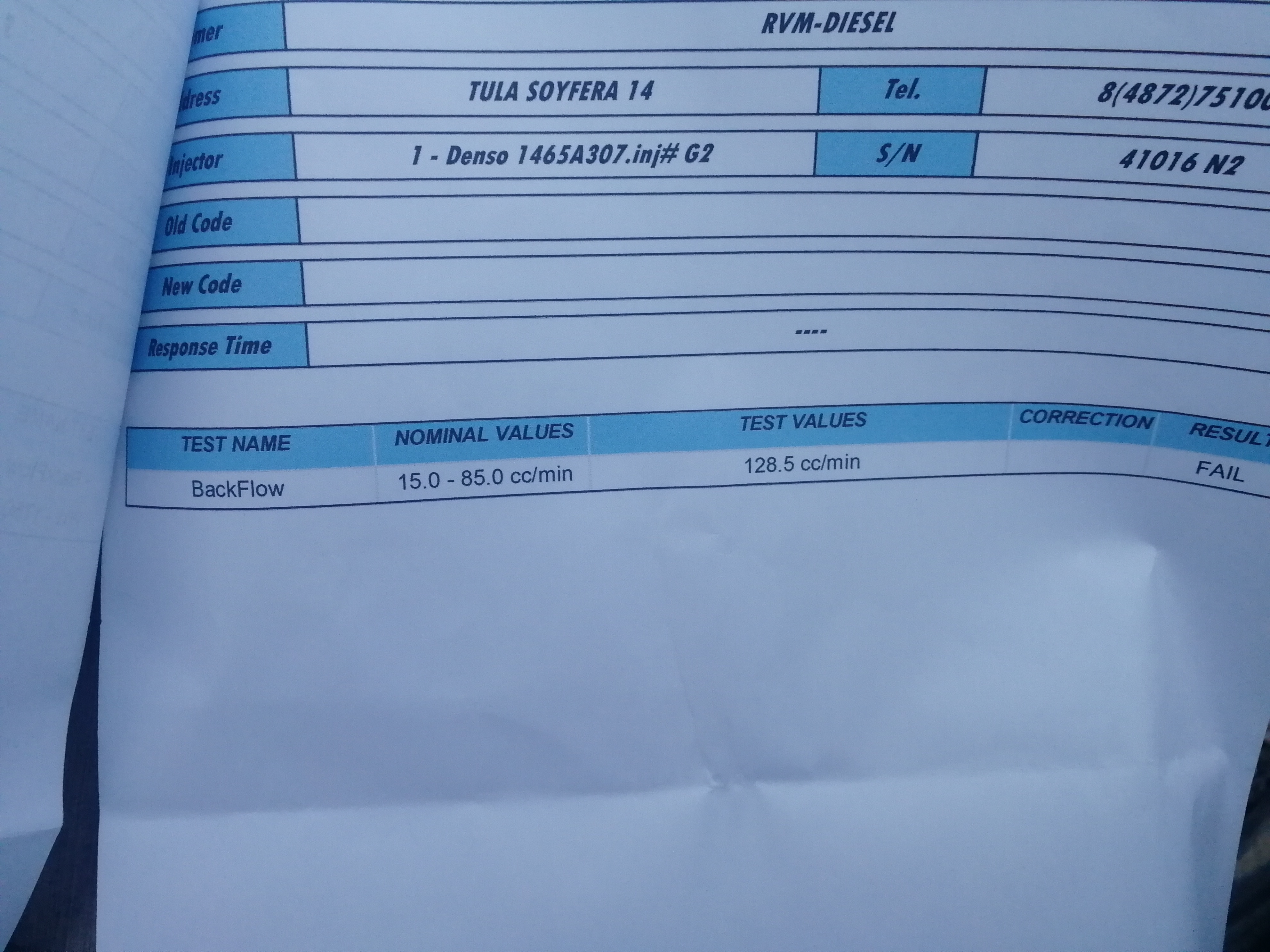

Итак описываю ситуацию: у меня паджеро спорт 2 дизель 3.2. Появилась ошибка Р0301(пропуски зажигания в 1 цилиндре)

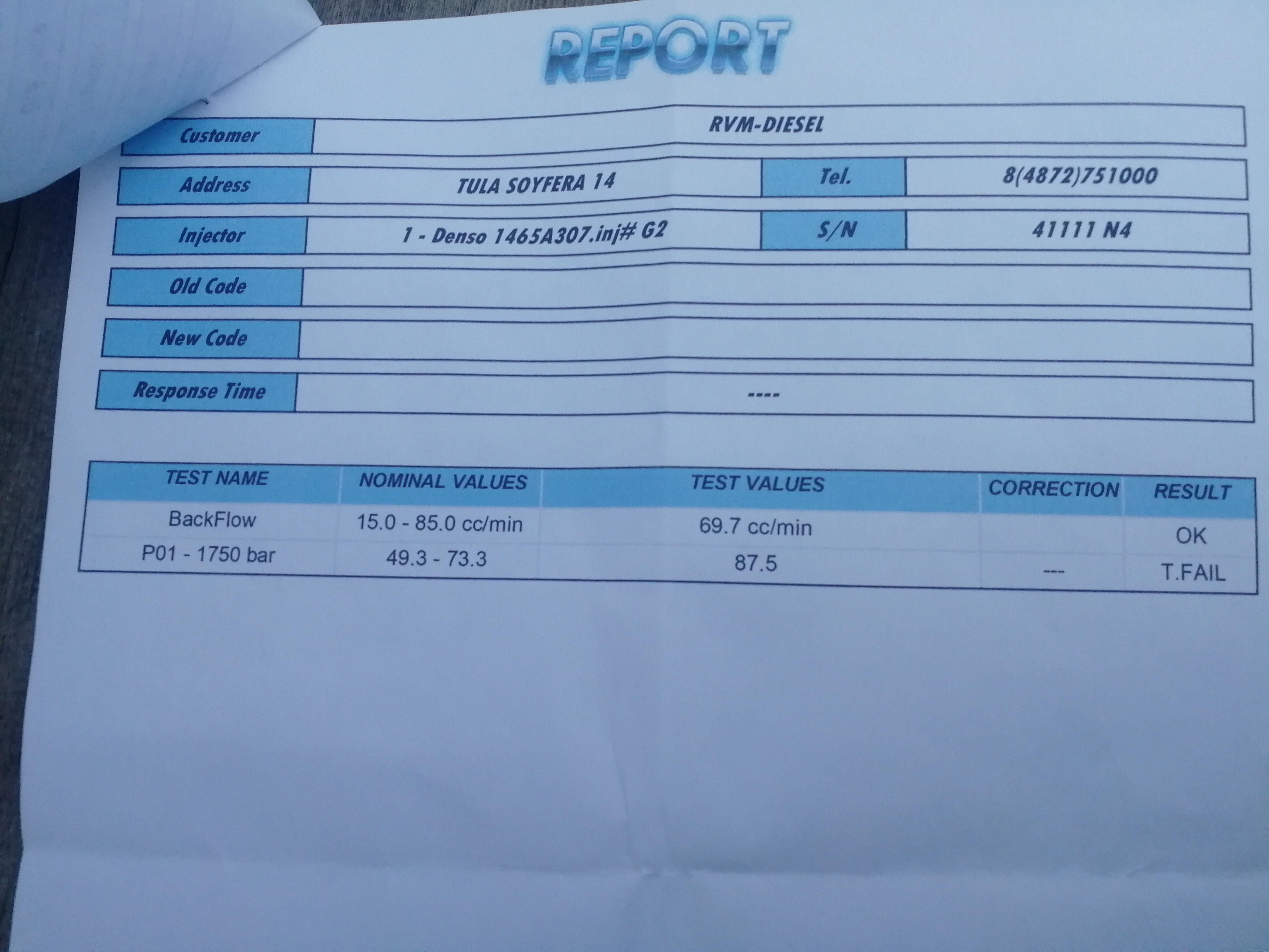

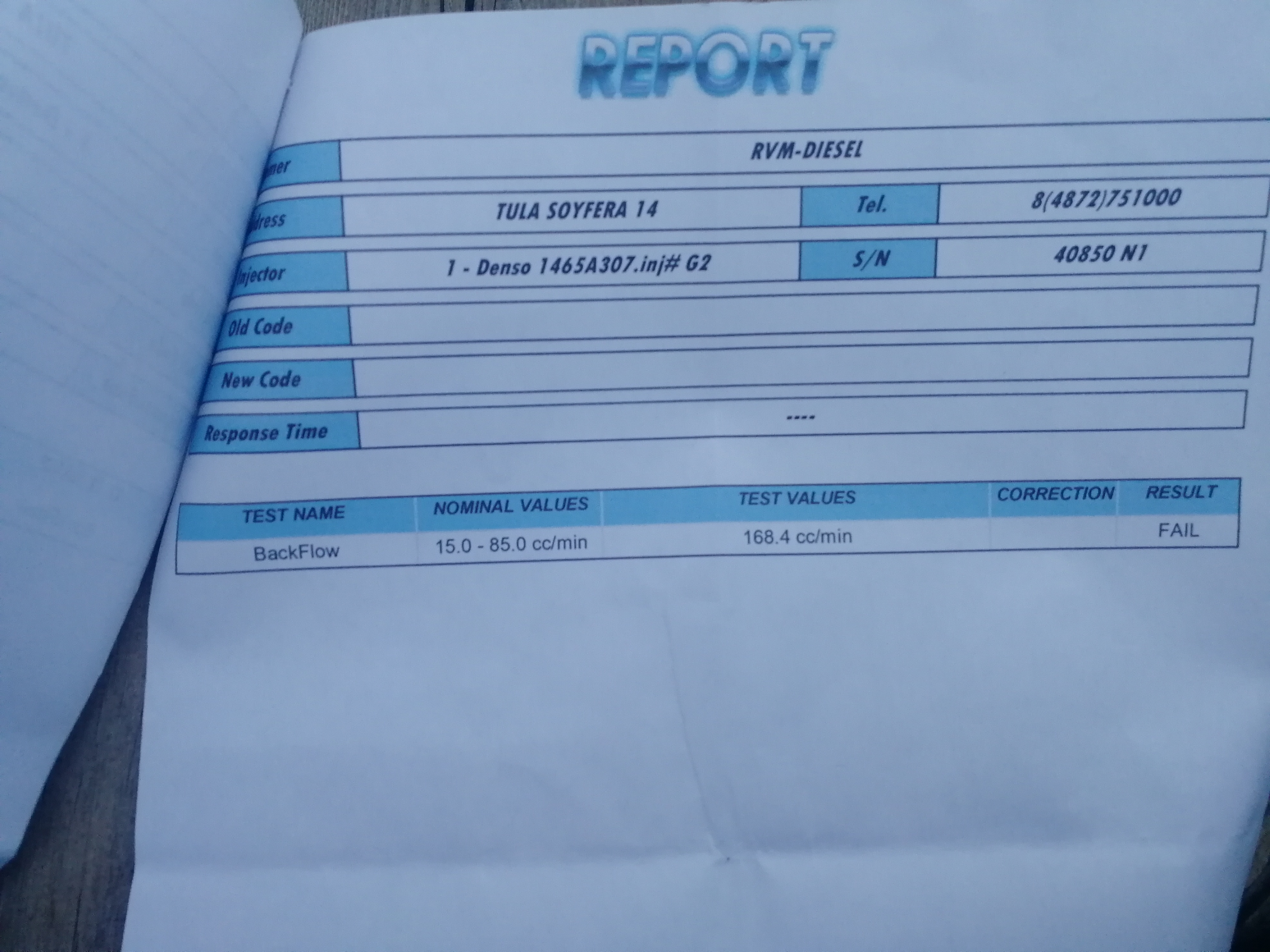

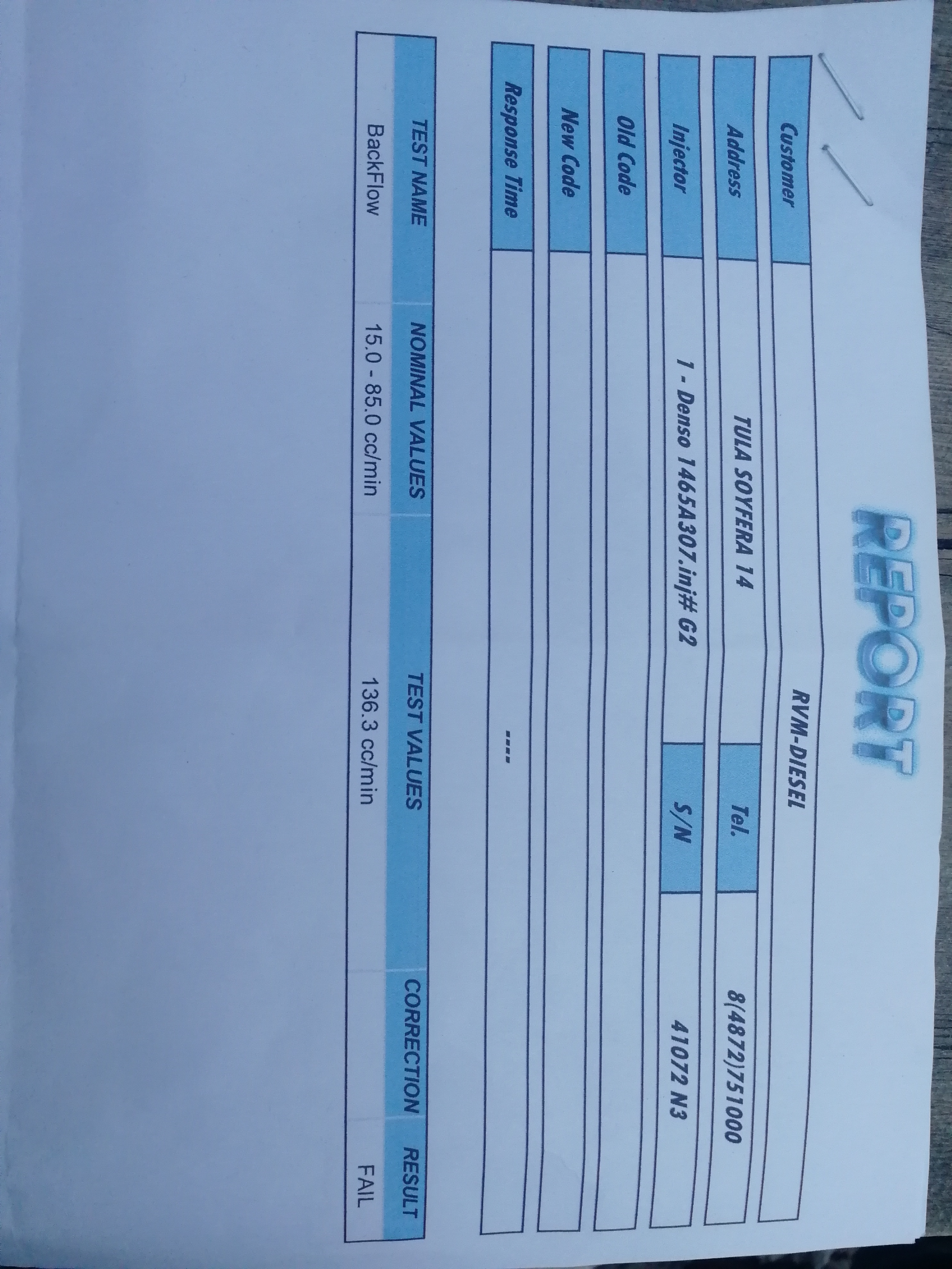

Машина не дымит не коптит, таги стало немного меньше, на холостых троит. При этом был удивлён расход начал падать. Поехал в сервис мне там объявили что хана всем форсункам, они льют и в обратку и в цилиндры. Итог объявили дорогостоящий ремонт, с промывкой всей системы и ремонтом всех форсунок. Взял распечатку диагностики форсунок. Расскажите, подскажите. Тапками не кидайте)))))

По остальному сказать сложно, так как "распечатки" для клиента, а в Ваших объяснениях увы что либо искать бестолку.
Ясно одно: Проблема в первом цилиндре.
Нужен другой адекватный сервис.
