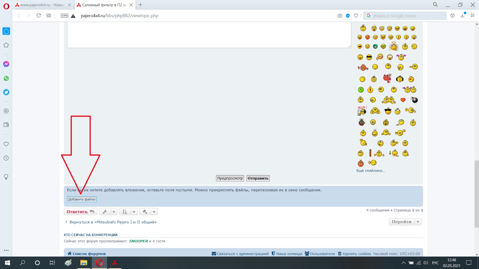

Serj$ писал(а): фото фильтра и как он лежит можно?
простите, я так и не понял как фото крепить ( туповат я с этими делами) . Попробую в ЛС скинуть Вам

Салонный фильтр в П2 за 15 минут
CHapaev писал(а): простите, я так и не понял как фото крепить
Жмаете на кнопку ниже и следуете указаниям.))
Сообщение CHapaev »
Все так и делаю. Потом жду , заполняется полоска загрузки и потом жму отправить и ни чего. Только текст.

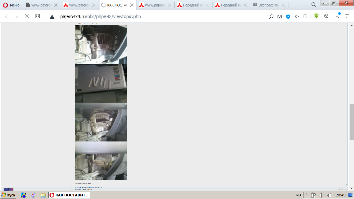

CHapaev писал(а): мой фильтр кстати наоборот толстый примерно 3 см
И что, при этом салонная шторка его не задевает?
ЗЫ
Фотки по установке здесь viewtopic.php?p=2237192#p2237192

Сообщение CHapaev »
dvm99 писал(а): ЗЫ
извиняйте конечно, но там не тема сисек , а тема ануса скорее. Я лично в такой геморрой с заменами пас)

Сообщение dvm99 »
CHapaev писал(а): звиняйте конечно, но там не тема сисек , а тема ануса скорее.
Ты точно нужную страницу открыл? :)

Сообщение CHapaev »
Угу, там ещё адрес странный pornhub.com)
Да все я там пролистал. Не понимаю о чем мы спорим. Все обмусолено и обсосано до меня , ну так я и не претендую на такие действия!). Я воткнул фильтр легко и менять тоже легко. Кому пригодится - доброго здоровия !) Кому не интересно, просто проходите мимо.

CHapaev писал(а): 05 май 2021, 16:50 там ещё адрес странный pornhub.com)
Оу! Как пикантно...
Но, к сожалению, фотки там гораздо прозаичнее (причём, не мои) ::-D:

dvm99 писал(а): фотки там гораздо прозаичнее (причём, не мои)
Фотки мои - но не помню, чтобы я их на порнхаб загружал :)

Сообщение CHapaev »
Хм, может ты и прав !) Я другие смотрел. Там качество как vhs ) и ни черта не понятно было
