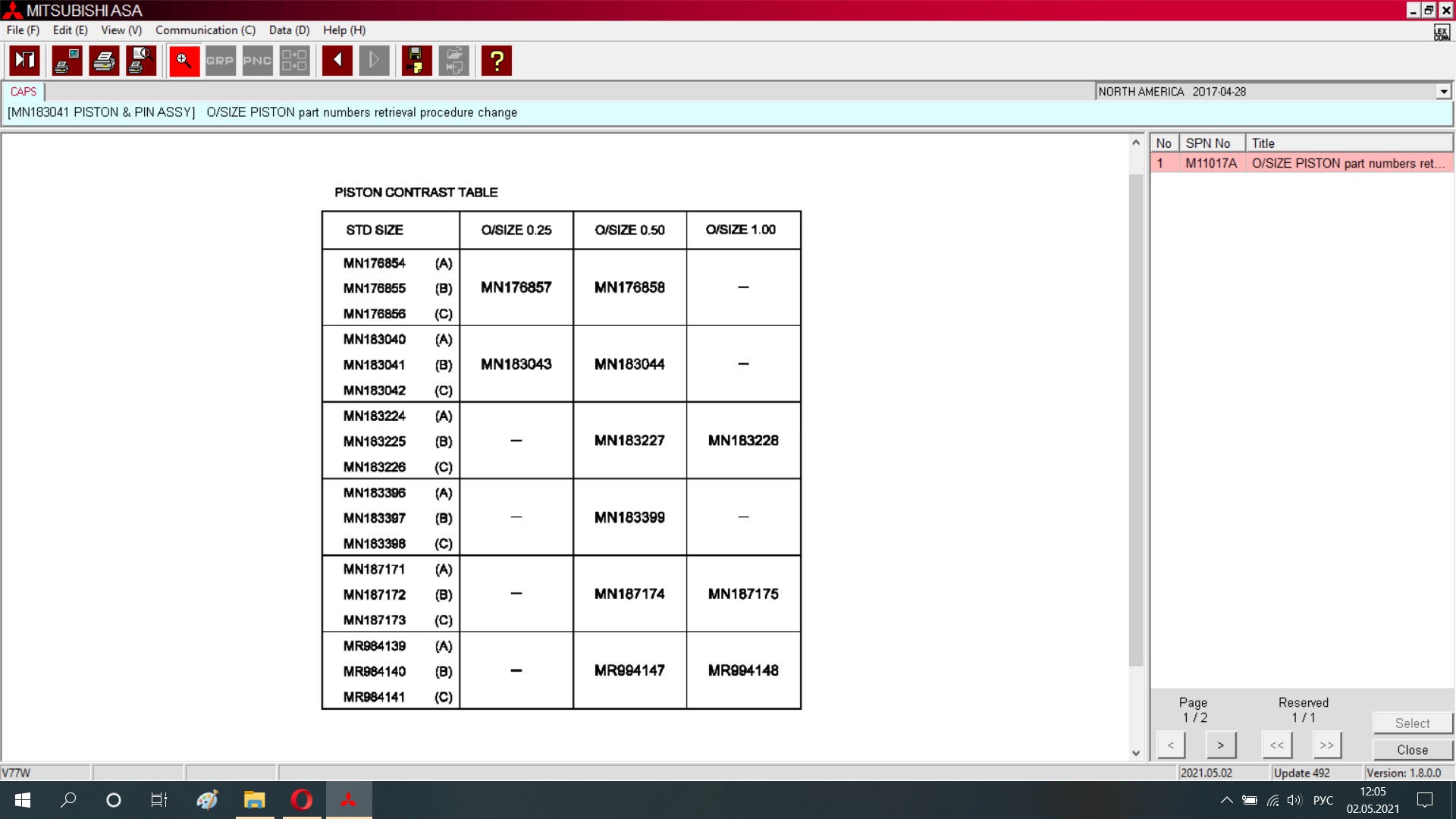

По вину поиск выдаёт три номера MN183040, MN183041, MN183042. Блок буду гильзовать в сток, пробег уже за полмиллиона.
Вопрос в том , что нет понимания под каким номером стоковые поршня. Брать буду оригинал, это уже решил. Стоит ли покупать их до вскрытия?

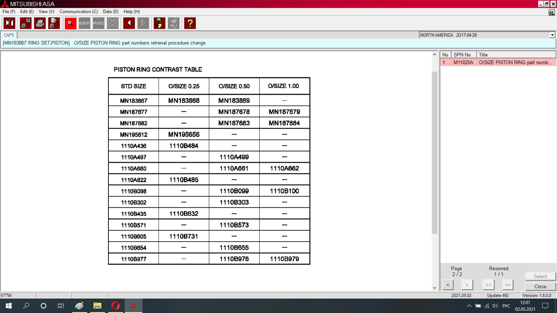

И поршневые кольца MN119168 их нигде нет. Емекс рекомендует MN183867, подойдут ли они?

А зачем гильзовать?
Возьмите ремонтные поршни и комплект колец.

Поршни которые 18304...? Или все из таблицы подходят? И по кольцам тот же вопрос.
Конечно хочется без гильзовки обойтись, если возможно

Поршень 0.25 MN183043 0.50 MN183044
Кольца 0.25 MN183868 0.50 MN183869
