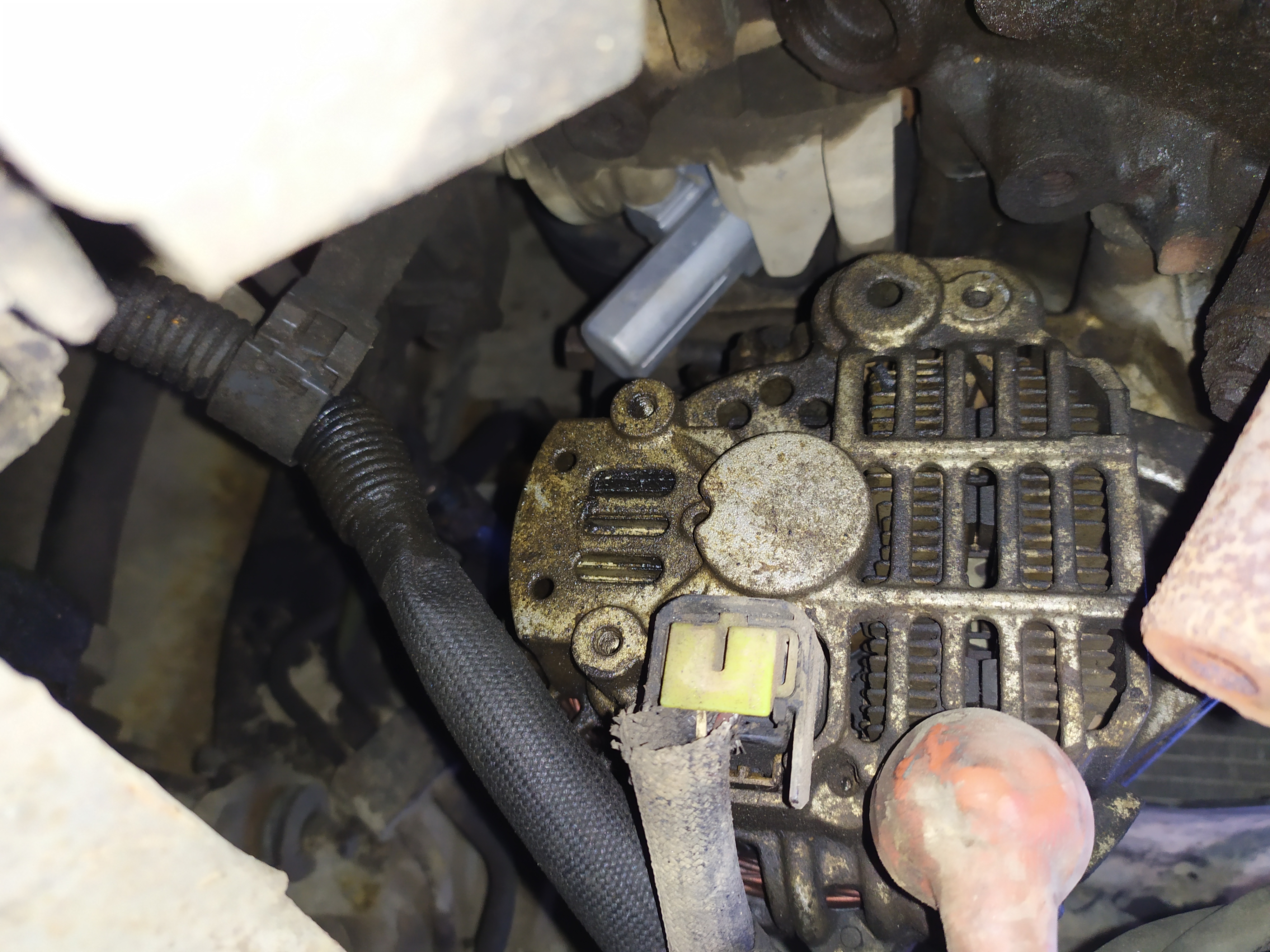

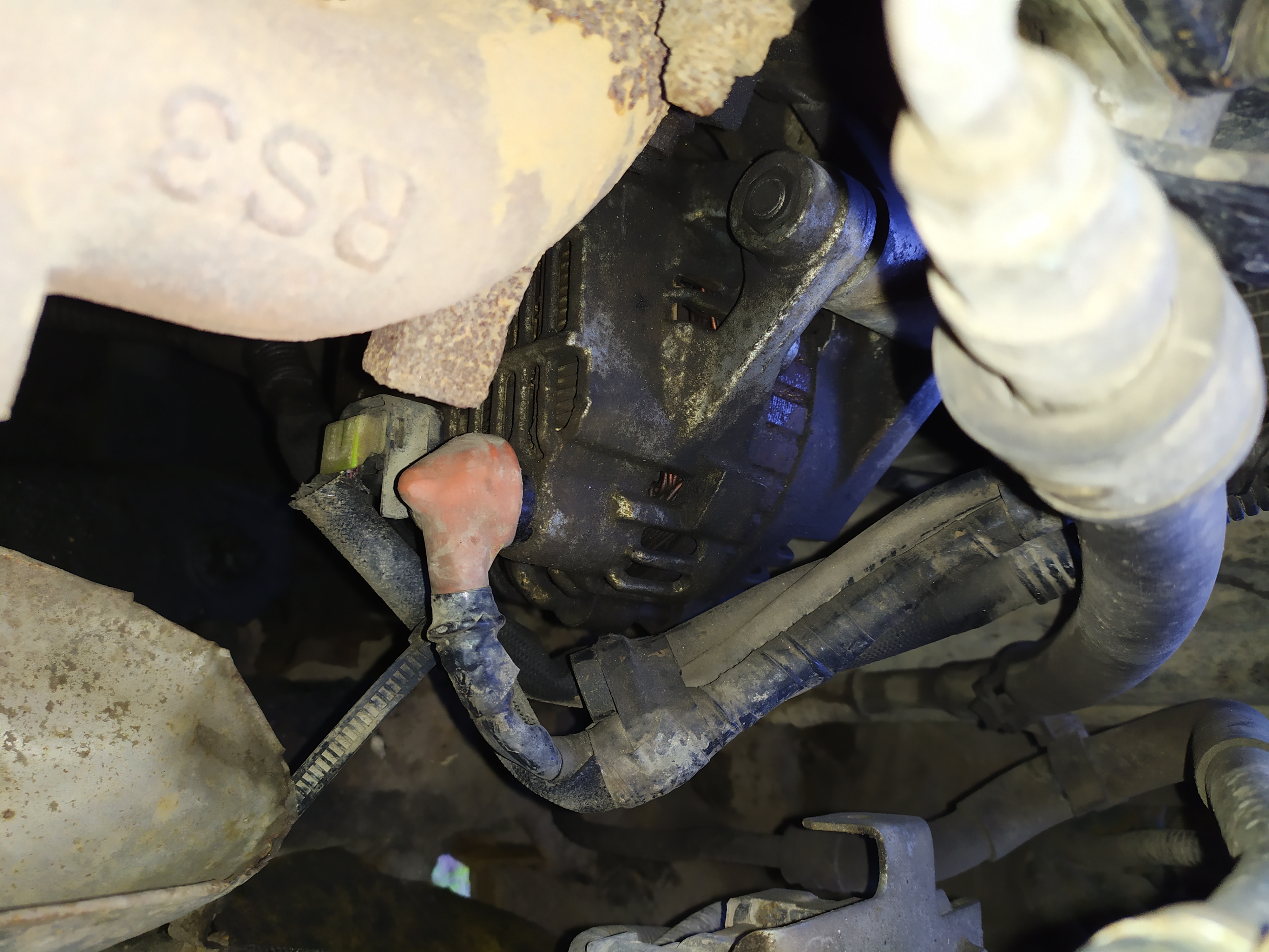

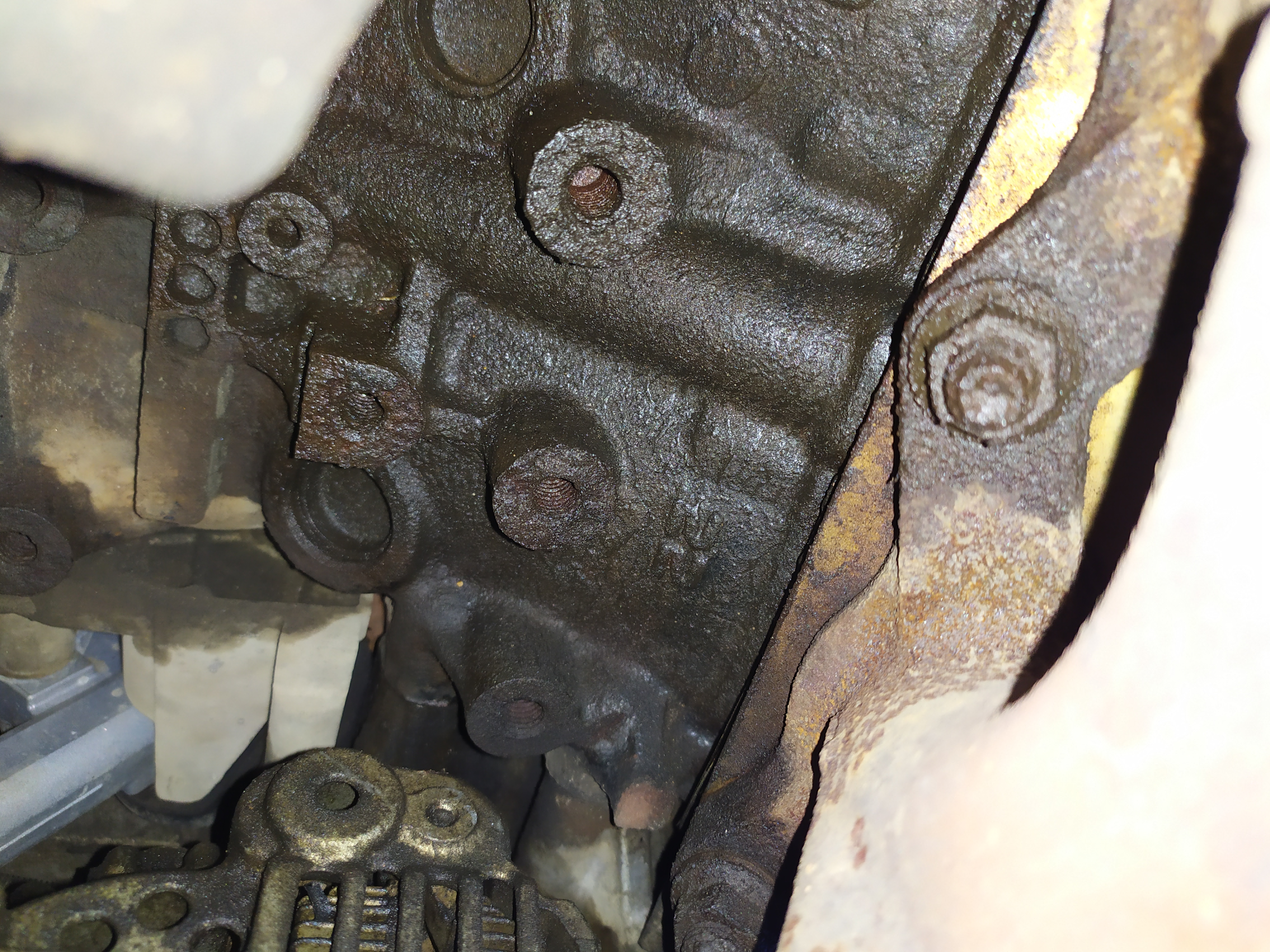

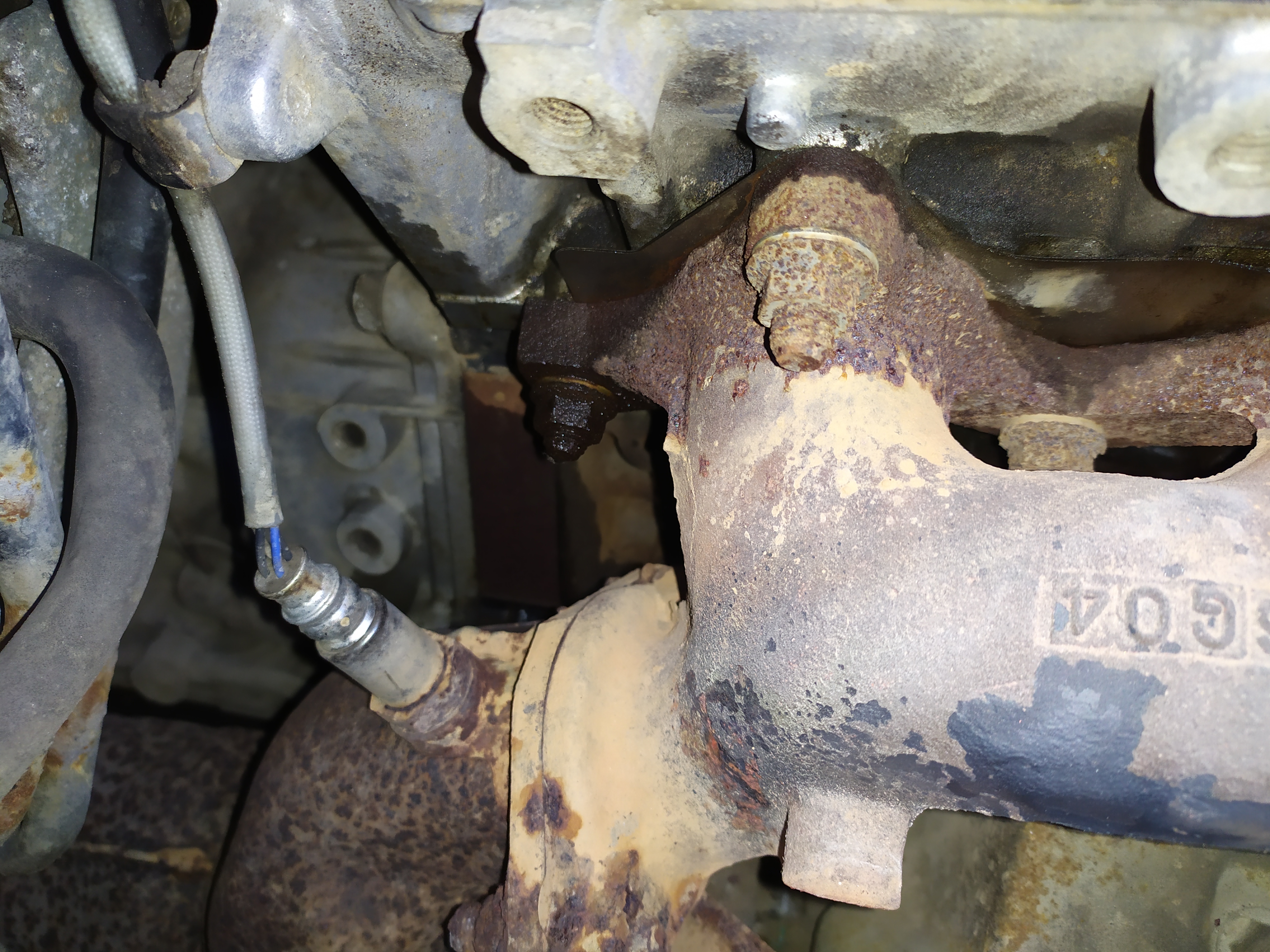

Добрый день. Недавно в сервисе меняли ремень ГРМ и все сопутствующее, перед заменой я заметил по правой стороне подтеки масла, капало даже сверху на генератор, обычно так выглядит если сальник распредвала течёт.
В сервисе подтвердили мои догадки, поменяли все сальники, сказали что текло именно с них.
Масло по прежнему подтекает, но уже меньше, сверху на генератор не течёт, как видно по фото только снизу, видимо действительно сальник тек, но не только.
Что там еще смотреть кроме Сальников, подскажите пожалуйста.
Пс это точно не прокладки клапанных крышек, это первое что проверил. Масло на уровне выпускного коллектора

алексей - Маленький Мук писал(а): 03 май 2021, 07:59 Зачем создавать новую тему когда есть старая?
Так их никто не выкручивал с завода, течёт как будто откуда то спереди, а уже потом закидывает назад. Они же не могли сами просто взять и начать течь если их никто не трогал? Или могли?

алексей - Маленький Мук писал(а): Ты почитал тему? там все разжовано
Почитал, дичь какая то, японские конструкторы извращенцы. Попробую нижние шпильки поставить на герметик.

Привет.
Я все же за сальник распредвала топлю. Возможно ты второй раз попал на паленые сальники.
Может есть дефект на распредвалу, который сальник повреждает или само посадочное под сальник неровное.
Я менял сальники, они оказались поддельными, потекли почти сразу, картина как у тебя была один в один.

перед заменой сальника тоже течь была, но значительно больше, капало даже на генератор
Все тоже самое было. Текло масло. Поменял ГРМ, сальники, ролики.
Почти сразу полез опять менять, т.к. масло продолжило течь. Сальники оказались "говно"
Просто также думал про шпильки, но я ни разу не скидывал коллектор и не трогал шпильки.
В итоге оказались сальники.
Масло так же по коллектору сдувало вентилятором и оно доползало до задней шпильки.
