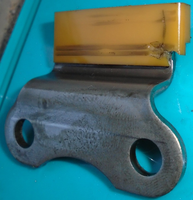

Из всех работ по ГРМ тыс 60-80 назад (плохо, что не записал) была заменена планка, она была в таком состоянии:
Соответственно сейчас "новая" с пробегом 60-80ткм:
Одна сторона цепи ходит совсем без износа, а другая, стирает и немного "выкрашивает".

Вы сильно усложняете ситуацию. Расстояние между ветвями цепи сокращается в следствии растяжения/удлинения цепи в следствии износа. Первым страдает верхний успокоитель. Цепь растягивается не равномерно, поэтому на верхний успокоитель приходится ударная нагрузка, которая разрушает пластик. Когда пластик разрушается, колебания цепи возрастают, и она начинает пилить пластину, на которой был тот самый пластик. А далее, кусок металла отпиливается и падает вниз. А там, как повезет. Проскочит в поддон, есть шанс отреагировать на грохот под капотом. При падении, отпиленная пластина попала между зубьями шестерни и цепью - обрыв. Обрыв, это различные по тяжести последствия. Замените натяжитель с прокладкой (на герметик не ставить) и успокоитель, ну и эксплуатируйте счастливо далее. Периодически (раз в пол года) заглядывайте с зеркальцем в маслозаливную горловину для контроля наличия пластика на успокоителе...
