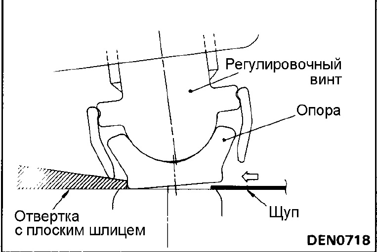

доброго дня,собратья!кто сталкивался с такой проблемой:при регулировке клапанов раскололся пластиковый колпачок на регулировочном винте.можно ли без него обойтись и какие последствия могут быть?если менять винт,всю ось надо снимать или можно как то ,что то повернуть,чтоб винт вышел?

успокойся и не волнуйся . этот колпачок нужен только для удобства установки . чтоб держать пятачок . при нормальном зазоре ничего никуда не денется. но колпачок закажи . при снятии оси коромысел он тебе очень пригодится)))

благодарю за отзыв!пришлось так ехать ..700км накатал на измене :=-O:...по приезде заказал винт(идет в сборе с колпачком).жаба конечно поддушивала(почти 400р),но заменю от греха подальше...

У меня другая проблема, поломало ролик рокера, купил новый рокер, а у него на регулировочном болте вот этот пятачек с пластиком, на родных рокерах такого не было, просто болт с гайкой и все, так вот вопрос: устанавливать так и один рокер будет с пятачком или заменить болт на старый без пятачка ?

Да ставь как есть. на ездовые качества не влияет, а клапан сохранит.)

Спасибо, тоже думаю какая разница чем будет этот клапан нажиматься, лишь бы зазор был норм.

а вообще этот пластмассовый колпачек продается отдельно?а то целая жмень накопились этих винтов..

Да как бы это не просто колпачок.
Он удерживает опору, которая препятствует износу торца клапана.
Но там точно не помню, разница и в самих рокерах вроде.

рокера вообще встречаются немного другие..я недавно снимал рокера с ГБЦ с выступающими клапанами и без опор.они точь в точь как мои с опорами.и клапана утопленные.может винты без опор для гбц с выступающими клапанами или ранние выпуски движков..

Да винты были разные. В начале выпуска без опор.
