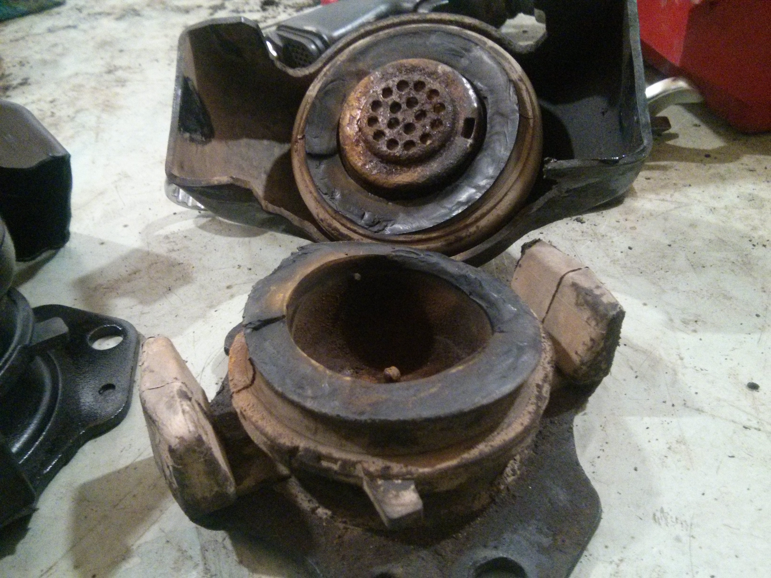

Ещё заметил что одна подушка Двигателя мягче чем вторая .... и не могу понять они должны быть женские или мягкие и может ли это давать вибрацию ?

У меня мужские стоят, если что
Вообще, на классике (Pajero-III, IV) они геленаполненные. То есть не просто резинка, а пипец какая хитрая конструкция внутри, с перепускными клапанами и гелем.
Как на вашем 6в31 - х.з.
Но если одна подушка "вытекла" - любая вибрация возможна. Правда, случаи такие наблюдаются уже после 12-15 лет эксплуатациии... если только откровенный брак попался.
