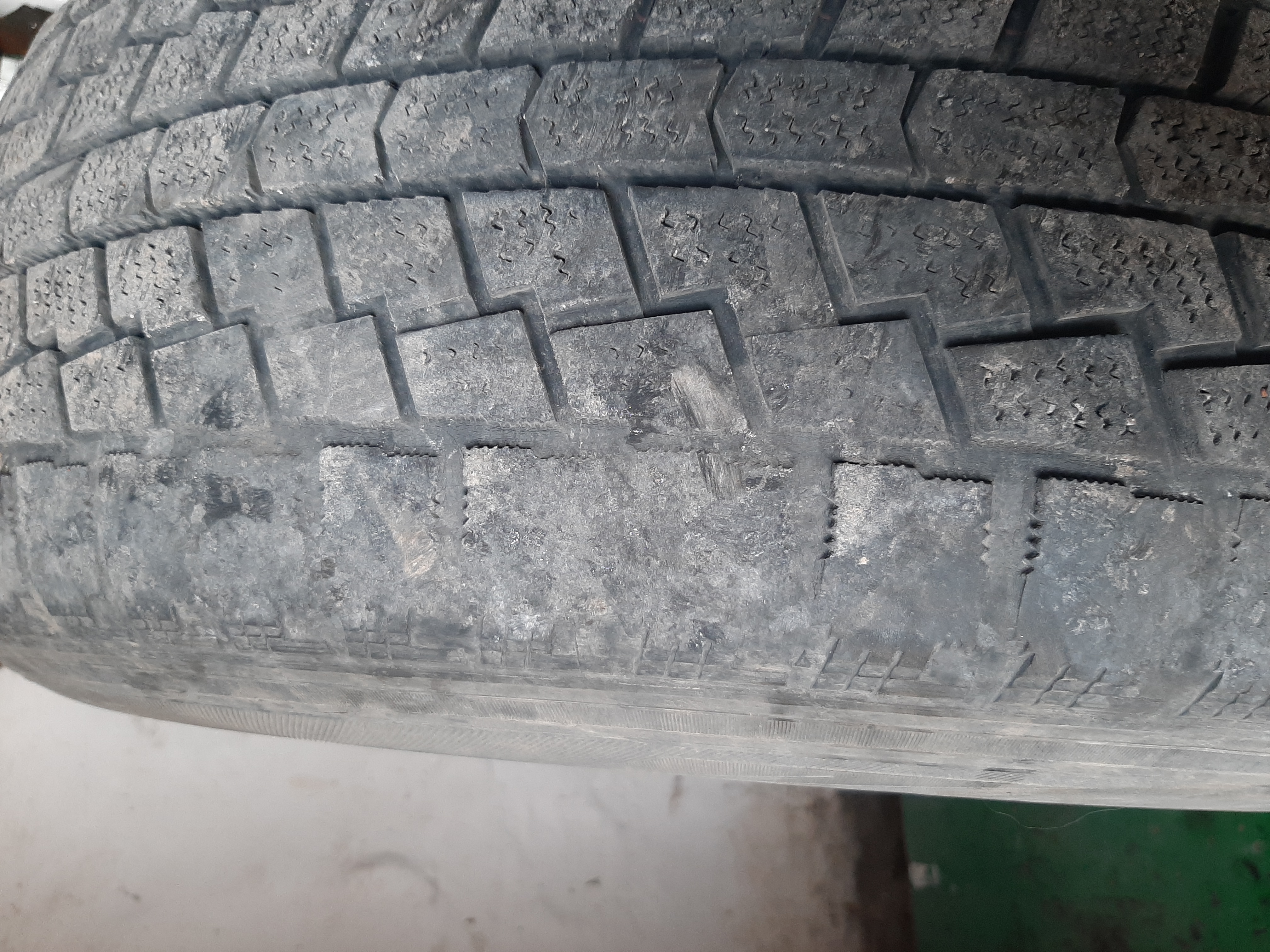

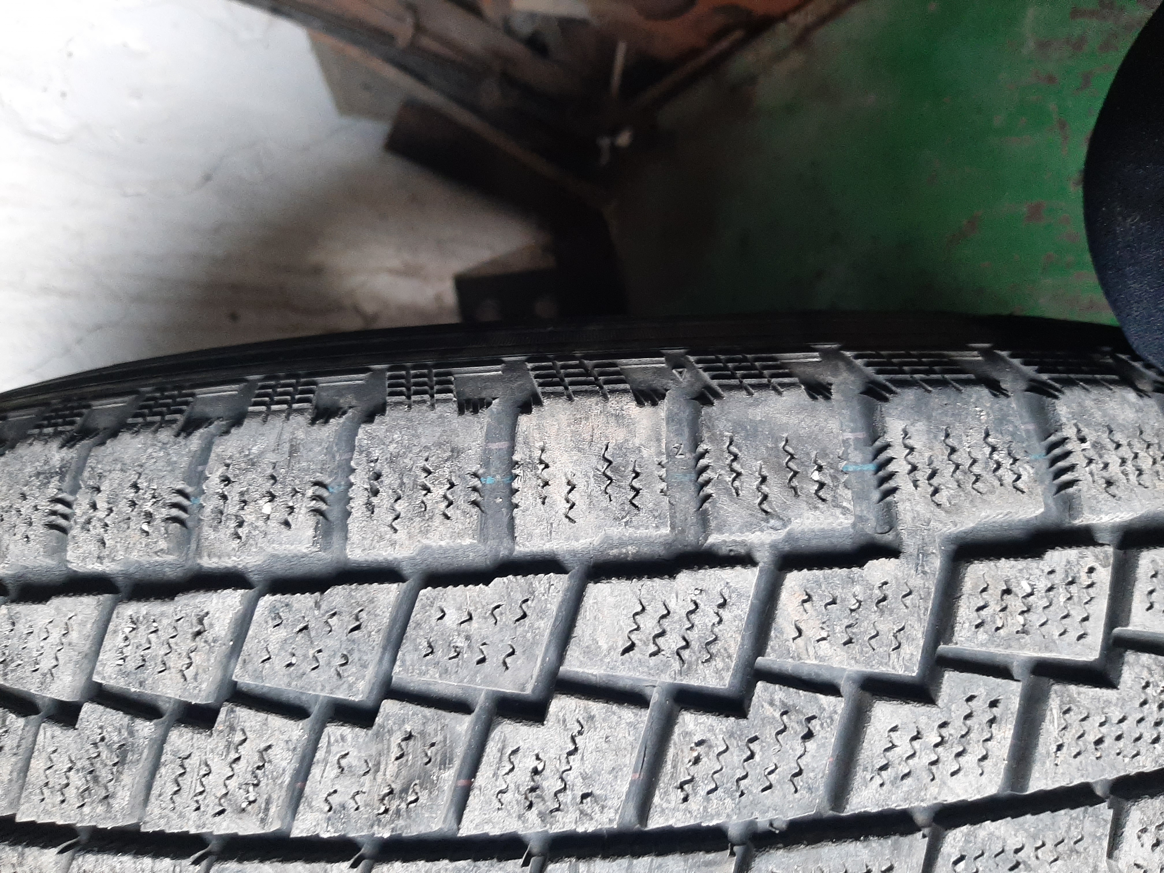

Всем доброго утра. Возникла проблема с передними колесами, а точнее с покрышками. Сильно начало подъедать резину на передке. Подъедпет оба колеса со внутренней стороны. С левой стороны чуть меньше с правой чуть больше. До зимы ездил было всё норм. Машину хозяин продал на новой резине. Протектор практически новый был. Я на ней проехал чуть больше 9 000 тысячь. Грешу на развал. Не давно заскрепели перндние колодки. Вчера начал ревизию. При постановке машины на козелки обнаружил люфт в ступичных подшипниках. Люфтят обе стороны. Люфт подшипников тоже влияет на износ резины? Когда едеш машина идёт прямо, не кидает не уводит в сторону. Не знаю на что грешить.
Протектор с правой стороны, тоесть наружная часть колеса
И левая часть колеса внутреняя часть.

Ревизия подвески, рулевой затем сход-развал делать.

Люфт естественно влияет, устранить пят минут
