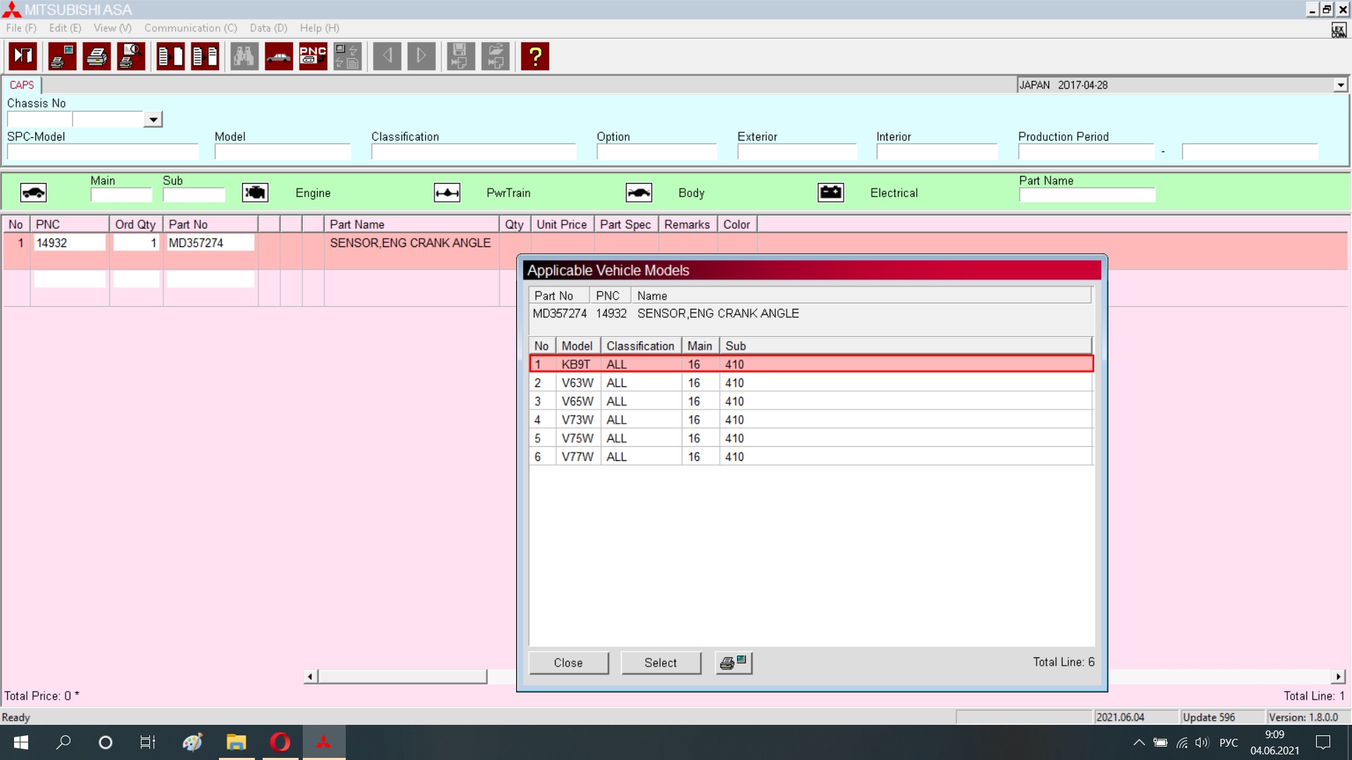

Китай это лотерея, если есть желание встрять на необъятных просторах, можно ставить.
Вот применяемость датчика на пруле.

спасибо, получается от 3 л. подоходит )
