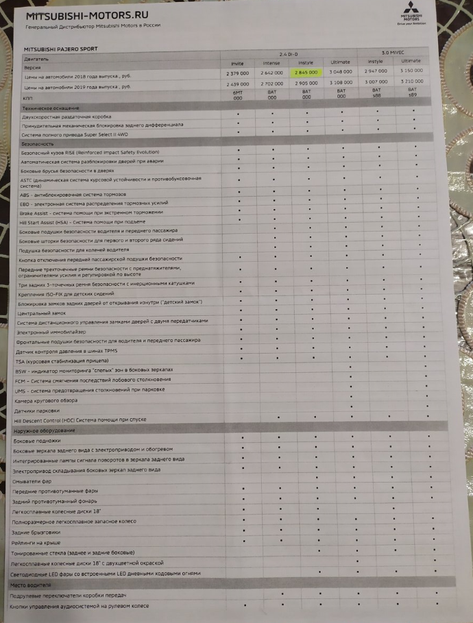

Ни у кого такой бумажки не завалялось? В объявлениях наткнулся случайно, но только первая страница
