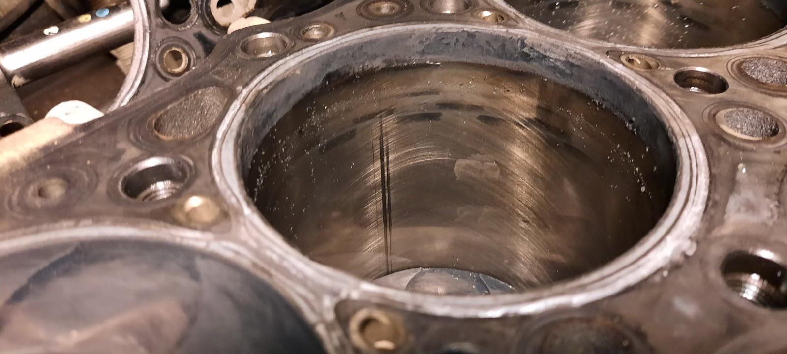

А что представляют мелкие белые точки, это мет/стружка или дефект фото? При проблемах с МС-колпачками обильного черного дыма не бывает. Со съемом ГБЦ Вы явно погорячились. Вертикальные царапины глубокие?

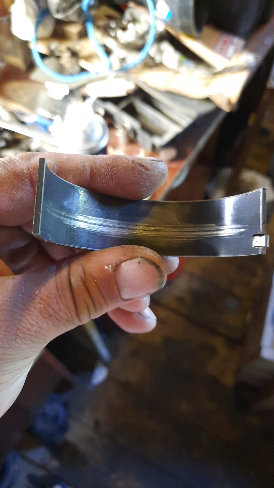

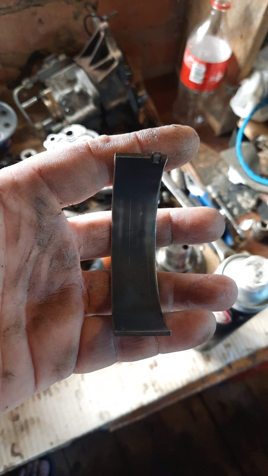

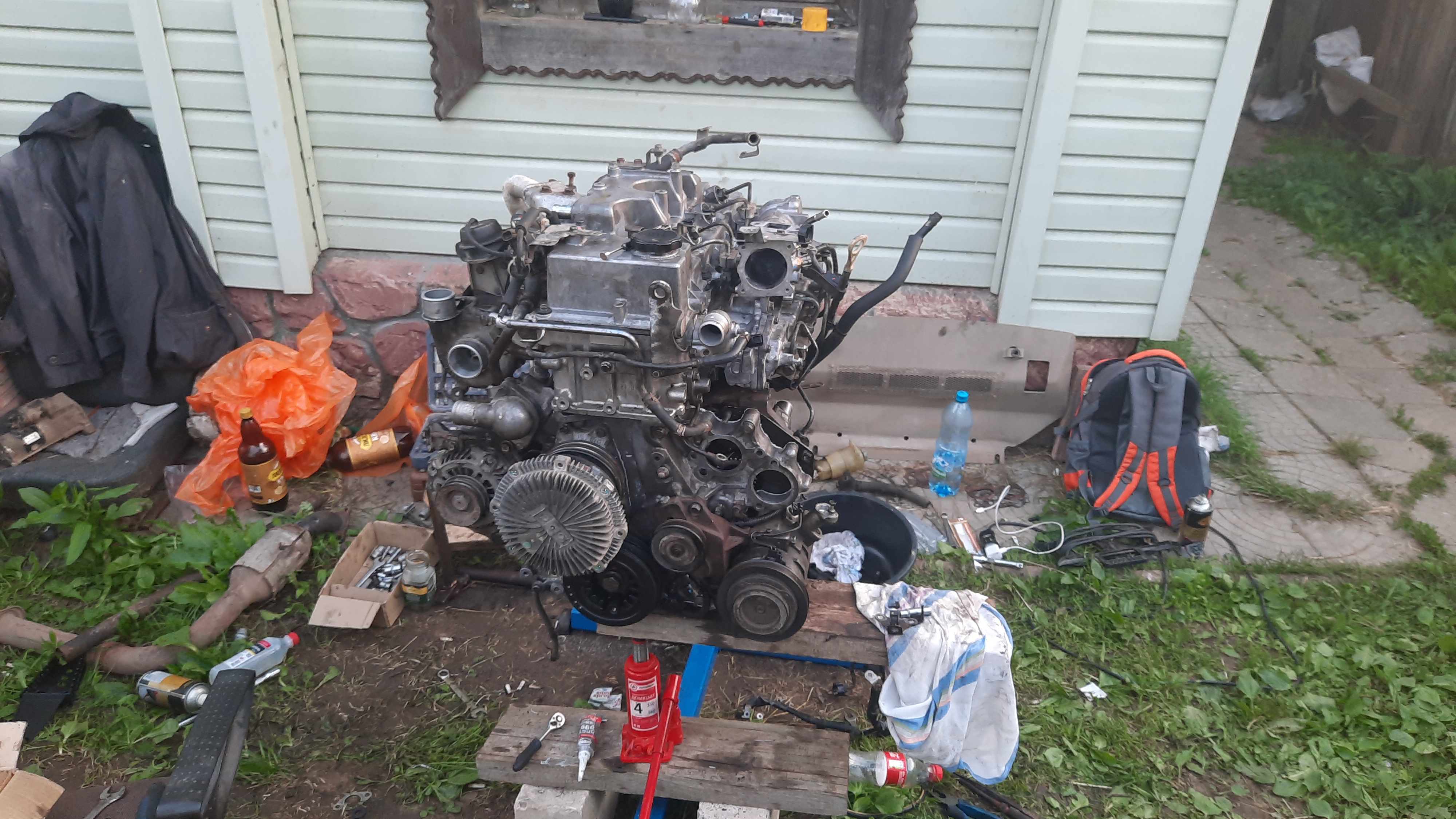

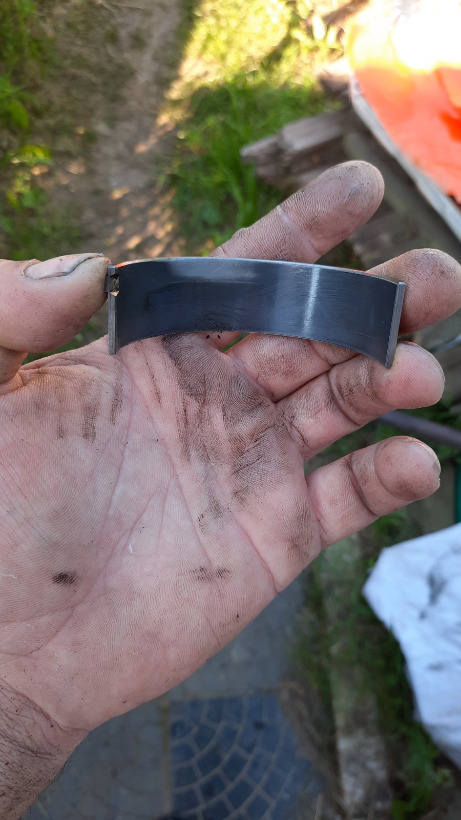

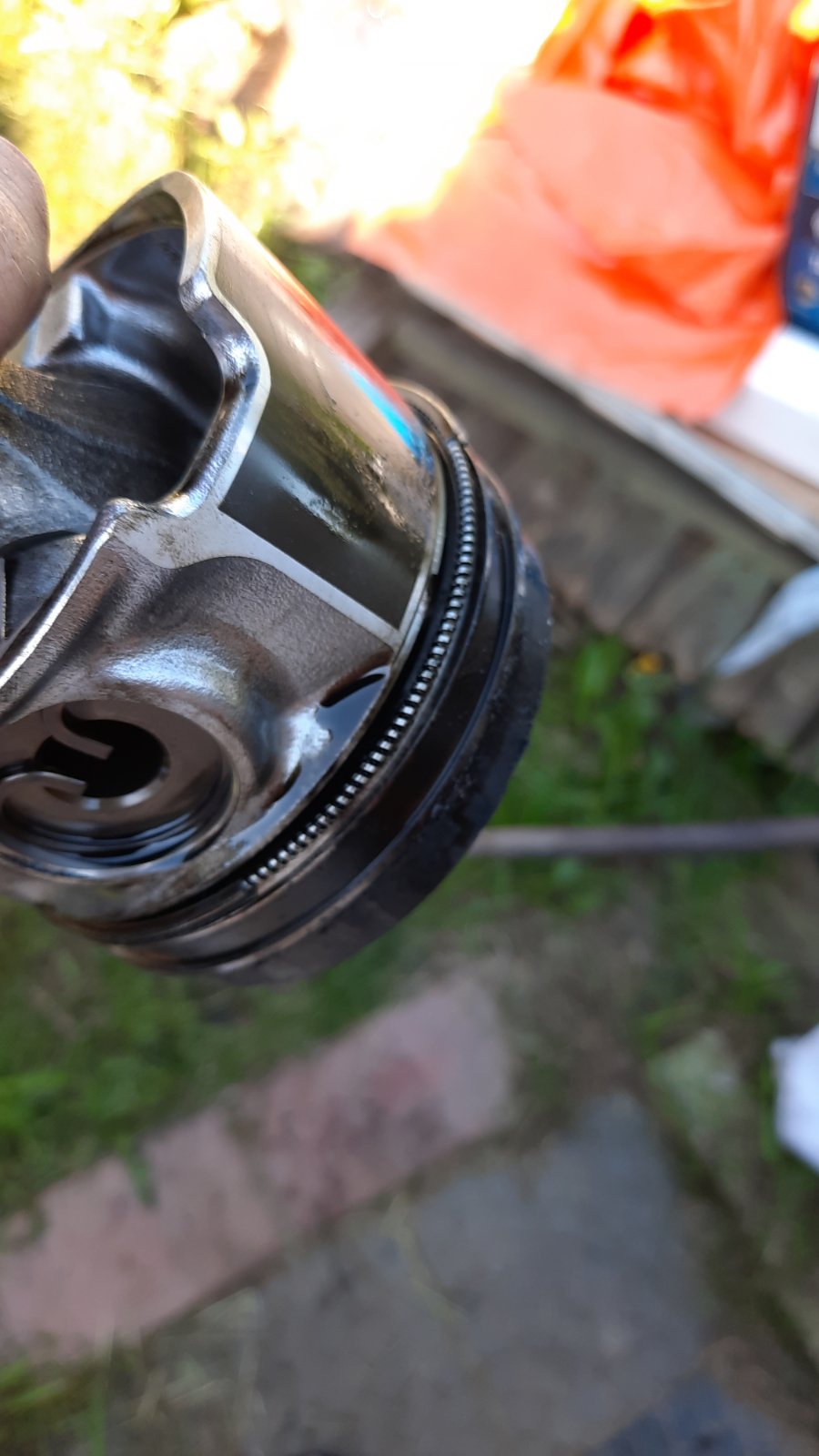

Dizel Man писал(а): А что представляют мелкие белые точки, это мет/стружка или дефект фото? При проблемах с МС-колпачками обильного черного дыма не бывает. Со съемом ГБЦ Вы явно погорячились. Вертикальные царапины глубокие?
Белые точки это срань от перчаток/
Дым сизый при заводке авто. Черный при резком ускорении, Задиры да ногтеметр чувствует, сломано масло сьемное кольцо не поршне. также какая то вкладыш один задран. Явно что то туда попало. в остальном все в идеале
поршни MAHLE но в каталоге махле их нет, как так то надеялся хоть на какую-то подсказку на самих поршнях, кроме бренда ни чего (((
Мотору еще ездить и ездить. Продавать не хочу буду делать.

Остается понять, что произошло что бы лопнуло МС-кольцо, и откуда абразив/грязь в масле? Источником последнего может быть материал некачественного масляного фильтра. А вот так сломать кольцо, перегрев? На поперечный излом ему (кольцу) двигаться некуда...

Dizel Man писал(а): Остается понять, что произошло что бы лопнуло МС-кольцо, и откуда абразив/грязь в масле? Источником последнего может быть материал некачественного масляного фильтра. А вот так сломать кольцо, перегрев? На поперечный излом ему (кольцу) двигаться некуда...
грязь по большей части это последствия разбора двигателя прямо в моторном отсеке. Меня больше волнует, задиры на гильзе и шатунном вкладыше. В мотор ни кто не лазил. грешу на ЕГР, Масляный фильтр пользую фильтрон. Уже на протяжении многих лет. с ними проблем не было ни разу.
Кольцо хоть и было сломано оно кусочек был в канавке, можно сказать на своем месте, и да возможно перегрел (не в красной зоне стрелка показометра, но довольно близко к ней) лопнул шланг от вебасты ехал до места ремонта доливая ОЖ.

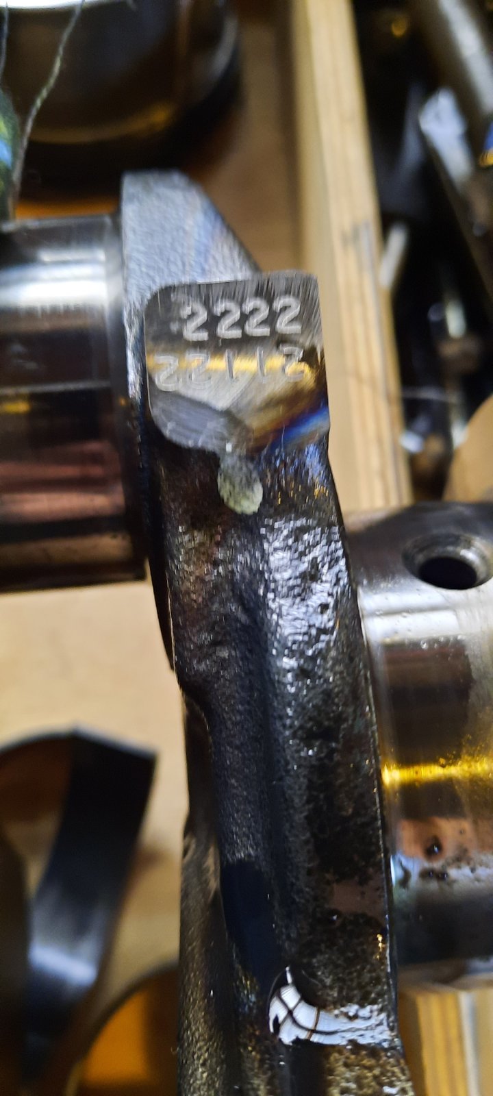

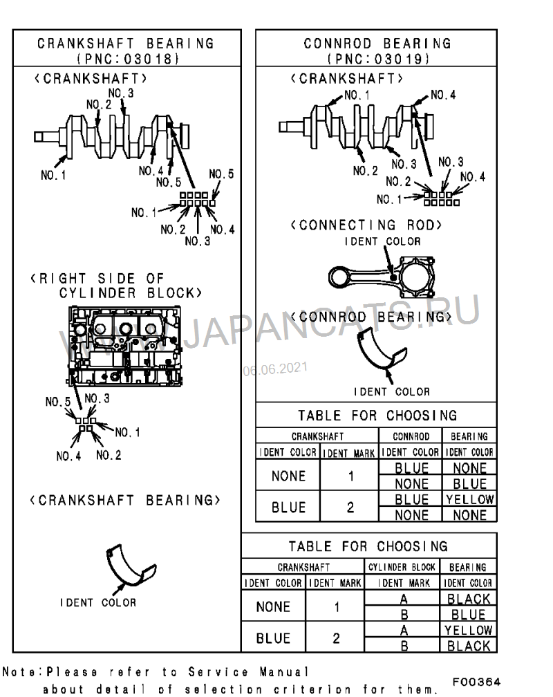

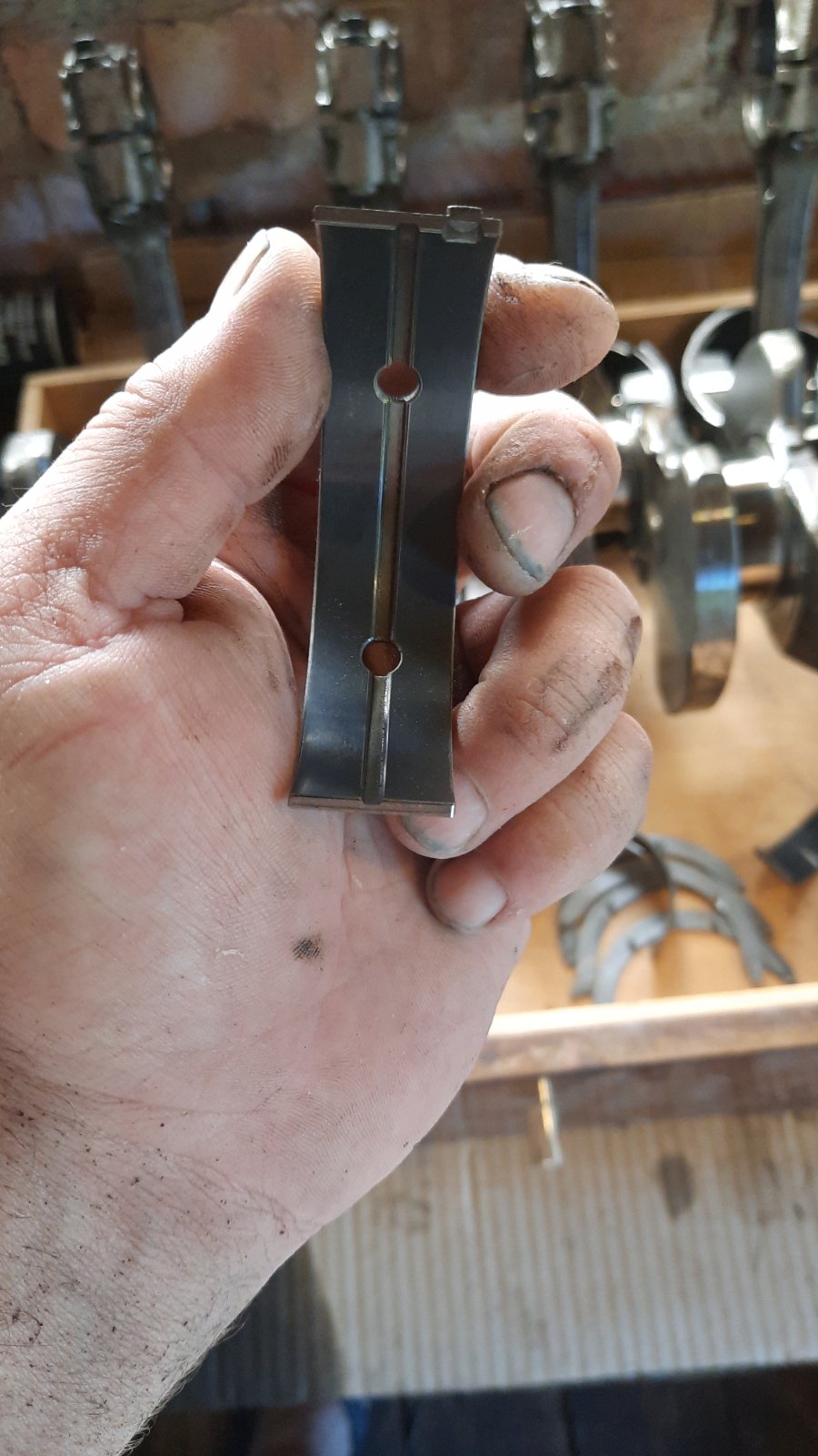

Знатоки помогите подобрать вкладыши или поправите если я не прав.
цифры на щечке колена 2222 это шатунные все 2
Ниже ряд цифр 21122 они по отношению к верхним вверх ногами.
Значит первая шейка 2, вторая, третья 1 и дальше две двоечки
0-02-05-c2ec39e84ad8c7622851dd4f3700686ca1791d38ecf972252b4bf2c22f2bccc3_f19f3e380db55f12.jpg
у меня везде стоит "В" что сие значит? поршни стандарта В?
Завтра Блок, Колено, Поршни Отправлю в фирму, по ремонту на выбраковку. (есть шанс изготовить 1 гильзу и 1 поршень) (ремонтных на свой мотор не нашел поршней) Там и будем определяться, что делать. Точить и изготавливать все поршни или ремонтировать гильзу.

Подожди до завтра. Посмотрим по ремонтным. Нужен вин

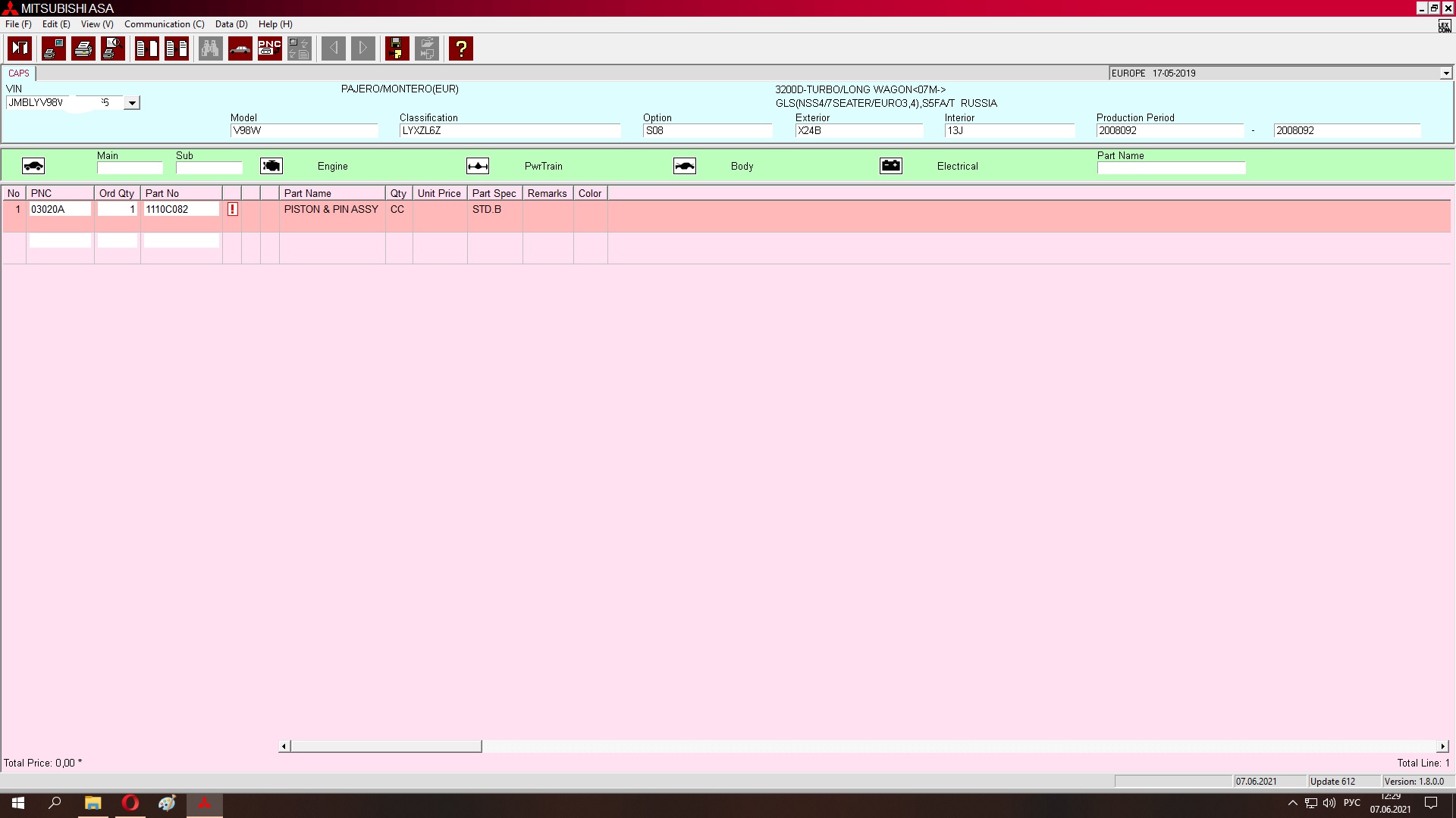

SNOOPER писал(а): Посмотрим по ремонтным

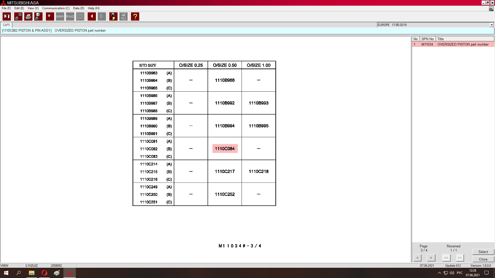

Нашел в mitsubishi asa парт номер 1110C084 это +0,5 но ценник за 1 поршень и сроки ...
Сообщения: 57407
Благодарил (а): 1026 раз
Поблагодарили: 4783 раза
4m41 COMMON RAIL PAJERO 4, 190 л.с. попадалово?
Да всё правильно.

В общем сьездили на выбраковку деталей.
Поршни решили оставить теми же.
Заказаны запчасти
Блог прошлись хоном. (задиры практически сошли на нет)
эллипс в цилиндрах 0.02

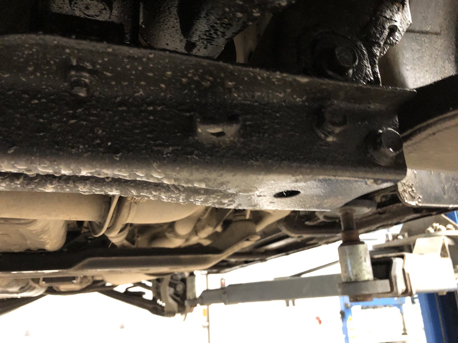

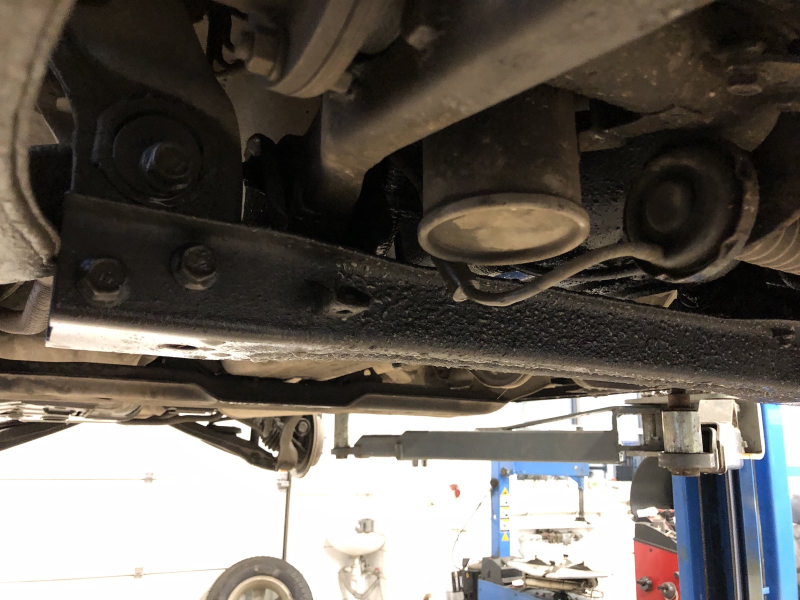

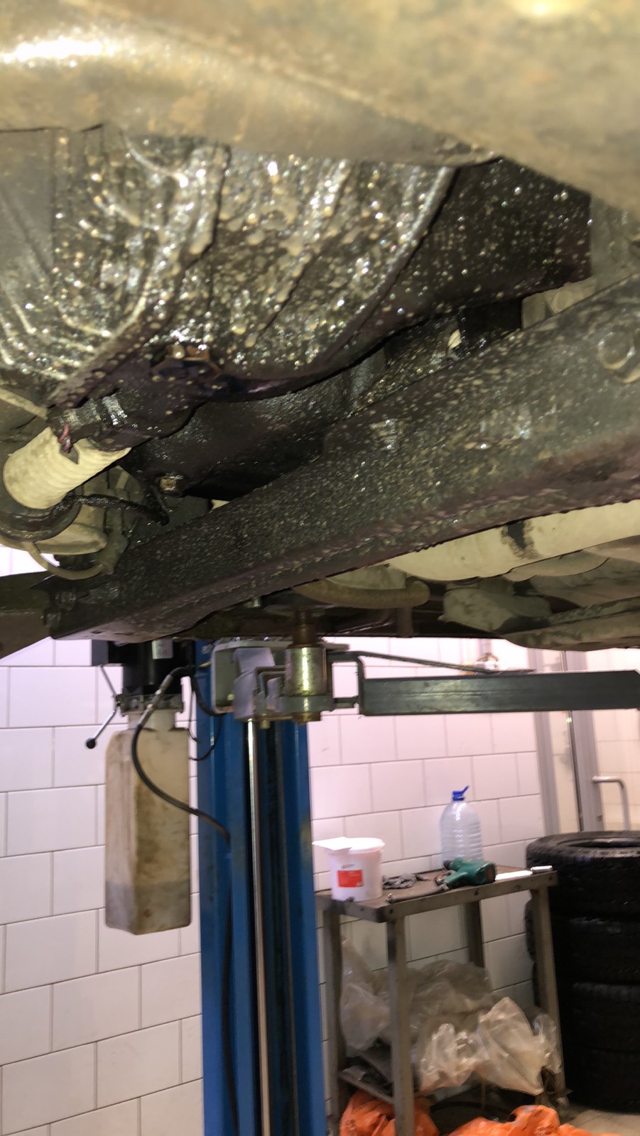

Всем привет. Проехал уже 10 тык, пока полет нормальный нареканий к работе двигателя нет, работает ровно, не стучит, не гремит, при смене масла стружки замечено не было..... НО!!!!
Гонит масло через сапун во впуск, и течет поддон.

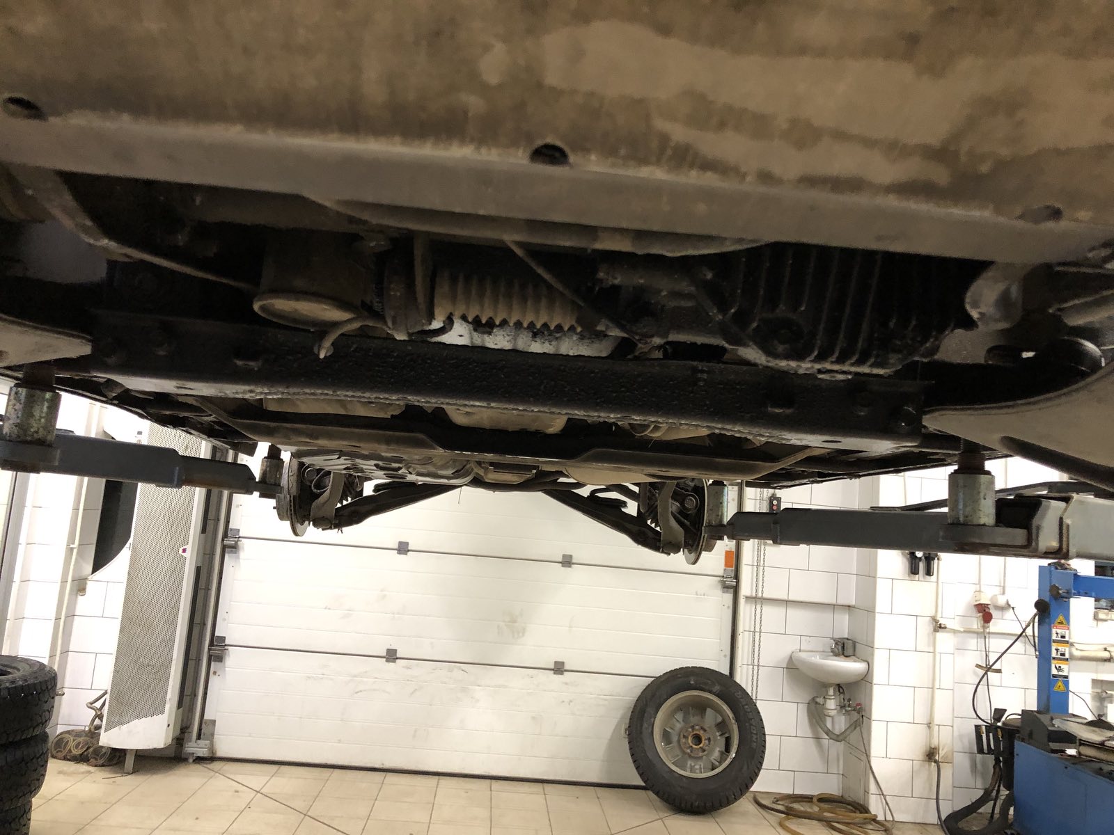

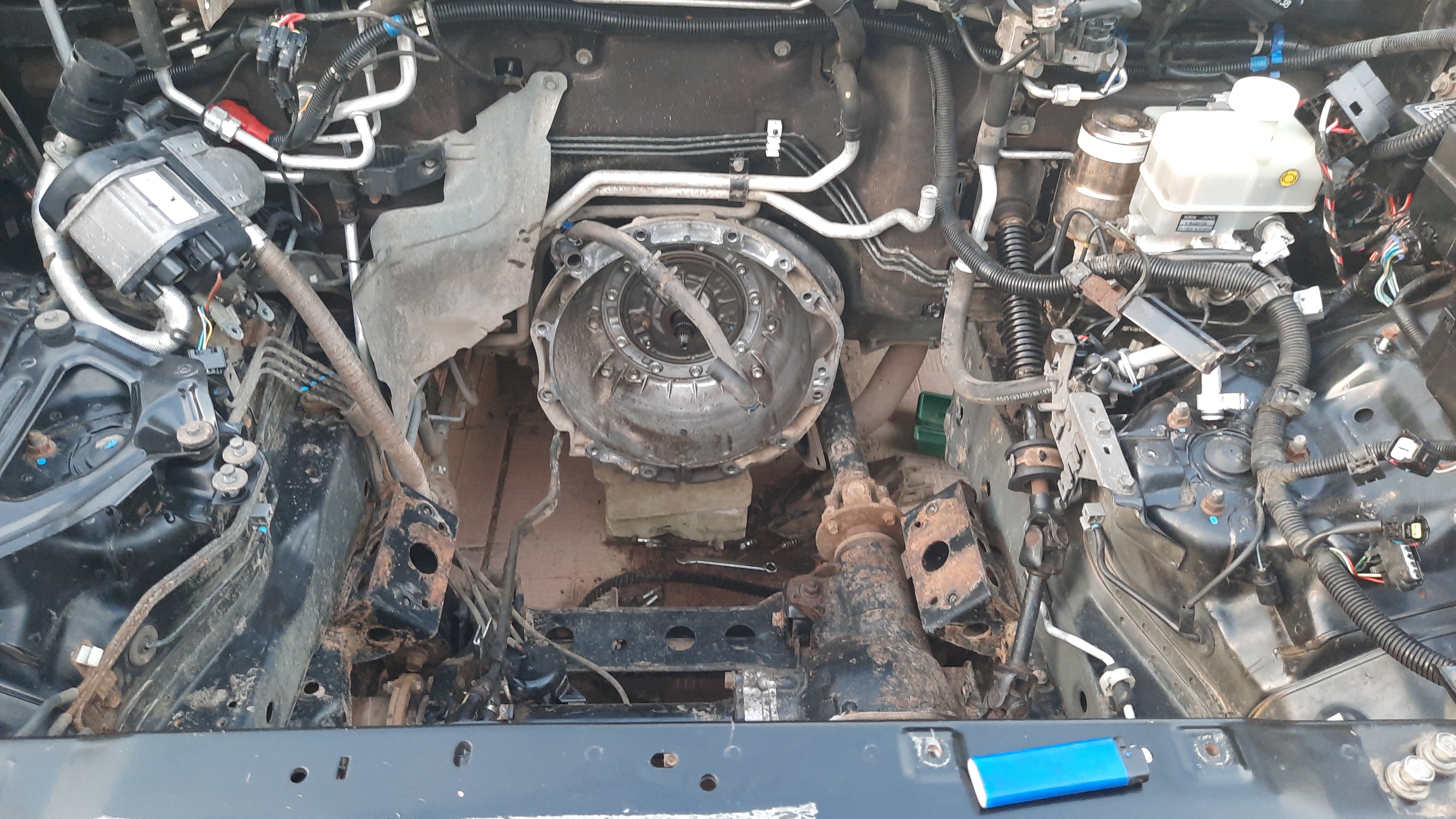

У меня два вопроса, кто знает отпишитесь пожалуйста.
1. в соседней ветке про масло из сапуна, разговор перешел на то, какое масло лучше, но и промелькнула мысль что надо проверить вакуумник. Так вот КАК ЕГО ПРОВЕРИТЬ, пожалуйста ткните носом или поделитесь. Снимал трубочку, палец присасывает еле еле
2. Если снять траверсу которая держит редуктор, а авто при этом на подъемнике, я ее обратно поставлю? Не уйдет так сказать геометрия т.к. траверса крепиться к лонжеронам.

Какое масло залито? Траверсу можно снимать без проблем. Про вакуумник. Если разгерметизировать вакуумную систему трещиной в шланге, снятием шланга без его глушения, или иным способом, вакуумный насос начинает работать как насос избыточного давления и нагнетает воздух в картер двигателя. Это приводит к выбросу обильной масляно-воздушной аэрозоли в впускной коллектор через вентиляцию картера. Нужно измерять разряжение в вакуумной системе для исключения утечки. Должно быть минус 0,9 кг/см/2...
