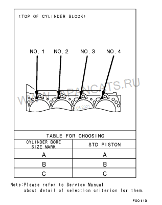

0-02-05-c2ec39e84ad8c7622851dd4f3700686ca1791d38ecf972252b4bf2c22f2bccc3_f19f3e380db55f12.jpg
у меня везде стоит "В" что сие значит? поршни стандарта В?

Подожди до завтра. Посмотрим по ремонтным. Нужен вин

Нашел в mitsubishi asa парт номер 1110C084 это +0,5 но ценник за 1 поршень и сроки ...
4m41 COMMON RAIL PAJERO 4, 190 л.с. попадалово?
Добавлено: 07 июн 2021, 12:31
Да всё правильно.
