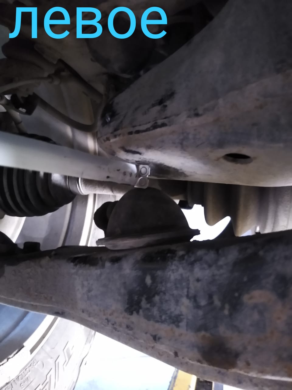

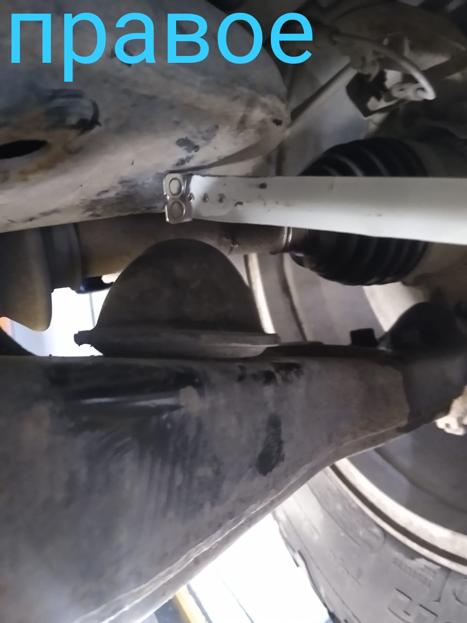

Добрый день! Pajero sport 2015,пробег 50тыс.без ДТП, в основном асфальт редко грунтовки, без offroad. На днях заехал сделать сход-развал, встав на яму, спустился и наблюдаю картину, отбойник на левом нижнем рычаге расположен ближе к элементу рамы чем такой же с правой стороны на 1-1,5см, с мастером проверили пружины передние, думали что левая лопнула, визуально обе в оказались в порядке, проверили рычаги на повреждения заломов и следов изгиба не наблюдается, замерили арки рулеткой от пола, левая сторона ниже на 6-7мм, Сход развал так и не сделал мастер сказал, что проблема в раме или рычаге нижнем. вопрос почему слева такая разница в положении рычага?

Проверяйте всю подвеску.
При сломанной/севшей задней левой пружине, передний правый угол поднимается. Проверяйте всё.

Слева всегда нагрузка больше - водитель+топливный бак, тут и пружины проседают в первую очередь
