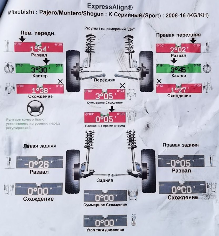

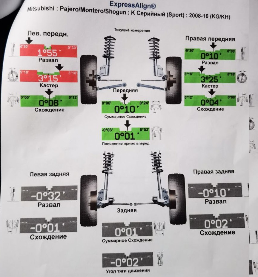

Проставки под чашки и шаровые ставил на выходных, после чего поехал на сход-развал.
В итоге попал на замену всех сайлентов и развальных болтов (все закисло).
После замены развальщик выставил всё как надо справа, а вот слева не смог, выкручены в максимум все эксцентрики. По факту вроде компенсировал кастором, но визуально видно, что колесо стоит не прямо, при этом машина едет ровно, никуда ничего не тянет.
Но переживаю за износ резины.
Дополнительно, до установки проставок, когда загнал авто в гараж, то визуально увидел, что авто завалено на левый борт. Ребята промеряли, вроде передняя левая сторона больше всех просела.
Может ли сход-развал не получиться из за просевшей пружины РИФ?
По отбойникам, визуально вроде одинаковое расстояние и слева и справа...

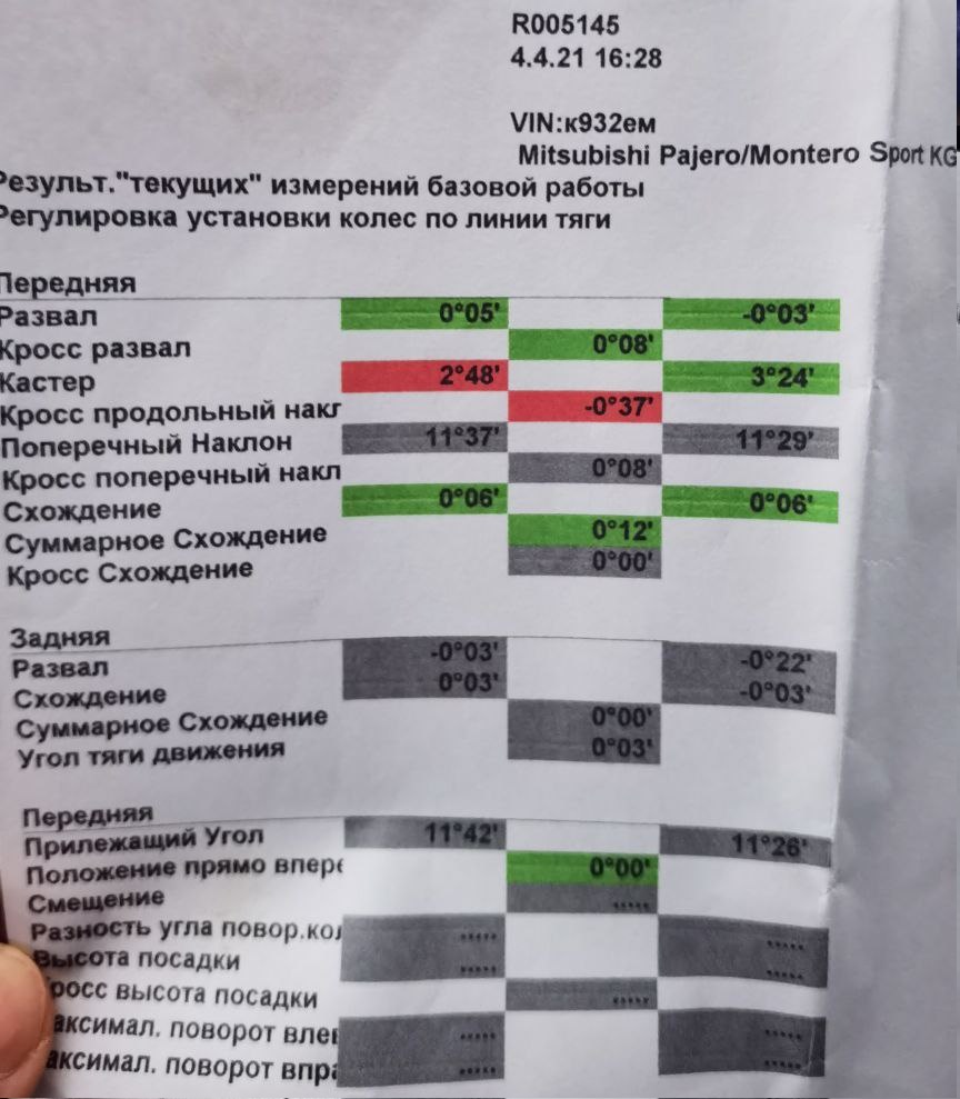

Было в апреле при сход-развале, до установки проставок (но подозреваю, что раз болты были закисшие, то нифига они и не регулировали):
Было в апреле
Было в апреле
А вот уже после установок проставок:
Было
Было
Стало
Стало
