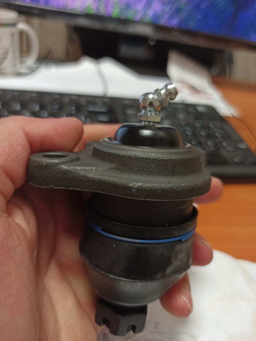

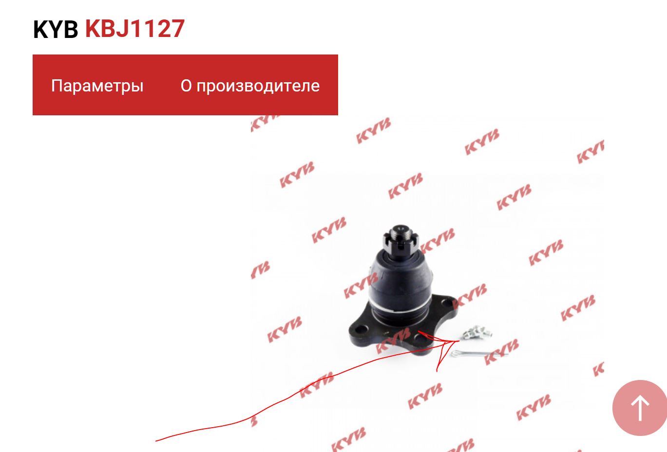

Пришли шаровые KYB. Они с масленками, без пакетика со смазкой и под пыльником сухо. Нижняя часть пыльника вообще не фиксируется никаким кольцом.
