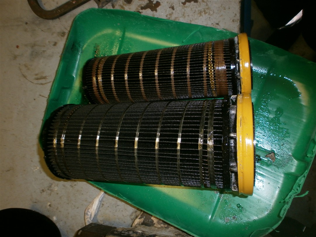

На именно "японопроизводителе", я бы зацикливаться не стал, ибо всё от лукаваго...Если говорить о соотношении "цена- качество", то руководствуюсь правилом: не брать откровенно дешёвые по цене (априори фильтр за 300р. не может быть высокого качества) и с "экзотическими" названиями, типа Mando, Redskin, Metaco и т.д. хотя допускаю, что они вполне хорошего качества, но лично проверять как-то нет желания. Стараюсь брать из тех, что "наслухУ" (хотя отзывы уважаемых форумчан могут быть разными об этих брендах"). Себе ставлю (ИМХО разумеется) топливный и масляный Сакуру, воздушный MANNfilter. Из тех, что не побоялся бы поставить на масло SCT, Fram, MANN-FILTER, Mahle, Knecht Filter...Бош сюда не включаю, т.к. бренд у всех наслуху, благодаря инструментам, бытовой техники и т.д., т.е. слишком велик соблазн его подделать (да и сам имею негативный опыт с ремнём ГРМ этого бренда на VW).
ЗЫ: сорри за оффтоп, чтобы не выглядеть словоблудом, сталкиваюсь с фильтрами разных брендов по работе и стараюсь извлечь из этого рациональное зерно. Основное правило: менять их в соответствии с регламентом (отработанными часами/ пройденным расстоянием) если нет разницы, зачем платить больше?...Хотя есть варианты. Скажем, в двигателях разных марок (но одной мощности) в циркуляции одинаковый объём масла, но, скажем, Скания рекомендует смену масла/ фильтра каждые 400 часов, а Катерпиллар 250. Имхо чистый маркетинг. Отрабатываю на Катерпилларе 400 часов, беру ножовку и пилю фильтр ...убеждаюсь, что всё ОК и после 400 часов ::-D:
ЗЗЫ: Original - звучит, конечно, завораживающе ::-D: ....
