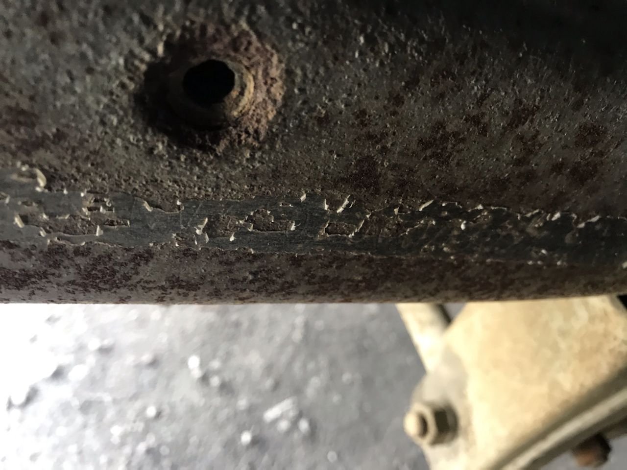

Номер на раме. Это первый по сцылке. Хозя говорит : будеш брать, сотрём герметик.
Номер.
Номер.

romka1 писал(а): Хозя говорит : будеш брать, сотрём герметик.
А если не будешь, то он с продажи снимет. Так что ли? ::-D:
Так-то под герметиком номер ещё быстрее умрёт.
