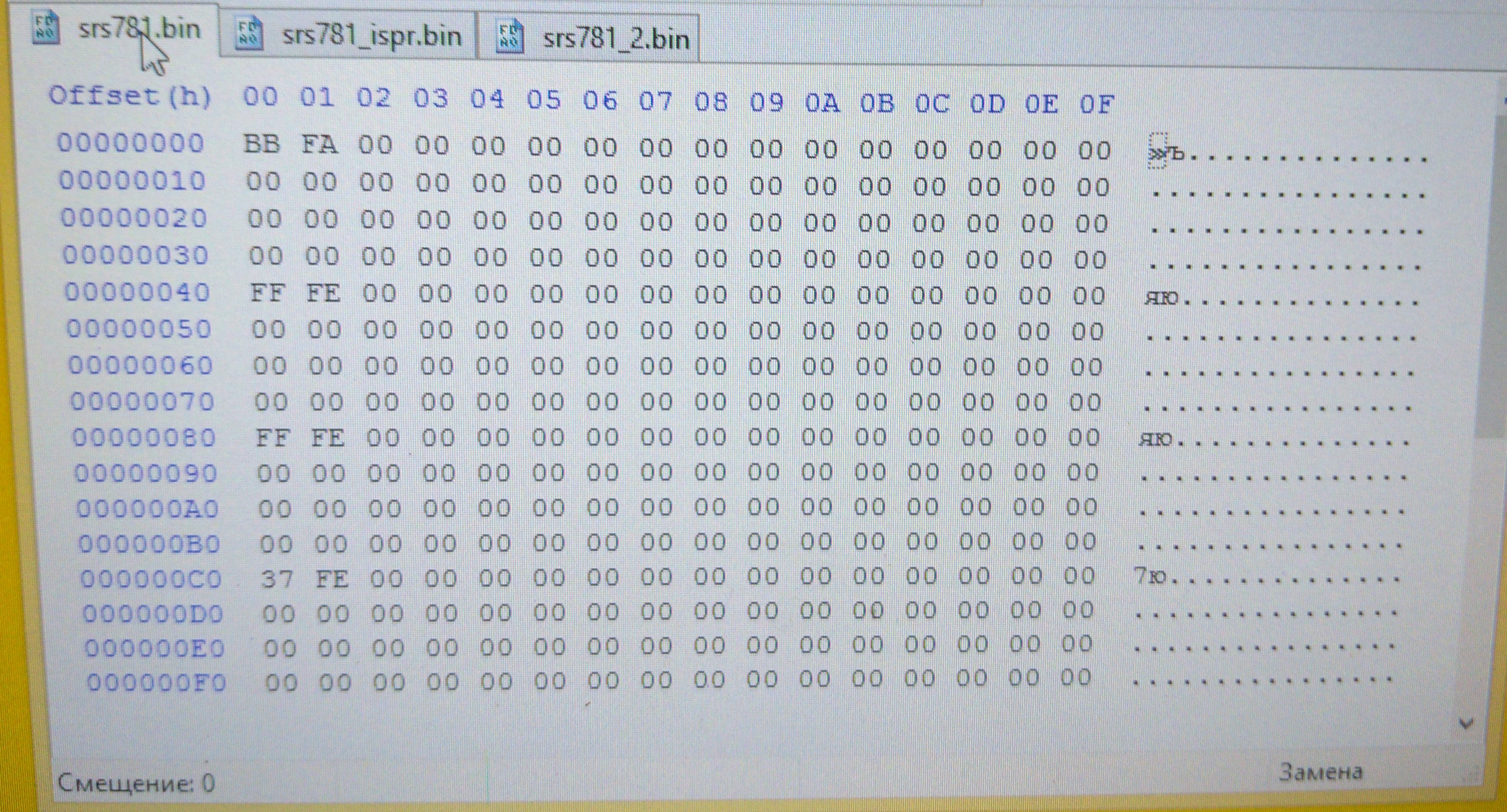

Теперь к сути. Имеем горящую лампу срс и блок MR551781 DPB w2t60272. На машине 2 подушки (2,7 - 2,8 ома по тестеру), два преднатяжителя (2,8 ом), датчики столкновения передние (820 ом). Все проверки, который можно сделать по букварю тестером сделал, вроде все ок. Остается проблема в блоке? Лампа загорелась на ровном месте, вывернуты колеса до упора и гидрач сек 10 молил о помощи.

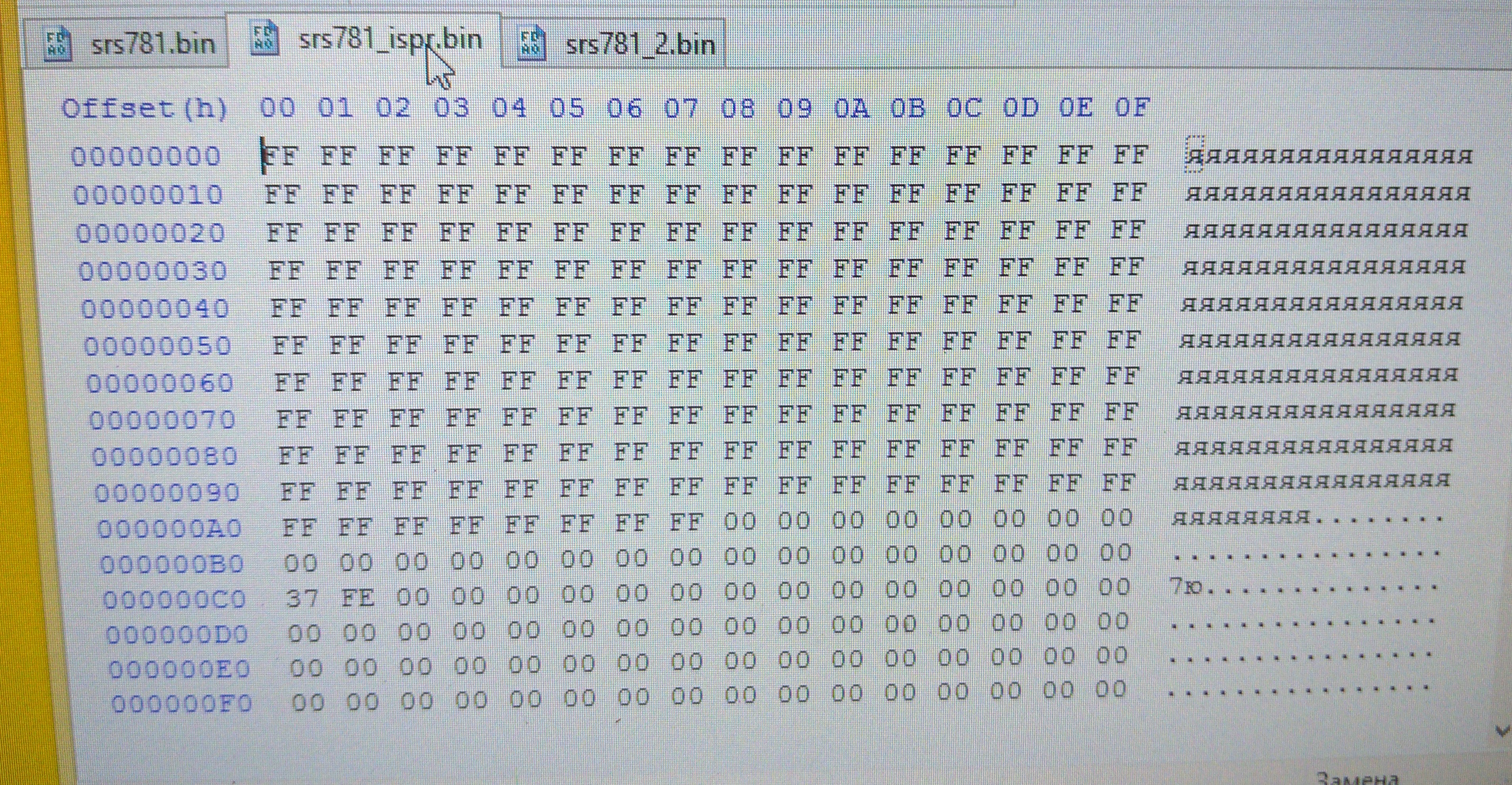

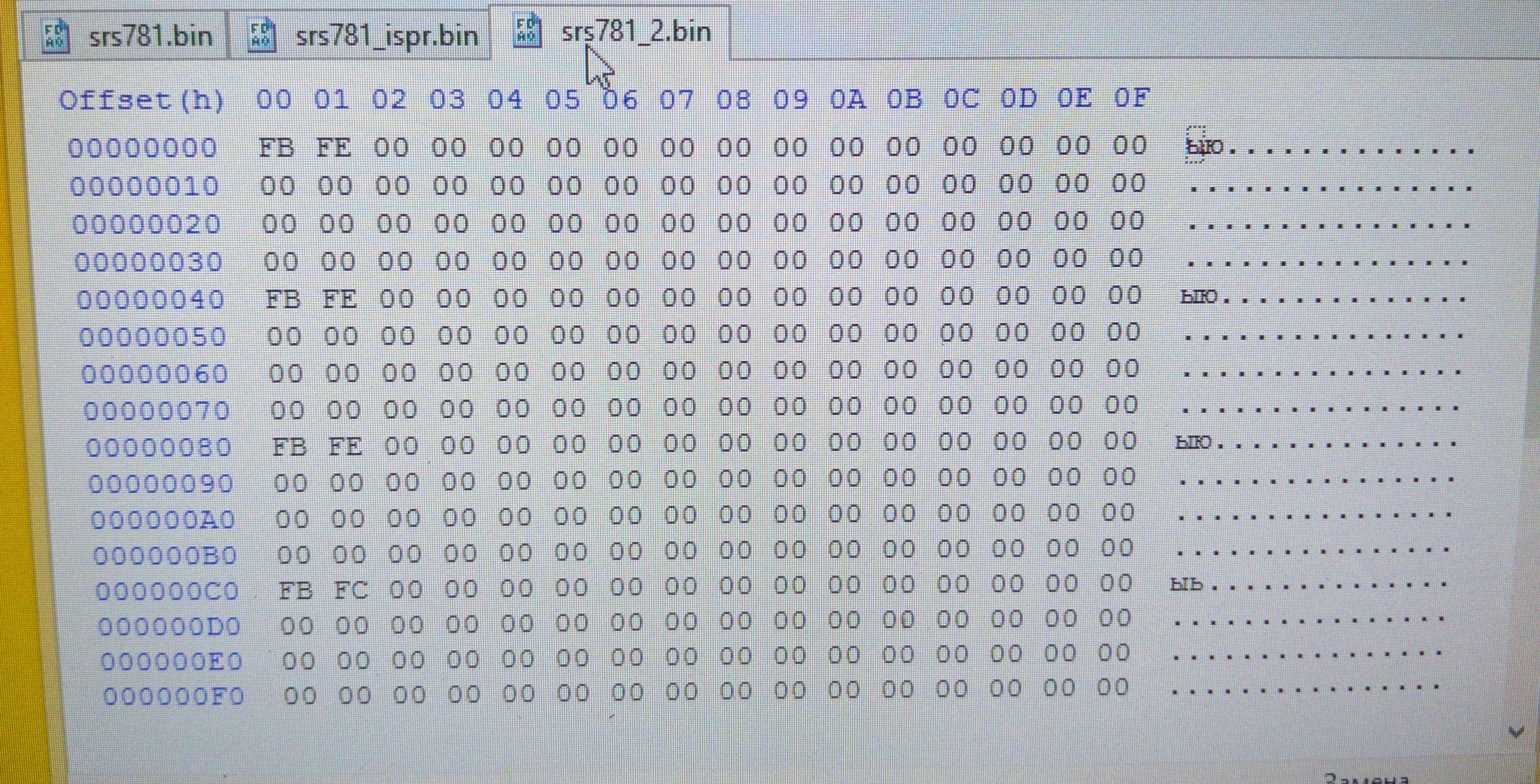

Нашел блок с немного другим номером MR551784*L DPSB w2t60275a , но судя по всему на нем д.б. боковые подушки и боковые датчики. Попробовал подключить его на столе - лампа не тухнет. Считал с обоих блоков дампы, попробовал поправить и заново подключить на столе - фиг - лампа горит. При повторном считывании снова типа ошибки. Может что не так поправил? Может есть у кого возможность глянуть дампы и по ним выяснить что за ошибка?
srs.rar
(795 байт) 22 скачивания

Блок на связь не выходит. По книге сопротивление между 7 пином обд разьема и 20 пином блока срс дб менее 2 ом, у меня 30. Хотя между 20 и землей 3,3 в. Допустим косяк в проводе на обд, я его откинул от разьема, лампа один фиг не тухнет. Подключил блок на макетке с резюками - не тухнет. Пробовал вертеть дамп еепром, не помогает. Раскидал на макетке 4й блок, тоже самое, но он скорее всего аварийный. Стянул у товарища с машины 551782. Лампа у него из приборки выковарена ввиду обрыва подрулевого. Подключил на столе- проклятая лампа горит. Считал дамп с него - везде нули. Пробовал на свой закинуть, лампа не тухнет. Ковыряние продолжается ...
