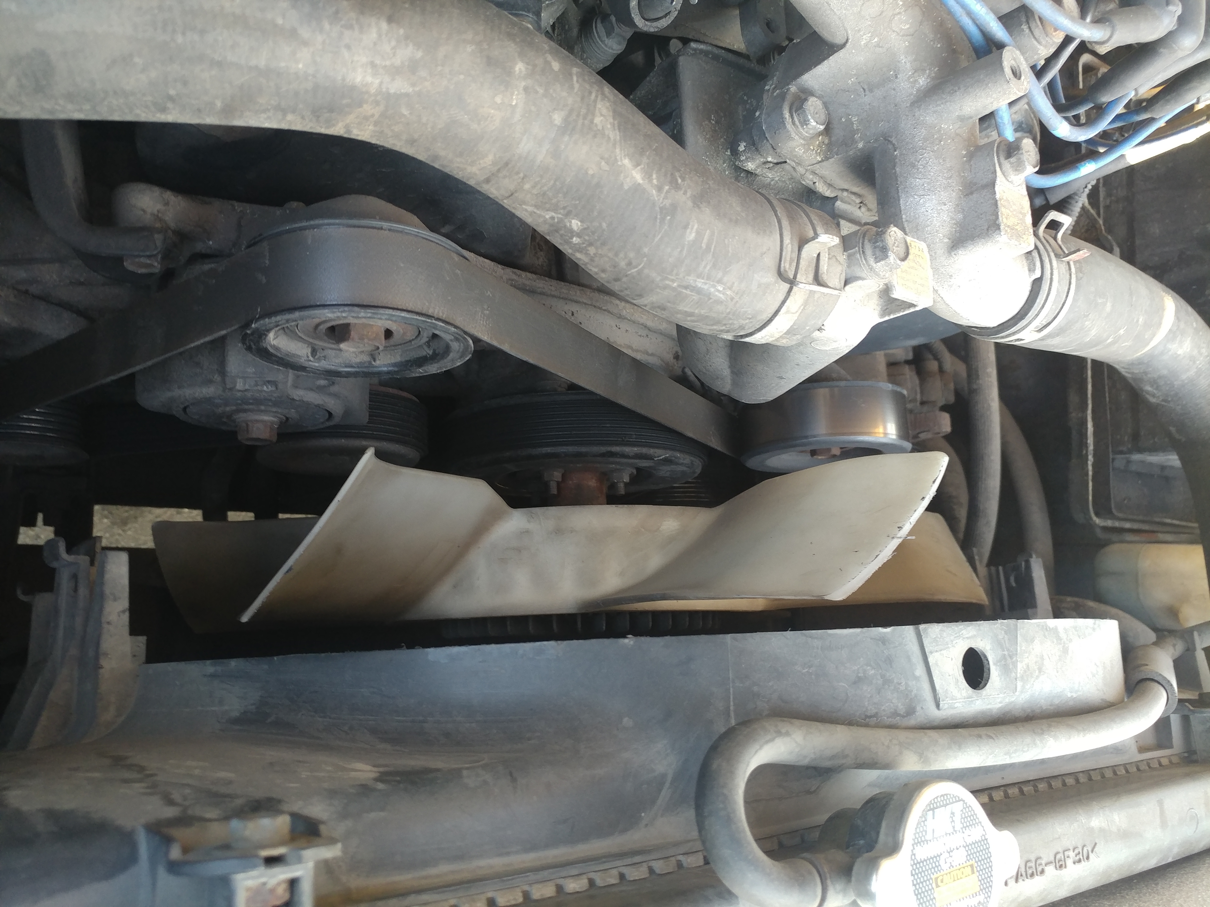

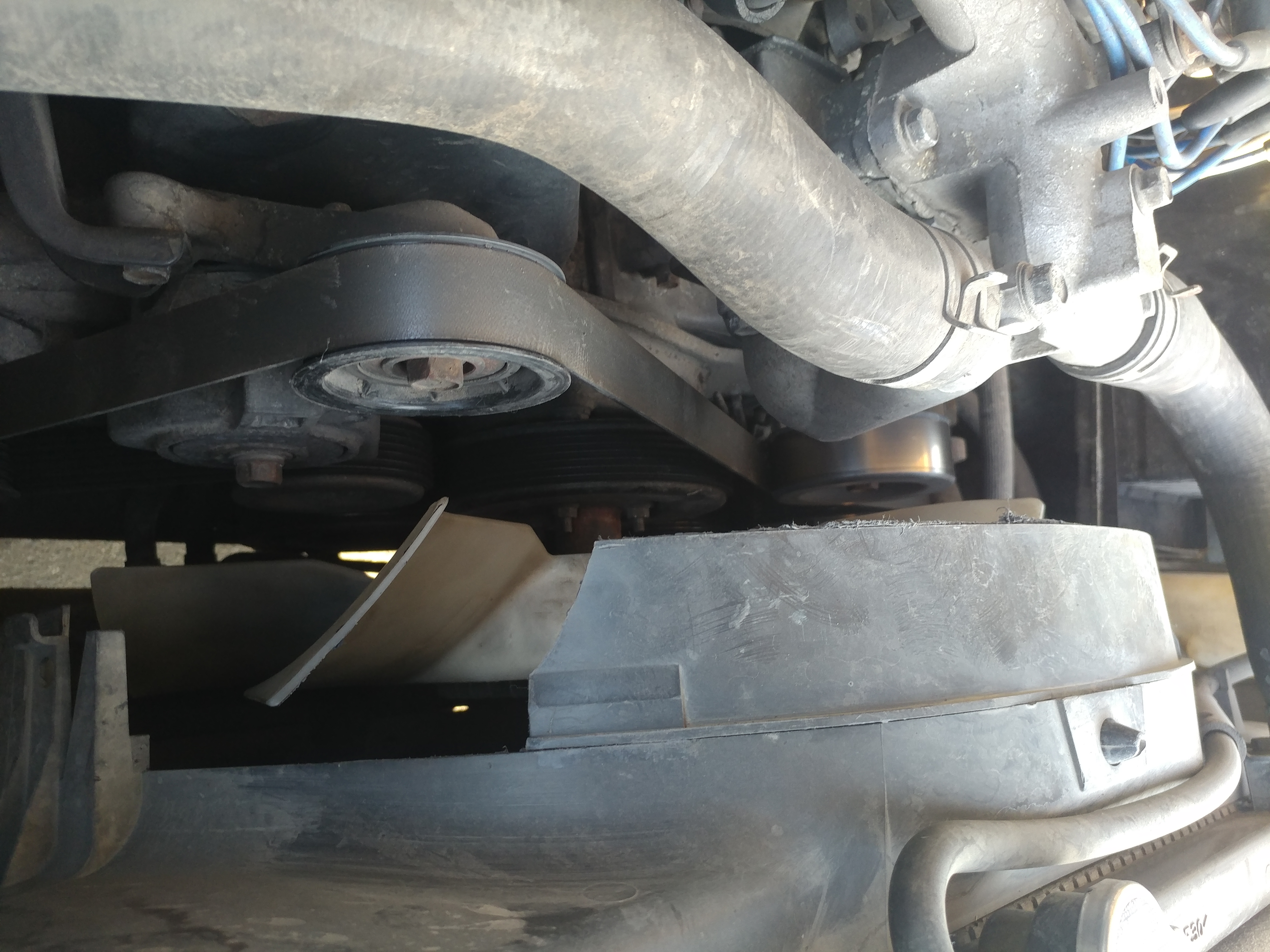

Услышал треск под капотом. Оказалось, что сломалась часть защитного кожуха основного вентилятора двигателя. И вентилятор по нему молотит.
Подскажите, как лучше оставить - оставшуюся часть как-то закрепить чем-то, но вдруг не удержится и опять на вентилятор налетит или лучше вообще убрать?

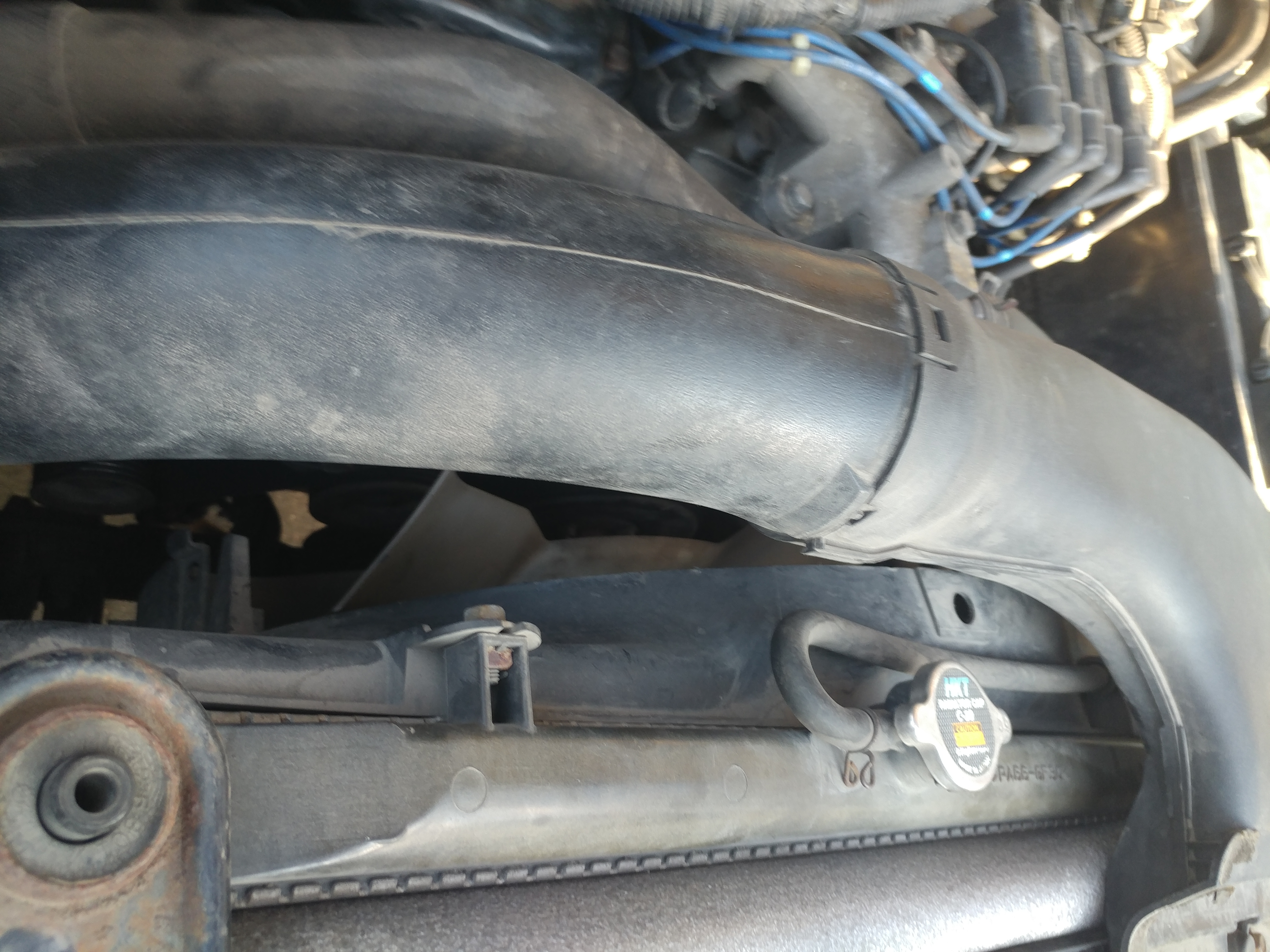

На двух фото два варианта. Еще одно фото - это без куска кожуха и воздухан на место поставлен.
Если без куска, то перегрева на будет (воздух будет не только на радиатор, но распыляться вверх)?
Планируется дорога в неск.тыс. км по трассе и пребывание с поездками на жаре 30-35град.

В идеале купить на разборке, если нет возможности, то снимай и восстанавливай крепление, приклепывай из жести "протезы".
Если на море собрался, то очень сильно не рекомендую "ничего не делать и так сойдет"- не прокатит

нужная деталь MR 431290

Dulles писал(а): Подскажите все же на совсем крайний случай, если ну никак не найду в наличии, может, например, найду в том же Ростове, совсем-совсем не стоит даже в одну сторону ехать так по трассе?
По трассе до Ростова доехать можно. В Ростове значит поставь. Жарко у нас... очень! Днем просто пекло, температура воды 30-32, в Анапе море как болото зацвело, днем в тени 40 градусов

Там от него большая часть осталась, ее можно закрепить, и еще небольшой кусок есть. Но если все как-то собрать, думаю, просвет в 7-10 см все-равно будет.
