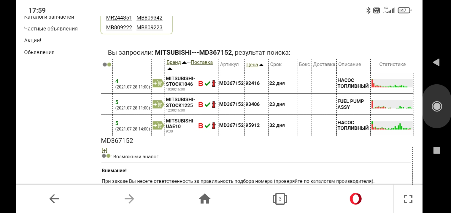

Добавлено: 28 июл 2021, 17:57
Смайлик
ТНВД точно, а вот где ты его будешь ремонтировать вопрос.
Новый??? Ну-ну, ценниг на него видел?
Оч.хор.бэу??? Кот в мешке.
Так ты сам ответь на поставленные вопросы....
Бак???
Горловина???
Pajero 3GDI падение давления топлива при прогреве
Добавлено: 28 июл 2021, 18:00
Смайлик
Для затравочки...
Добавлено: 29 июл 2021, 13:44
kotei
Баки и горловина в норме.
Бак герметичен ( избыточное давление иногда на заправке пшикает по жаре и пустому баку)
Ржавчины нет (контролировал крайний раз при замене топливного фильтра в баке. конечно на сколько смог)
Нашёл ремонт ТНВД в Москве.
Проверка на стенде на выдаваемое давления отремонтированного насоса перед продажей.
С их снятием моего насоса и установкой ремонтного 22500.
Предложения по рынку есть от Владивостока до Краснодара.
Знаю меняют потроха от аналогичного насоса в другом корпусе.
Дают гарантию.
Да сканер у меня свой есть показывает давление ТНВД в GDI
так что проверю прямо на авто после установки на прогретом движке.
К полировке пластин и переборке пока не готов но жизнь прижмёт сделаю.
Уж головку на 32 под гайку хитрую переточить найду, как и наждачную бумагу с плоскостью для шлифовки.
Смысл пассажа как понимаю был в скрытом предложении в помощи с ремонтом.
Ценник в студию.
Ну а это ответочка на затравочку.
У этих например ребят с нормальной репутацией ценик около 25-28 тыс.
Пользуйтесь если надо кому.
