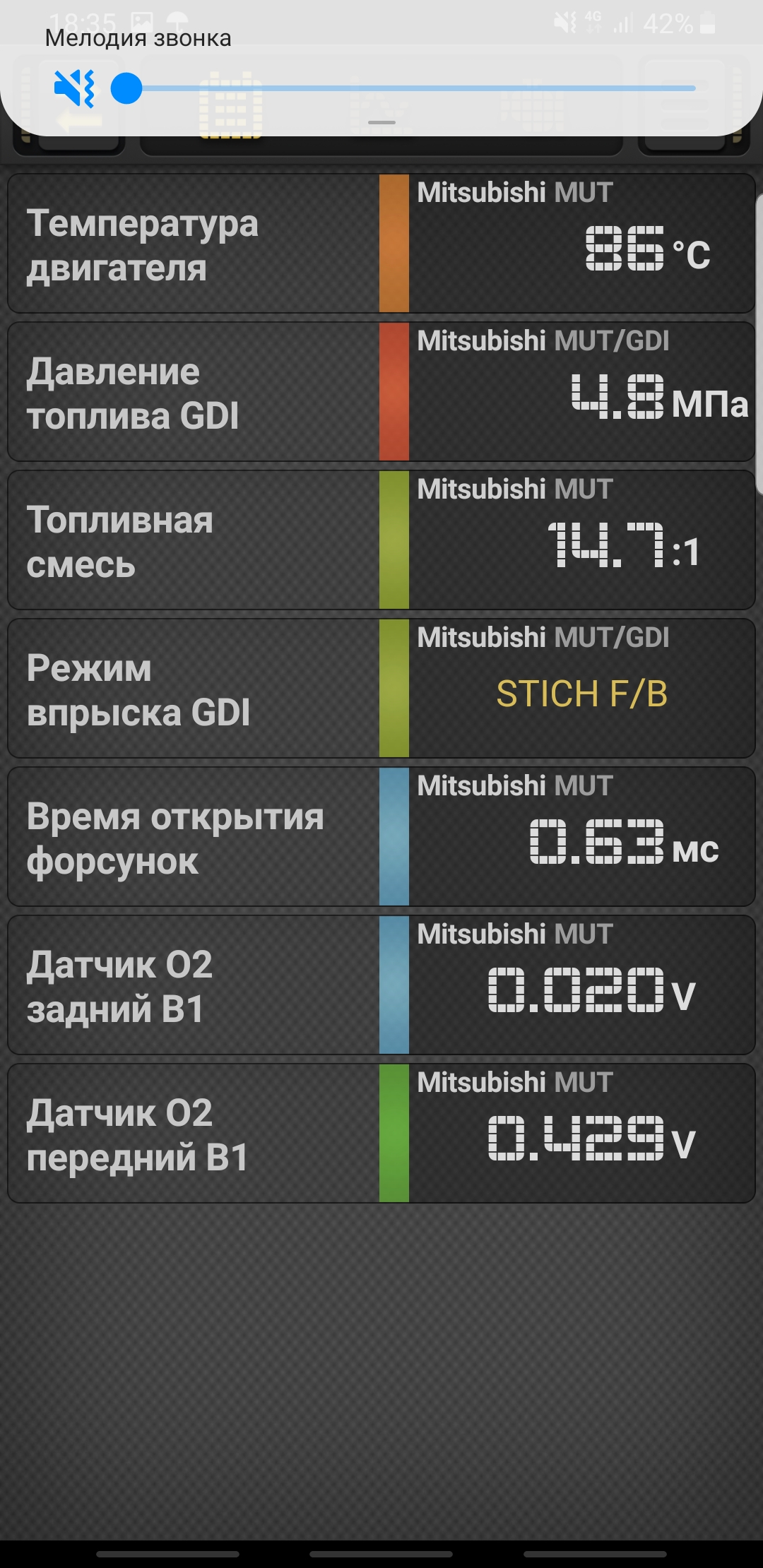

Раз никто не пишет, отпишусь сам, вдруг кому пригодится. Машину забирал с сервиса, бак меняли, защиту ставили, загорелся джекичан, разъем проверили, все подключено, ну решил что глюк, либо лямбда сама сдохла, пробег 300т.км всетаки, машину надо было забирать. Посмотрел ЕЛМ что происходит с датчиком
текущие ошибки
текущие ошибки
на графике видно что вторая лямбда (голубой) лежит на 0 и иногда подпрыгивает на 0.03в
Как видим вторая лябда на 0 (в режиме продувки) с редкими прыжками. Купил универсальную лямбду DOX-0109 и сняв старую, понял в чем была проблема. На подъемнике в сервисе подсвечивал наскоряк телефоном и не увидел что датчик имеет следы свежего удара
