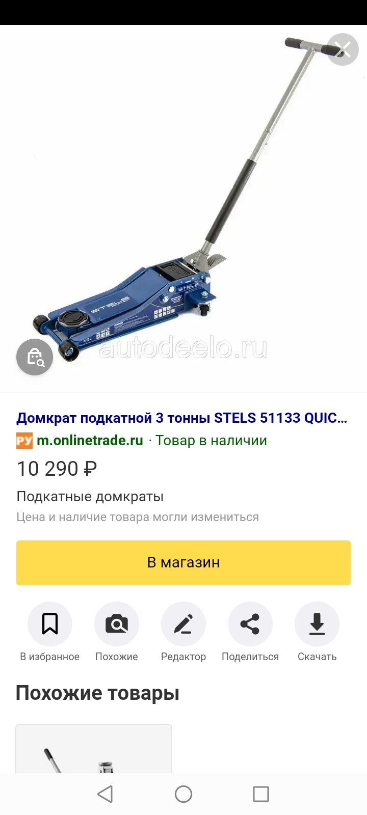

Из того что мне понравилось это вот этот, сделан хорошо, конструкция на мой взгляд надёжная, но стоит за десятку.

gansales писал(а): Из того что мне понравилось это вот этот, сделан хорошо, конструкция на мой взгляд надёжная, но стоит за десятку.
+100500!
У самого такой в гараже стоит. Отличная вещь. Один недостаток, весит килограмм 30, т.е. только для гаража.

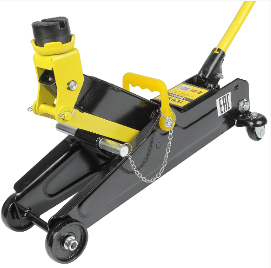

Sfinks писал(а): Подкатной с фиксатором удобная вещь, но вот больших гаражных я таких не нашёл в сети(((
Вот

gansales писал(а): Вот
Не, я имел ввиду такие, как ты выше выкладывал, на 3-3,5 т, и высота подъёма около 500 мм. А этот- мелкий подкатник, им заднюю ось не поднимешь, да и паджерик под раму/кузов тоже колесо не вывесить, только под рычаги и чулки(((

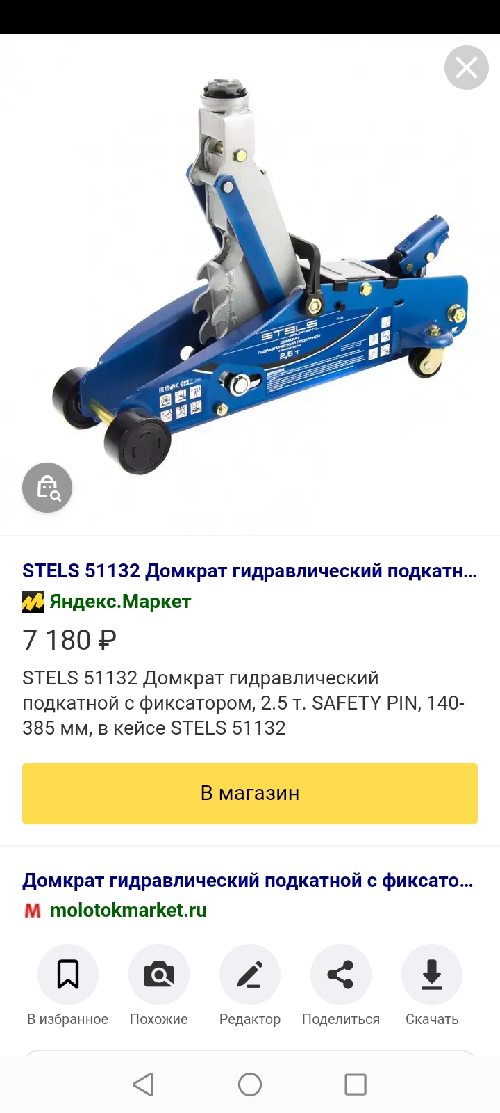

я ставлю тогда винтовой от волги
А так те же Стелсы на 2.5 тонн вполне подойдут - ведь поднимаем обычно 1 колесо - четверть веса - там фиксатор есть.
