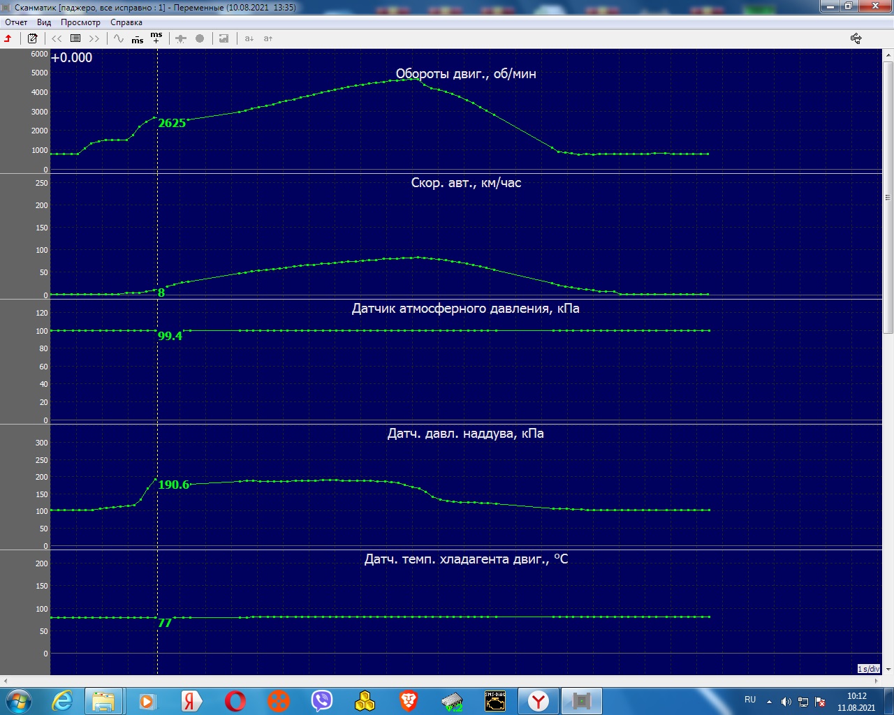

Всем привет. имею п4 2008 года 165лс. Измерил величину наддува и немного озадачен. Измерения проводил по сканеру, а так же механическим манометром. Имею на 3000 оборотах 130 кПА. И на 4000 оборотах 160 кПА. Причем отключал воздушный шланг с байпаса турбы, что бы предотвратить его преждевеменное открытие, цифры не меняются. Вроде как больше буст должен быть.

ну похоже что то кончается потихоньку вот так должно быть https://www.drive2.ru/l/526516262319161522/ Маловато буста.

подитожу, все нормально на самом деле, нельзя измерения проводить на месте, нужно ехать. Вот кому интересно лог сканматика, что бы посмотреть придется скачать саму прогу сканматик 2. Там и буст, и давление в рампе при разгоне с 0 до красной зоны на 2 передаче. Ну и так для ознакомления картинка
