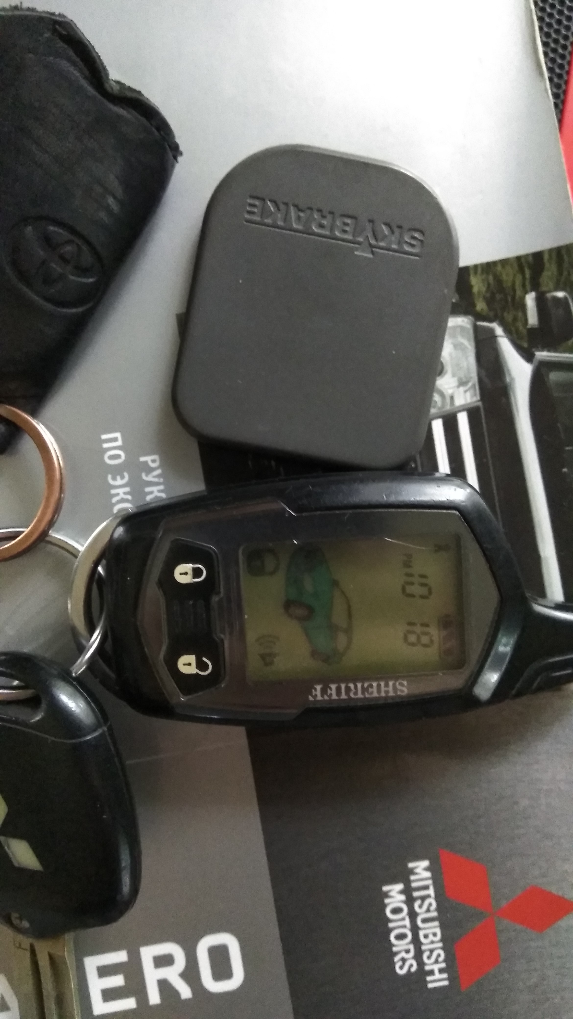

Aleksey_R писал(а): Ок. попробую отыскать в глуши батарейку новую. Посмотри какой-либо эффект будет или нет. сегодня утром вот опять самопроизвольно сигналка сработала-показывала мол стекло разбито
Название системы есть? Или фотки брелков меток, плиз.

SNOOPER писал(а): Название системы есть? Или фотки брелков меток, плиз.
сейчас сделаю. Сигналка Sheriff
Aleksey_R
Сообщения: 37
Зарегистрирован: 10 авг 2021, 22:31
Мой автомобиль(и):: Pajero IV
Откуда: СПб
Не понятные глюки или "в поисках приключений" СПб-Тверь
Сообщение Aleksey_R »
вот это безобразие

Aleksey_R писал(а): вот это безобразие
Менять батарейку. Про батарейки типа CR2023, которые стоят в метках, стоит помнить, что при долгом хранении они впадают в спячку, и при установке в девайс по началу могут вести себя, как полностью севшие. Нужно дать время, что бы она вышла на рабочий режим. Если замена батарейки не поможет, стоит попробовать вторую метку, либо поставить иммобилайзер в режим VALET, и погонять в нём.
