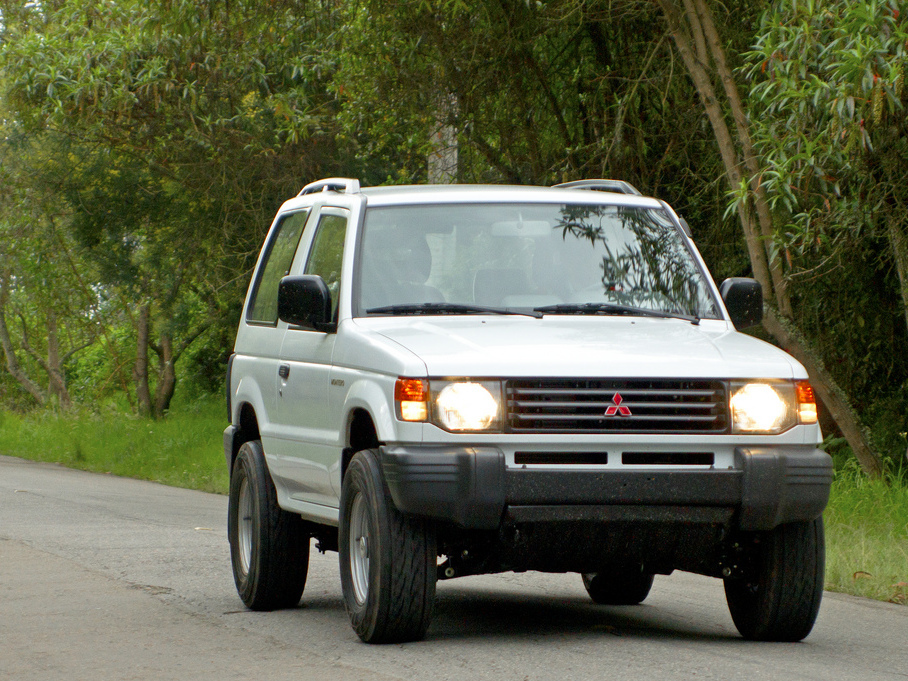

До апреля 1991 г. были без повторителя поворотов на крыле и без накладок на крыльях
file:///C:/Users/MFK%20161/Desktop/1991.jpg Вот такой , только красный

О, это старая и красивая легенда, правда в которой - только повторители поворотников. Крылья такие шли до 96 года включительно, на машинах в комплектации "барабан эдишн". В 96 году был рестайл и на свет появился "терминатор" с "дутыми" крыльями без "листвы" (накладок на крылья).
По сути: другие клыки на бампере. Листву можно приколхозить прямо на эти крылья - только дырок нарезать. Если крылья менять - то просто старые открутить, а новые - прикрутить. Ну и поворотники подключить. Заодно блок перемычек удалить из левого крыла, пользуясь случаем, если еще не удален.

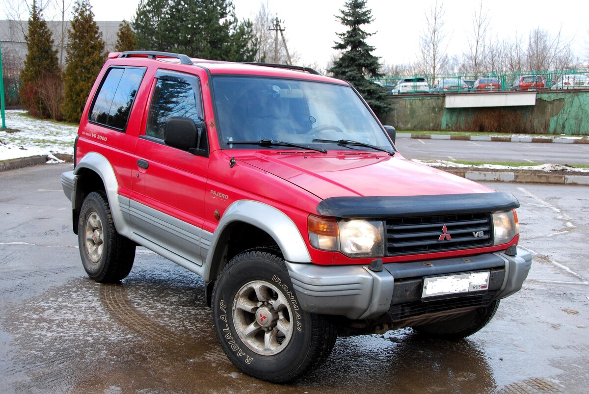

Значит крылья с поворотниками встанут на место и по креплению,так? А конфигурация новых крыльев на поворотниках фар не отличается? Что то, где то читал , вроде есть разница. Ну клыки на бамперах меняются соответственно. Должно получится вот так. Всё правильно?

Правильно, только нужно менять ВЕСЬ пластик, подножки и брызговики.
