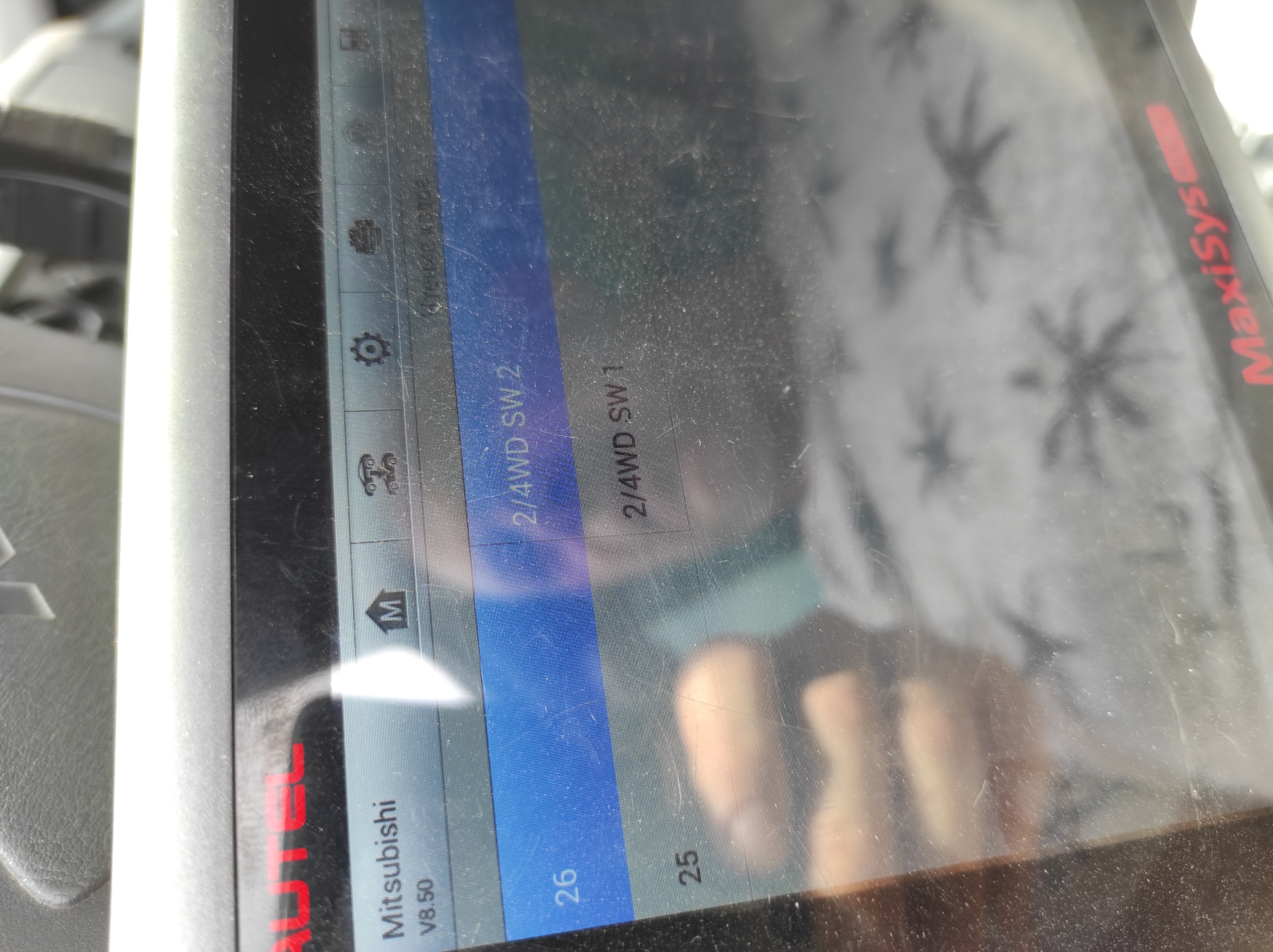

По случаю заехал к товарищу на СТО, подсоединил сканер там пощелкало что-то под капотом, и вуаля две ошибки, фото ниже - помогите идентифицировать. Спасибо заранее...

При этом мигает лампочка ПП и через время загорается авария АБС (что собственно меня и сподвигло от на диагностику) в комплексе это говорит о том, что привода не отключаются от редуктора переднего моста = не работающая вакуумная муфта переднего моста, и ее под замену? Или я не прав?

Муфту проверь на герметичность. она двух сторонняя. о проблемах полного привода тема на 150 страниц и нужно пользовать поиск при создании тем; http://www.pajero4x4.ru/bbs/phpBB2/view ... 1&t=120340 . как то так :)

алексей - Маленький Мук писал(а): Муфту проверь на герметичность. она двух сторонняя. о проблемах полного привода тема на 150 страниц и нужно пользовать поиск при создании тем;
Тему просючел всю, многое почерпнул и исправил...да да есть люди читающие все 150 страниц))))
Поиском гуглю "Ошибка 25 или 26" - нифига найти не могу...видимо руки то кривые у меня)))
За ссылку спасибо, из описания, мои симптомы:
"26 - датчик включения муфты подключения переднего моста.
из за чего::
- если при скорости авто "Х" или выше датчик включения муфты подключения переднего моста
находится в положении ВКЛ. и датчик включения режима 4ВД находится в положении ВЫКЛ. в течении промежутка времени более "А" до момента остановки авто (некорректный сигнал на комбинации приборов)
примечание: в данном случае в память блока управления будут записанны два кода 25 и 26"
Датчики оба новые и оригинальные и на муфте и на раздатке, и ПП то отключается, то нет - очевидно не корректо срабатывает муфта, учитывая, что ей 15 лет, и я туда не лазил, а предыдущий хозяин тем более - высокая вероятность умирания мембраны. Завтра раскручу, буду смотреть, новую от Deppul заказал, не помешает или целиком заменить или только резинки.

клапана сами посмотри,

алексей - Маленький Мук писал(а): клапана сами посмотри
Сенкс.
Клапана и колпачки на них поменял от КИА в первую очередь, кроме пневмомуфты, все остальное меняное на новое.
