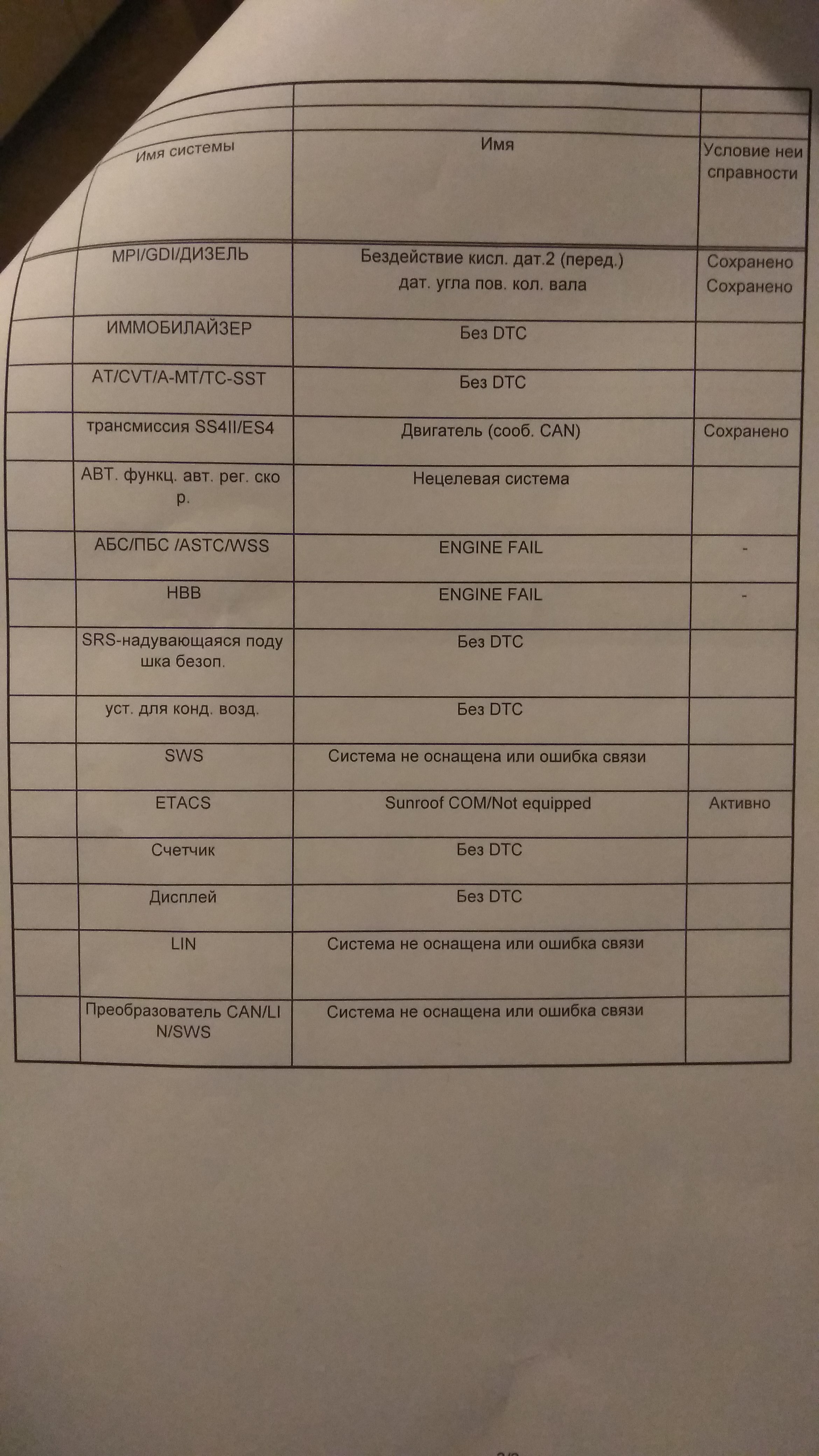

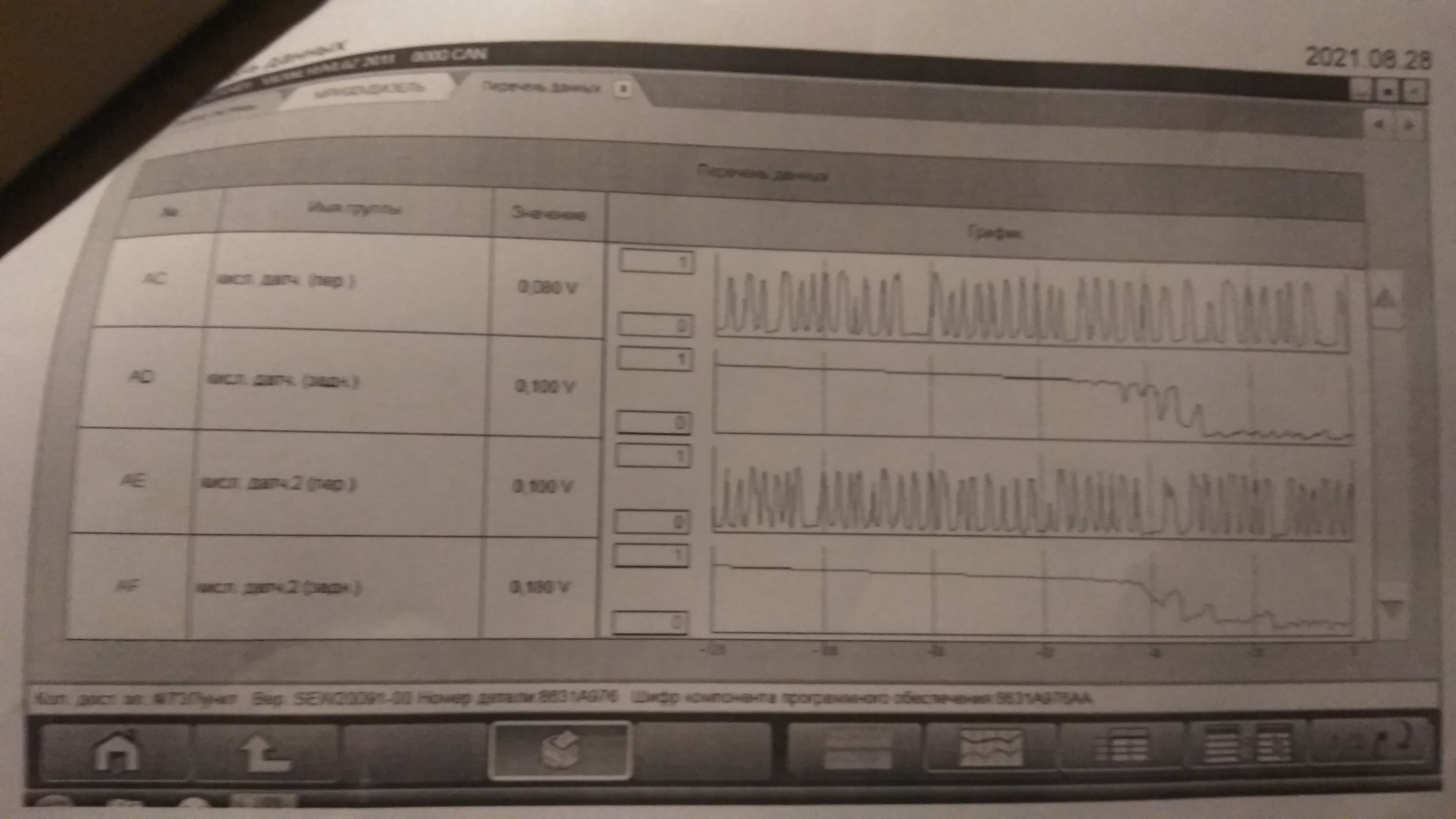

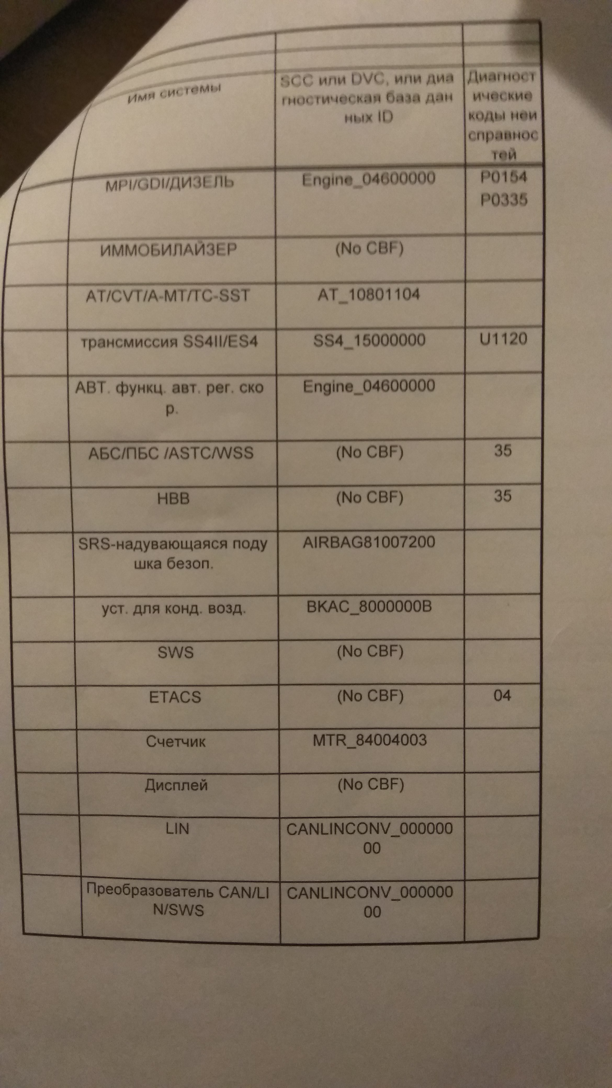

Здравствуйте, товарищи! Требуется совет. Был сегодня на комп.диагностики. Считали следующие коды![Изображение]()
. Про 04, абсолютно всё ясно-люка нет. Сказали мол дело всё в датчике переднем слева. А от него ли всё остальное добро может возникать(P0335, U1120 и 35)?? Уже писал в другой теме про отключение двигателя-с эти да, решилось-был дохлый АКБ и батарейка иммобилайзера. Но на обратном пути чек появился снова, ну и "пьяная дорога" с ASF Off и аварийным режимом раздатки выскакивала при скорости 120. Чек уходит сам собой-машина постояла два дня-завёл и как-будто ни какого "ждеки чана" не было.
Ну и второй вопрос: если менять датчик, то какой посоветуете ставить? На сто за оригинал загнули больше 15тыс.+работа...да и за бошевский универсальный просят много
