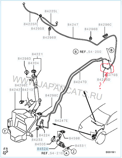

Подскажите пожалуйста как добраться до соединения шланга омывателя, где то под передним левым крылом? При ремонте выдернули шланг омывателя стекол передних. Который из крыла выходит под капот. На машине установлены не штатные локера, поэтому не понять фронт работ. Достаточно ли снять локер левый передний и получу доступ к этому соединению или придется снимать переднее левое крыло? По схеме не понятно как шланг проложен под крылом.

Думаю что шланг идёт по усилителю крыла, так что снимай подкрылок, там видно будет.

Ну он идёт либо вдоль крыла по брызговику под капотом, либо под усилителем под подкрылком , в любом случае если под капотом его нет, значит он под подкрылком, снимать и смотреть. Ну либо ехать туда где делали ремонт и разговаривать.

Трубки омывателя на заднее и переднее стекло находятся под крылом левым передним и прикрыты штатными подкрылками. Трубка на переднее стекло через штуцер переходит в резиновую трубку, а трубка на заднее стекло уходит в переднюю стойку вовнутрь.
Так же разобрался почему трубка выскочила со штуцера. Когда делали антикор РастСтопом дунули им и в это пространство под крылом. Трубки идущие от бачка сделаны из материала похожего на "капельницу", а часть трубки которая идет к капоту через штуцер переходит резиновый шланг(видать для того чтобы выдерживала изгибающие нагрузки). Так вот растстоп попал на трубку и она немного стала эластичной и давлением ее выдавило из штуцера. Снова вставил трубку в штуцер и затянул пластиковыми стяжками.
