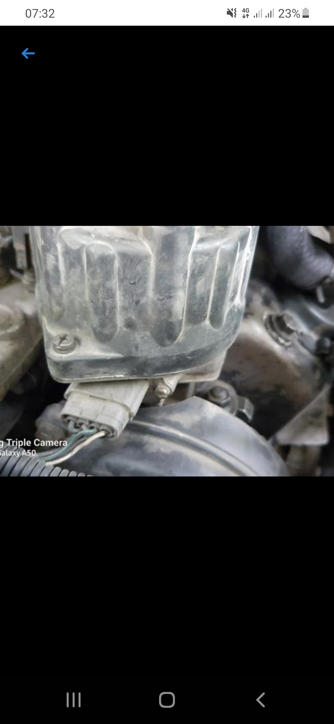

Всем доброго времени, куплю трамблёр именно с овальным разъёмом. И собственно сам разъём,папу. П-2,1999г
1999,араб,6g72,v43w,12кл.

lav 01 писал(а): именно с овальным разъёмом
Вроде по схеме нет отличий... Провода те же... Отличаются только самим разъёмом. Неовальный проще найти.

Но нужен такой.

Если есть вариант, с квадратным разъёмом,то только с папой. В идеале надо датчик кв.

lav 01 писал(а): Если есть вариант, с квадратным разъёмом,то только с папой.
В Казахстан-то как отправить... :%):
А в чём проблема? Мож и не в датчике трабл... Он довольно надёжный.

ЗДРАВСТВУЙТЕ, ТК ЭНЕРГИЯ. Проблема в том что разъём развалился.На ходу как будто глохнет на 1-1.5сек,подергивается, грешу на трамблёр, точнее на штеккер,или датчик кв.

lav 01 писал(а): ЗДРАВСТВУЙТЕ, ТК ЭНЕРГИЯ.
Есть у меня перебранный трамблёр без крышки с прямоугольным разъёмом... Перебирал из-за подшипника, менял его и сальник. Был рабочий, но после переборки не поверял. Хотел оставить в ЗИП.
Разъём под него тоже есть, естественно не новый. От старой машины, проблем в общем-то не было.
ТК Энергия есть, но в 50 км от меня в другом городе, но я там бываю иногда (сын учится). А сейчас уборка урожая и т.п. на даче, времени не лишку.
Давай так... Если мой вариант устраивает, и больше никто не откликнется, то вышлю, но быстро не обещаю.
Правда самая геморрная компания эта Энергия... Связывался с ней раньше..
lav 01 писал(а): грешу на трамблёр, точнее на штеккер,или датчик кв.
Тогда должна загораться ошибка! Датчик КВ самый важный.

алексей - Маленький Мук писал(а): Димка, так там вроде б сектор стоит (диск с опорными точками и светодиод??) тама ломаться то нечему
Как правило, дело в контактах разъёма...
Но если это разъём датчика КВ, то должна гореть ошибка.
А вот если ошибка не загорается, то скорее всего где-то в зажигании (катушка или транзистор) так же теряется контакт разъёма.
