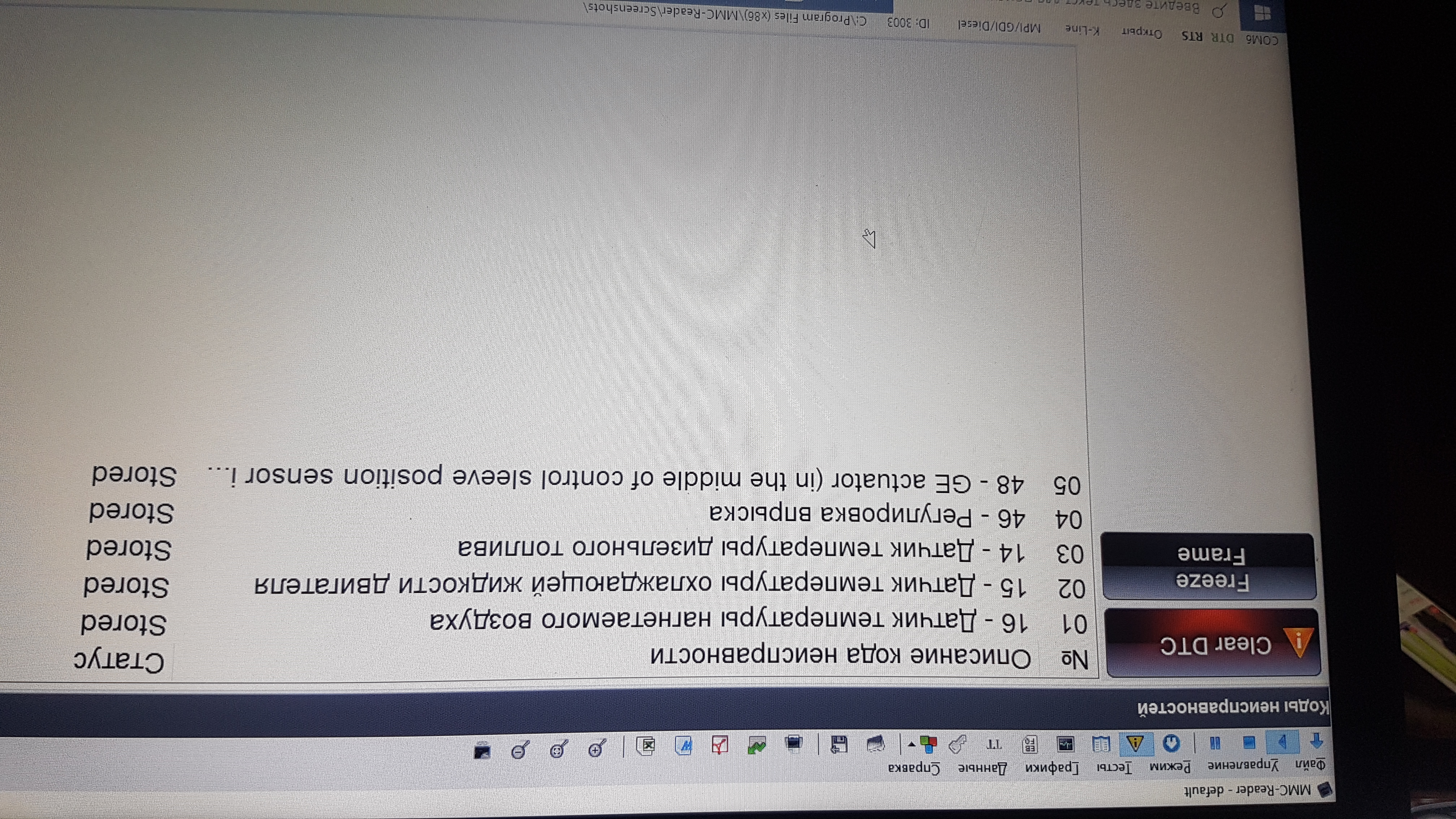

Здравствуйте. Подскажите пожалуйста. Такая проблема, началось два месяца назад. 1ый случай незавелся с первого раза, только с третьего, после этого месяц нормально, потом опять также через месяц, и опять норм. Три дня назад просто отказался заводится за 200 км от города,ночью,солярка в фильтр поступает, в тнвд тоже, все пересмотрел за ночь, фишки тнвд, плюсовой провод на клапан отсечки подавал, не заводилась, на утро решил попробовать завелась с полоборота. Приехал домой, два дня поездил и опять не звелась, потрогал фишки тнвд, постоял завелась, заехал в гараж заглушил. И все незаводится. Сканер принес ммс реадер показал ошибки. В городе спецов нет, посоветуйте что делать, конец тнвд?

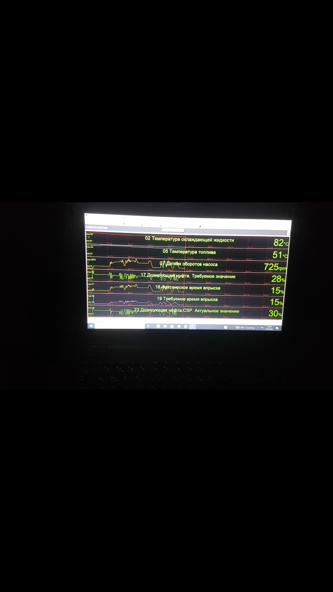

Вот скриншот, с ммс реадер по показаниям. Ошибок нет, заводится нормально. Перебирать проводку только остается

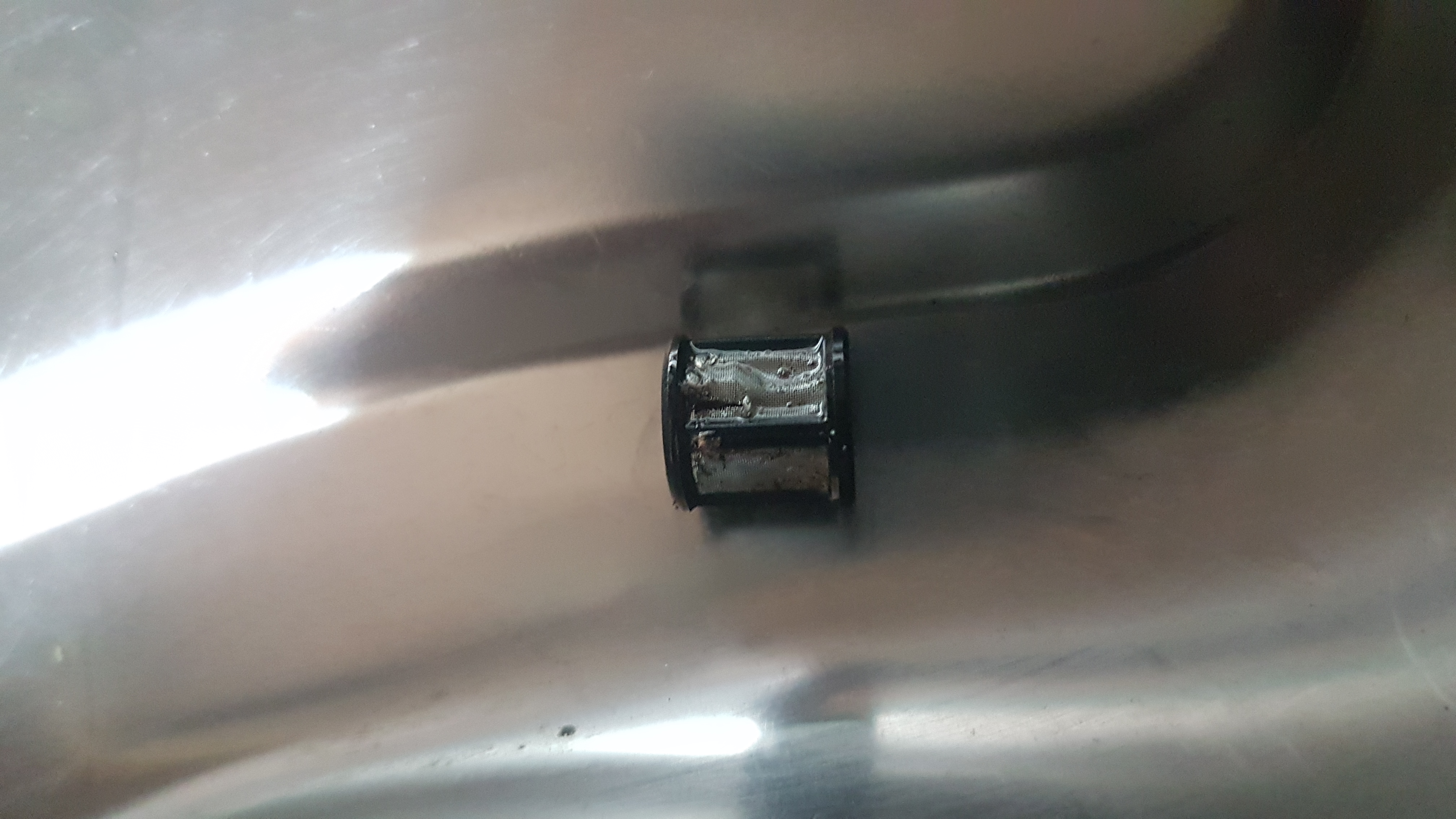

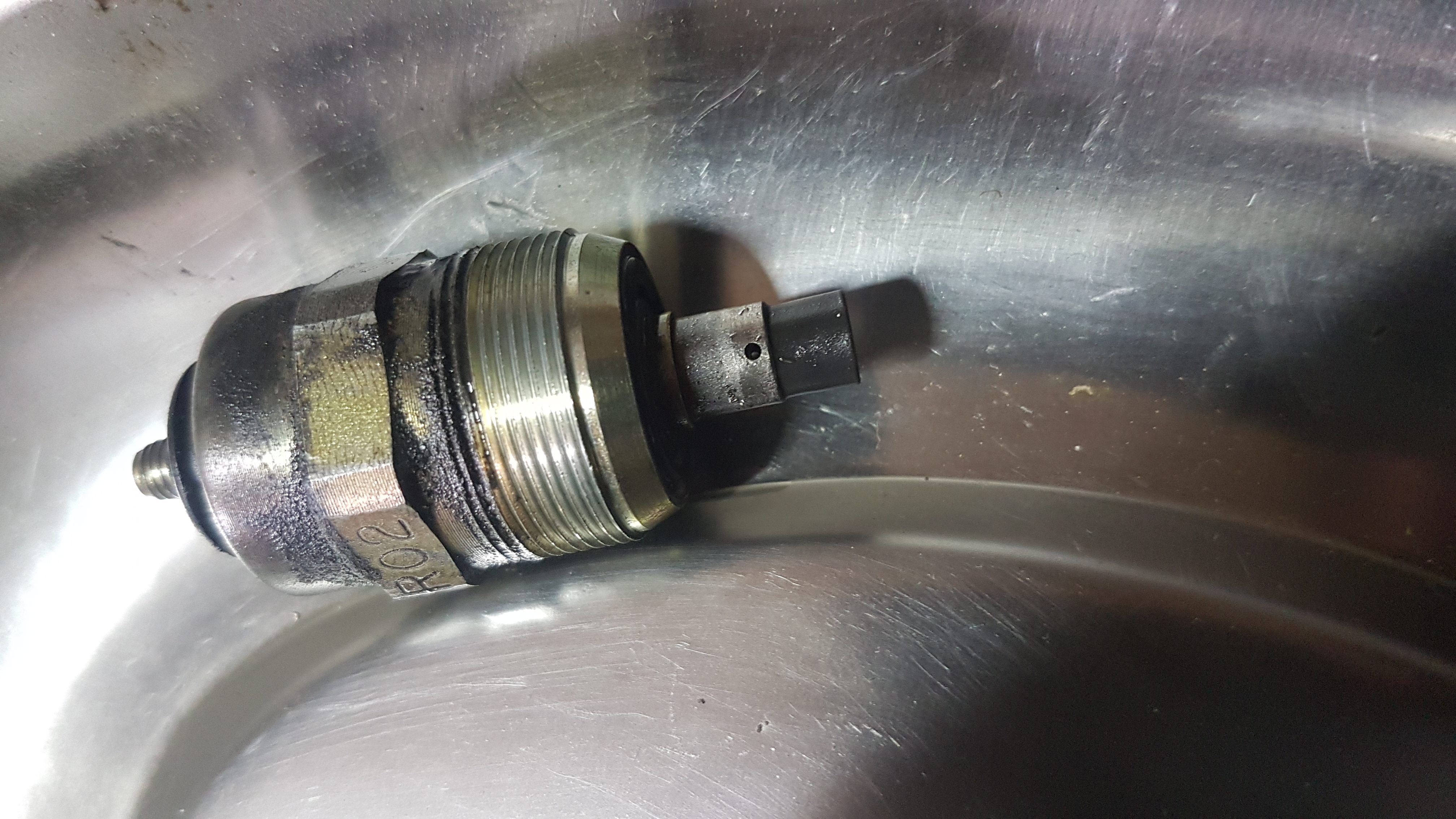

Снял клапан отсечки топлива, сеточка порвана, и какая то стружка. Блин стоят два фильтра станадайн и мале, неужели пропускают. Может из за стружки клапан подвисать, и незаводится?

Это не совсем стружка, это подшипник походу наелся. У вас стоит сепаратор? А вы не задумывались, что дополнительный фильтр создаёт нагрузку на тнвд.

Сообщение evgen1983 »
Что за подшипник, внутри тнвд? Доп
фильтр думал убрать, пошел сетку искать, из за этого может клапан подклинивать и не заводится? Буду рад любым советам. Стружку эту магнитами убрал, дальше можно будет ездить, с новой сеткой или ремонт тнвд нужен.

Стружка магнитная и клинит GE. Стандартный случай.

Это здоровая байда что сверху насоса. Она газует. Там по сути электро мотор, и стружка налипает на башмаки. Зазор мал. И естественно клинит.

У вас проблема комплексная похожу, тнвд потихонечку приходит к ремонту и проводка. 48 ошибка это как раз ошибка по позиционеру (байда над тнвд) ну и комплексно жгут видимо уже тоже не в лучшей форме.

Ну эта магнитная стружка, что зависла на ловушке (а это ловушка как раз для нее, там стоит магнит), специально, что бы показать начало разрушения тнвд. Делать или нет вам решать, подшипник наврядли заклинит, а вот ротор этой стружкой побьет. Для верности можете выкрутить штуцер-болт с регулятора, там тоже стоит сетка, если в ней мусор и стружка, то уже давно пора его ремонтировать.
