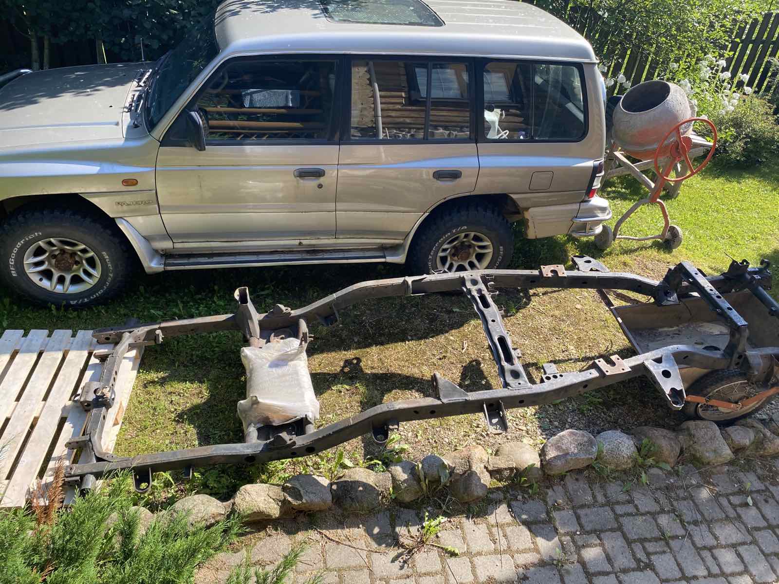

Итак начну свою историю по восстановлению своего верного друга.
В 2009 был куплен pajero2 1999 года 3.0 v6 24 клапана.
За годы эксплуатации никогда не подводил. Но время идёт и никого она не щадит, как и моего друга.
В 2018 году увидел что начала гнить рама. Ничего с ней не делали, так как машина особо не использовалась. Иногда проедет что то привезёт и дальше стоять.
И так спустя 3 года раздумий и мечтаний восстановить свой пыж летом 2021 года была заказана рама в Беларусь из Владивостока.
Нашёл раму от 3.0 12 клапаного пыжа 1991 года. Знал что будет не совсем 1 к 1 с моей, но руки растут с нужного места и думаю что все будет хорошо)
Сам привёз себе замену рамы ))
Проект подразумевает неспешное востановление но по максимуму разумное и правильное.
Вчера начал раскидавать морду. Болты еле крутятся. Все заржавело так что только горелка спасает.
Результат работы за день
Есть пару вопросов и сразу как я их буду решать. Может кто что подскажет по другому...

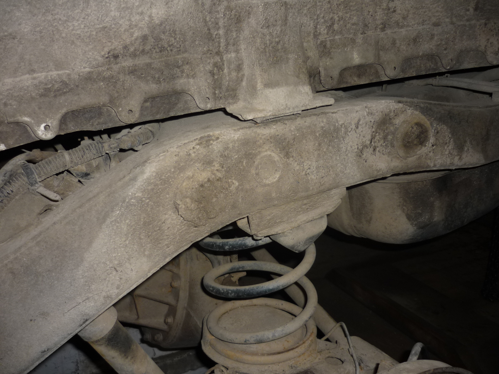

Раме, если хорошая, сразу агрейд делай!

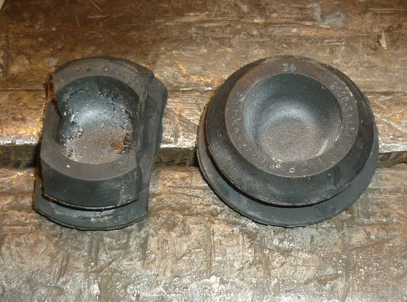

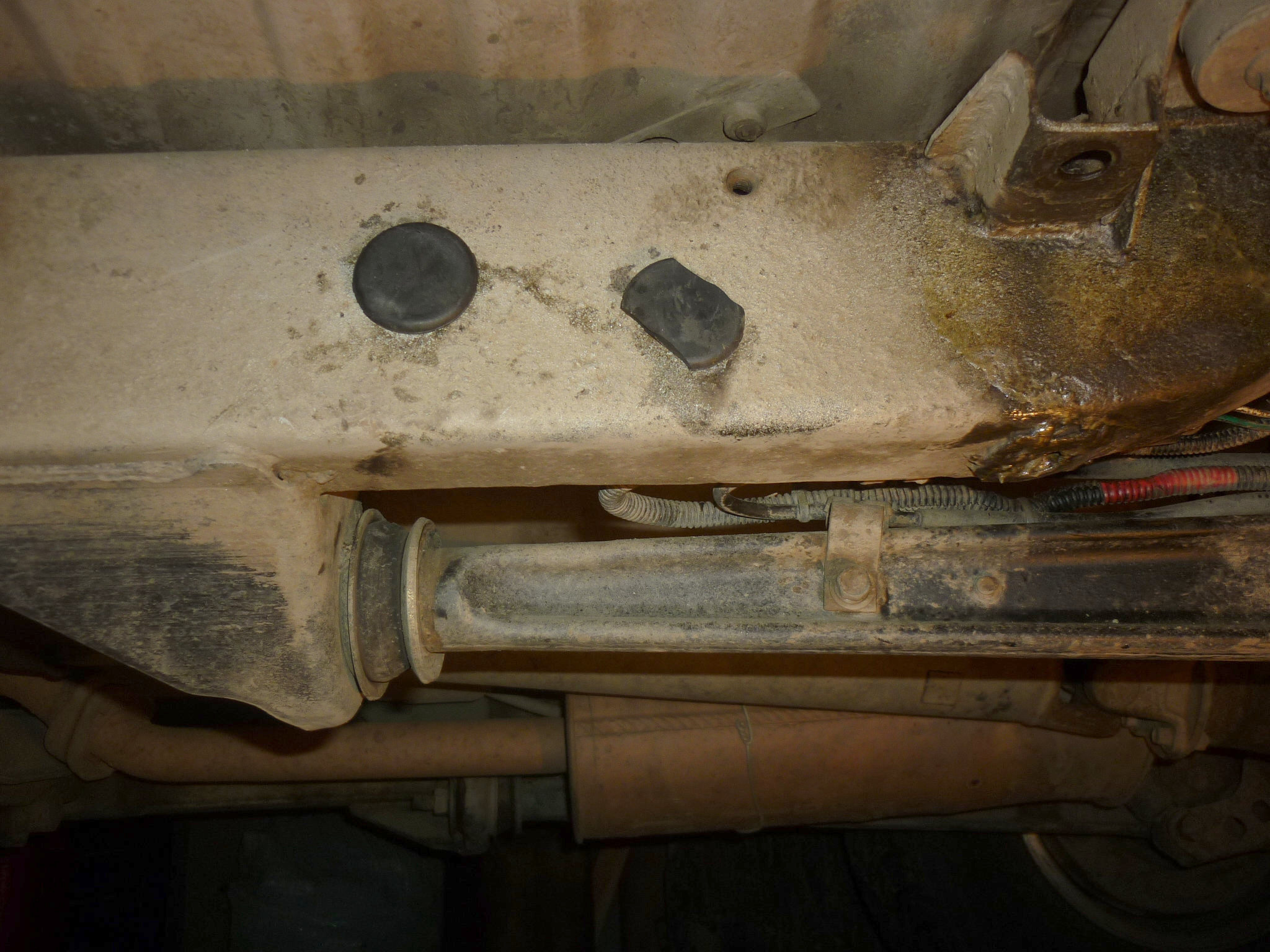

На заднем сгибе сделай дренаж (просверли отверстие и сделай бандаж в виде обварки шайбой нужного диаметра), раму изнутри обработай, трубы в задней арке обработой и заткни поролоном, смоченным в мовиле или т.п., наружные дыры в задней части рамы заткни девятошными заглушками.

по задней части рамы есть нюанс. Я закрыл скотчем отверстия, через какое то время на оной из заглушек образовался конденсат с внутренней стороны,сделал дырочку в скотче и влага ушла.

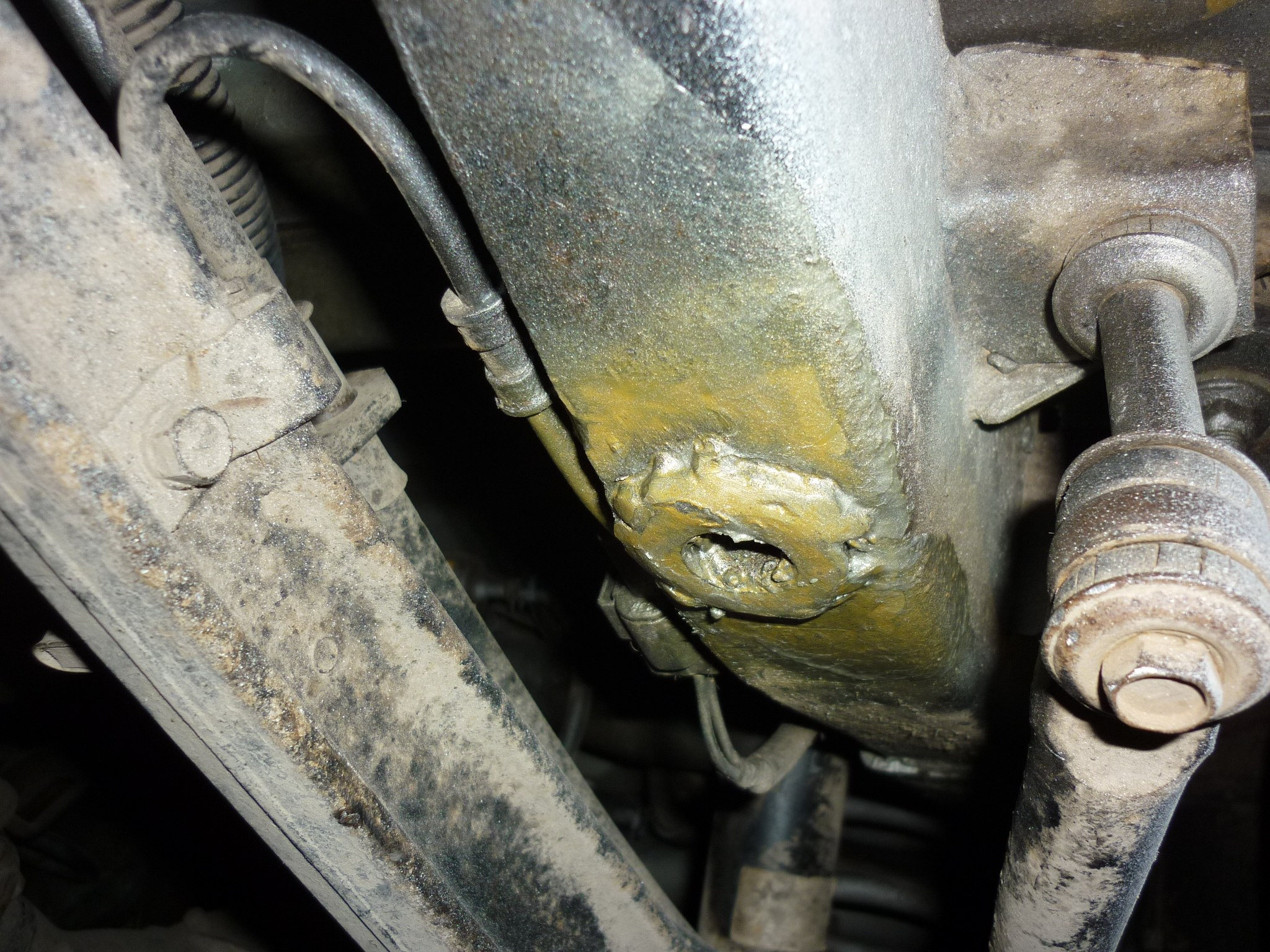

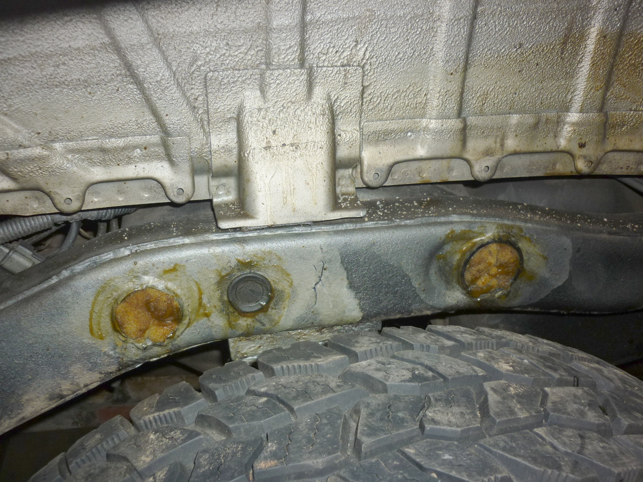

Лучший апгрейд рамы мне как то кузовной сварщик поведал. На своей коляске он заглушил ВСЕ отверстия в раме, предварительно залив в трубы литров по 10 моторного масла. Ездит "булькает")))

Sfinks писал(а): На своей коляске он заглушил ВСЕ отверстия в раме, предварительно залив в трубы литров по 10 моторного масла. Ездит "булькает")))
Стратегия пагубная...
Во-первых, вода найдёт место, как проникнуть в раму... Как ни странно, помимо кучи дырок и резьб, есть ещё элементарные непровары. Заезжаешь в глубокий брод по жаре, воздух в раме резко остывает и происходит "вдох" с водой... Потом её оттуда не достать...
Масло легче воды, поэтому то, что туда попало будет медленно но верно грызть низ рамы изнутри.
Рама конечно толстая- 4 мм, и может, такая тема- лучше, чем забитая грязью.
Но я предпочитаю свою версию...
Всегда можно заглянуть, промыть, обработать...

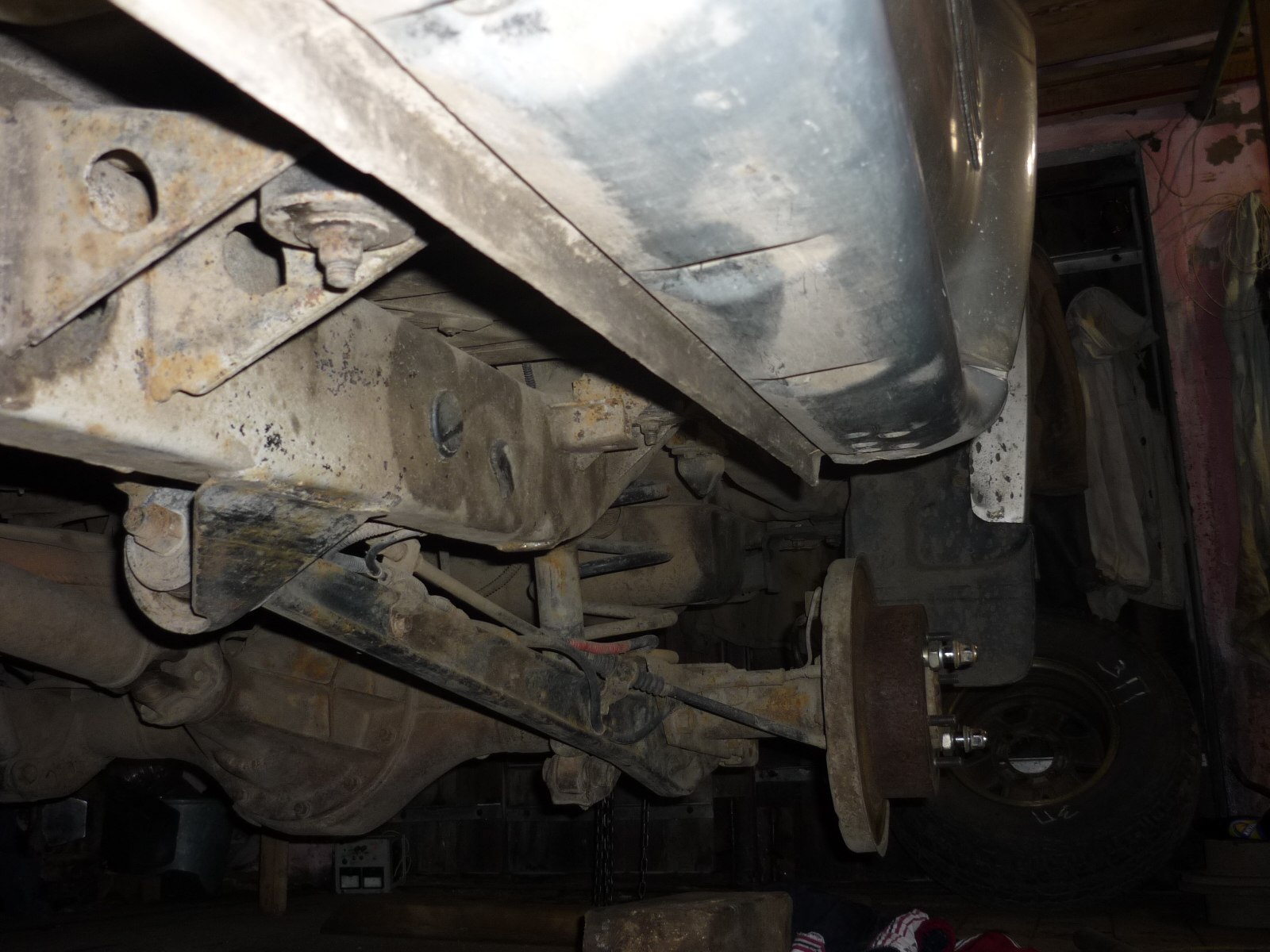

Кстати, у меня ещё и вот такой апгрейд накладок порогов сделан.
Штатно в задней части под ними скапливается грязь. Насверлил там больших дырок, тоже понравилось... Грязи нет.
