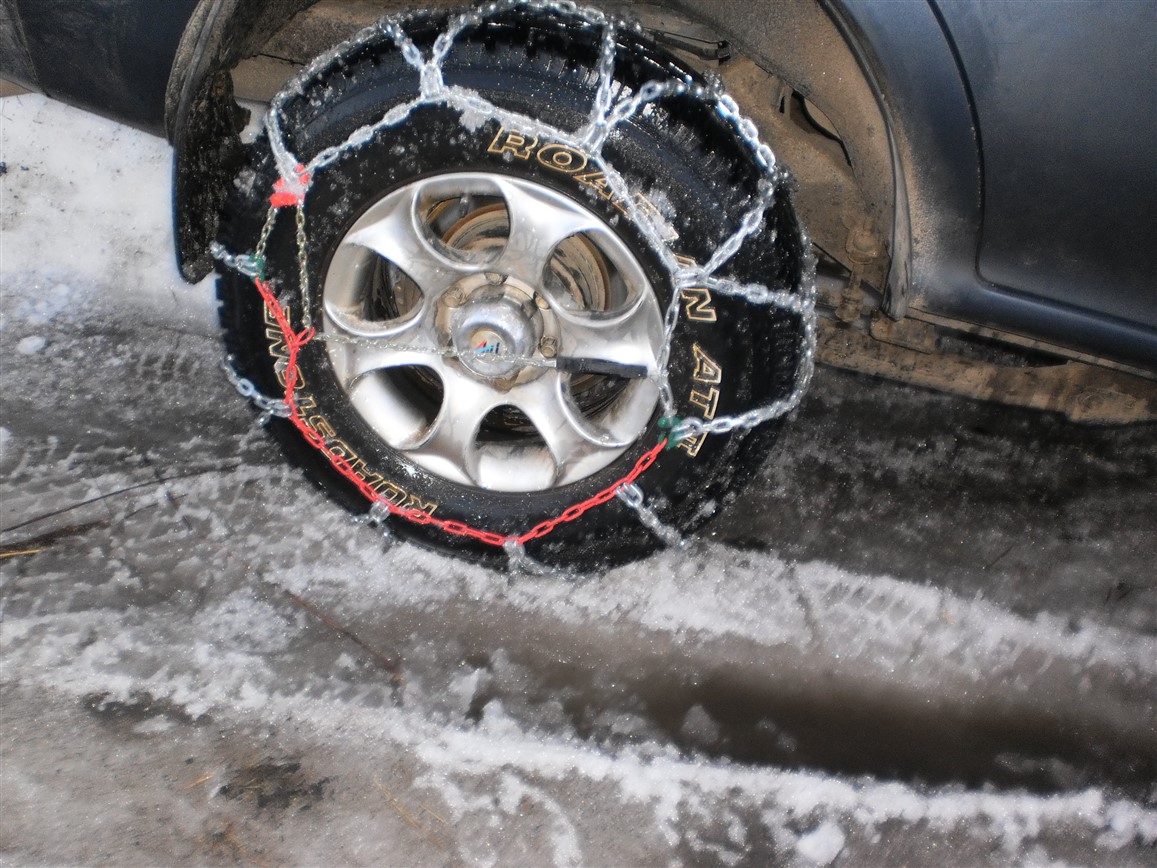

Сообщение klinych »
Chaman1969 писал(а): Может кто пользовал Цепь противоскольжения Pewag Servo SUV RSV 81 или Pewag Snox SXV 600 SUV . Как они при установке? Может кто что то подскажет другое. Задача доехать до места 5-10 км по не совсем хорошей дороге приоритет простота в установке и надежность в эксплуатации.
Не скажу, что часто, но иногда пользую подобные...На твердой поверхности при должной сноровке устанавливаются 5-10 мин на колесо (ставлю на заднее). На АТшной резине проходимость улучшается в разы, ставлю в марте, когда плотный слой снега на дороге проваливается и резина начинает пробуксовывать (по грязи не юзал, но подозреваю, тоже выручат, особенно на глине). Замок у них с наружной части, так что лучше не цеплять им за коряги и т.п., периодически подтягивая. Забил в поисковике вышеупомянутые цепи, цена не демократическая...сам брал в кейсе за 4к. Дело на любителя, но пока доволен (дорогА ложка к обеду)...

Сообщение klinych »
oasys писал(а): Но я слабо представляю, как снимать цепи после поездки по полужидкой глине. Это ж ты будешь потом ничуть не чище, чем колеса.
Ничего там хитрого нет: с наружной стороны отстегнуть цепочку- надо очень постараться, чтобы измазаться. С внутренней стороны застёжку обода отстегнуть (её на картинке не видно, но смысл понятен) - достаточно перчаток и рабочей куртки, рукава которой не жалко чуток испачкать. Всё решаемо, нырять никуда не надо...да и по луже перед снятием проехать можно ::-D:

Сообщение oasys »
klinych, таки где на фото грязь?

Сообщение klinych »
oasys писал(а): klinych, таки где на фото грязь?
Сорри, грязи на момент "фотосессии" на лесных дорогах в марте ещё не было. Картинкой хотел показать смысл крепления данной цепи на колесо: она надевается и снимается "чулком" с внешней стороны без подъёма колеса... А вобще, грязи бояться - с асфальта не съезжать...
