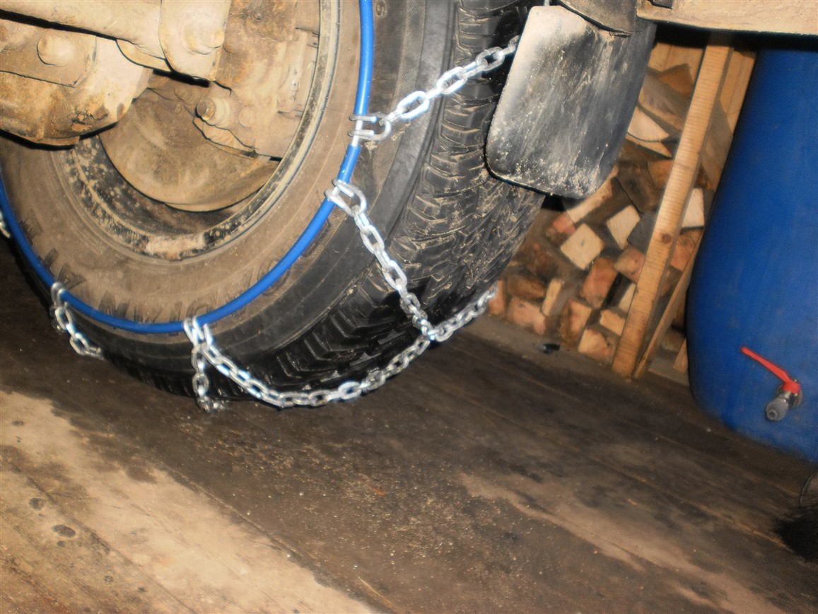

klinych
oasys писал(а): Но я слабо представляю, как снимать цепи после поездки по полужидкой глине. Это ж ты будешь потом ничуть не чище, чем колеса.
Ничего там хитрого нет: с наружной стороны отстегнуть цепочку- надо очень постараться, чтобы измазаться. С внутренней стороны застёжку обода отстегнуть (её на картинке не видно, но смысл понятен) - достаточно перчаток и рабочей куртки, рукава которой не жалко чуток испачкать. Всё решаемо, нырять никуда не надо...да и по луже перед снятием проехать можно ::-D:

oasys
klinych, таки где на фото грязь?

klinych
oasys писал(а): klinych, таки где на фото грязь?
Сорри, грязи на момент "фотосессии" на лесных дорогах в марте ещё не было. Картинкой хотел показать смысл крепления данной цепи на колесо: она надевается и снимается "чулком" с внешней стороны без подъёма колеса... А вобще, грязи бояться - с асфальта не съезжать...

oasys
klinych писал(а): она надевается и снимается "чулком" с внешней стороны без подъёма колеса
Разве бывают цепи, которым надо машину домкратить? Не слышал про такое.
