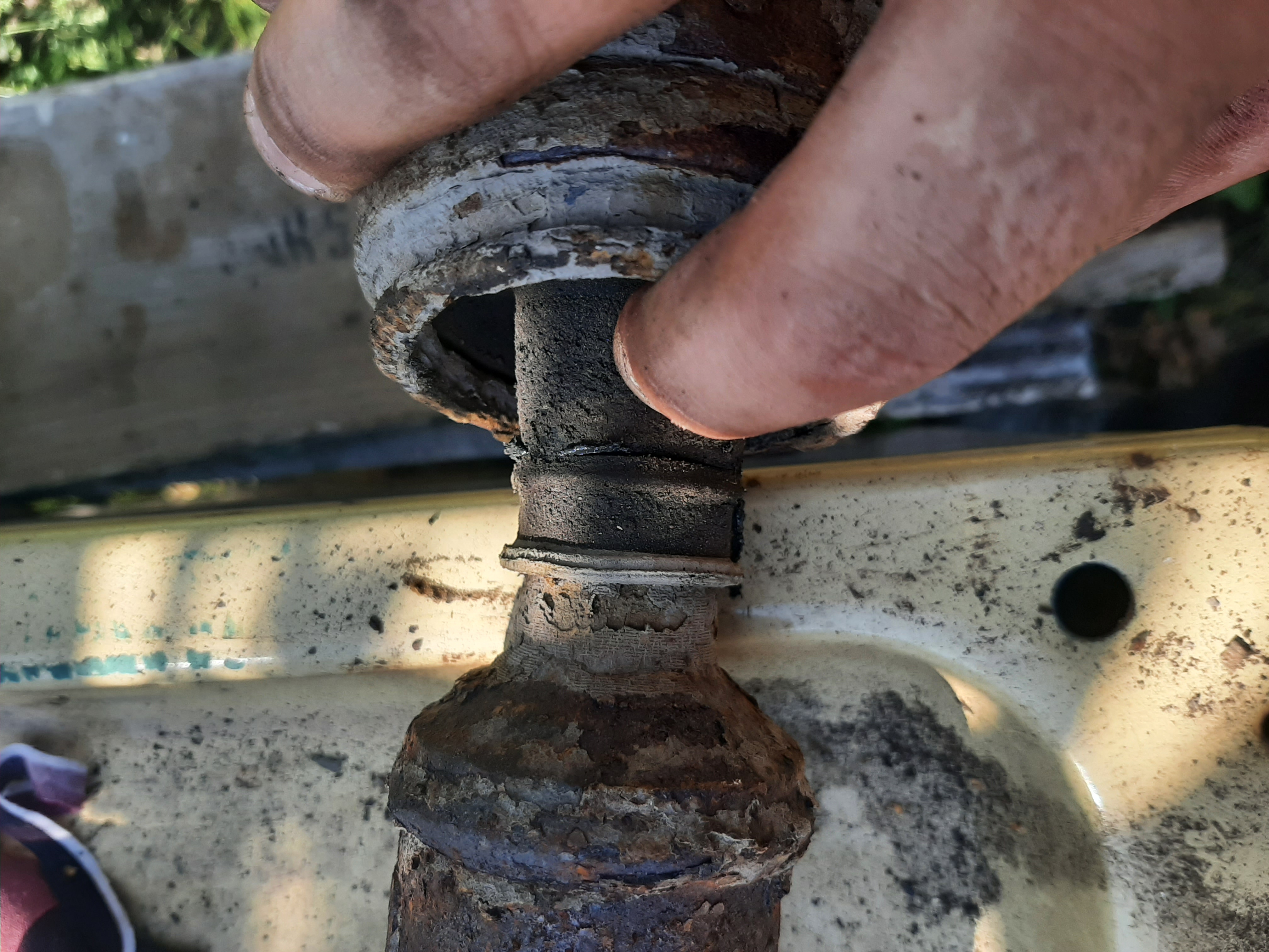

Вопрос номеи один. Сегодня залез подмашину. Надо было снять передний кардан. Причина скрежет при вращении кардана. Когда кардан вращяется без подключения переднего привода скрипит не сильно. Когда подключаеш передний мост начинает скрепеть сильнее. В общем причина, пыльник металлический со внутренней стороны оброс ржавчиной. И тёрся об пыльник на раздатке . Сам кардан тоже был ржавый сильно. Так что чистка и покраска не помешают..Это ладно . Обнаружил что у меня порваный не много был пыльник шруса. Пока осматривал кардан пока его чистил. Пыльник стал рваться на глазах. Полез в интернет. Оказалось что это болезнь. Нового оригинала нет. Либо полностью кардан либо колхозить. Думал может по пробывать наклеить по верз разрыва тонкую резину. Или нет смысла? Читал что люди ставят и от Нивы от пром вала пыльник. И от шруза Нивовского. Пишут что от Ваз 2109 подходит. Единсвенный минус, ходят они не долго. Мне через две недели ехать на работу. Ехать почти 2200 км. Плюс еще дома накатать успею километров 200. Дайте совет как быть. От чего можно паставить пыльник.? Вот мой. Рвется я так понял у всех одинаково.

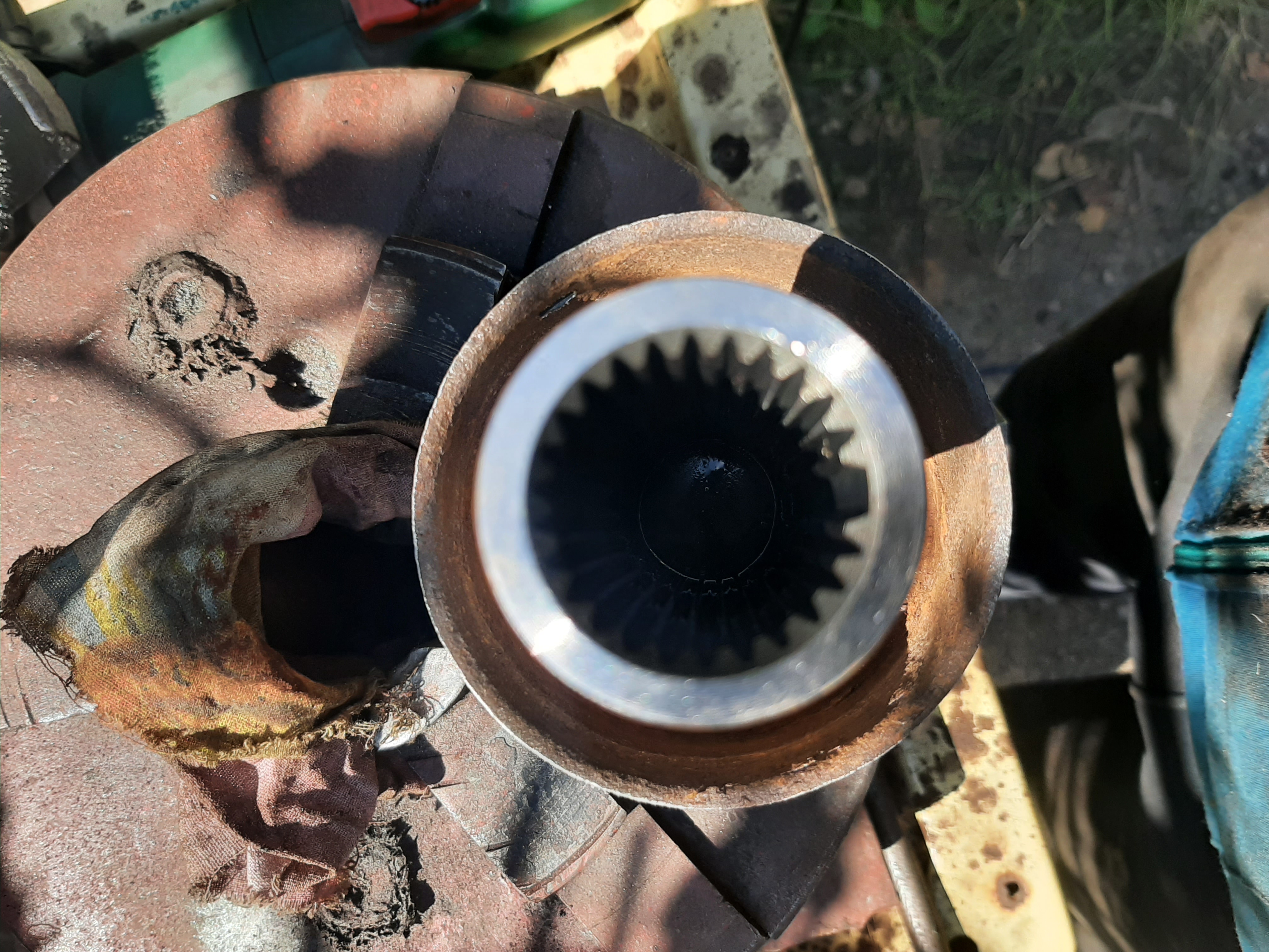

Вопрос ещё по шлицевой . Когда снял кардан заметил что нет одного шлица. Похоже как канавка проточена. Я так понимаю что на самом валу тоже такая же проточка. И ставить надо кардан что бы проточки совпали?

Без подключения полного привода он вообще скрипеть не должен. Если это Паджеро а не Монтеро. при исправном полном приводе кардан не вращается. Нивский пыльник от пром вала у меня года 3 или 4 уже. Но я полным приводом в основном зимой пользуюсь и то только когда он необходим.Рвутся пыльники у тех , кто реально использует машину как внедорожник. Не знаю условия эксплуатации твоего, но с Парт тайм лучше быть поосторожней с выбором режимов 4x4, 4x2
