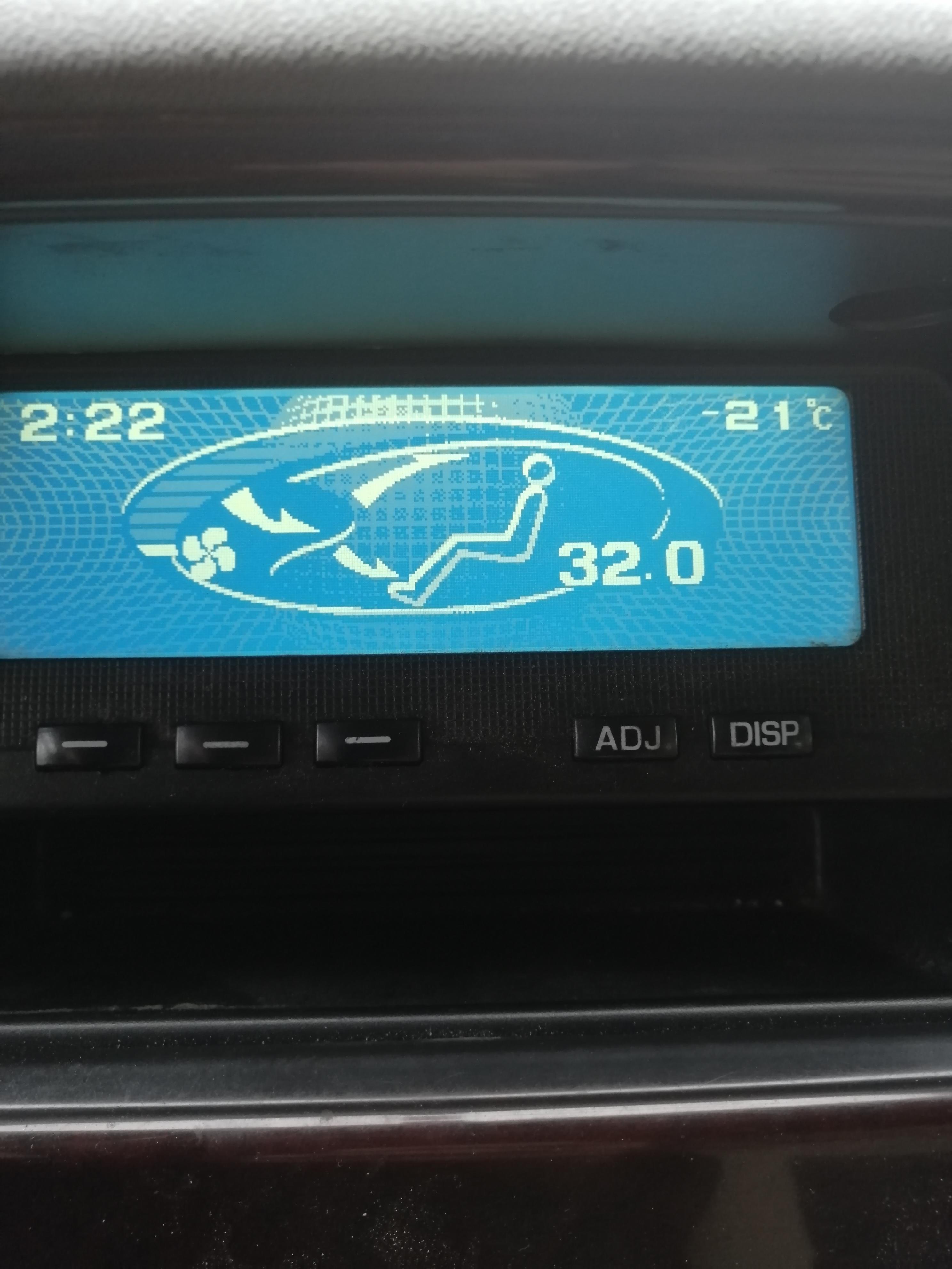

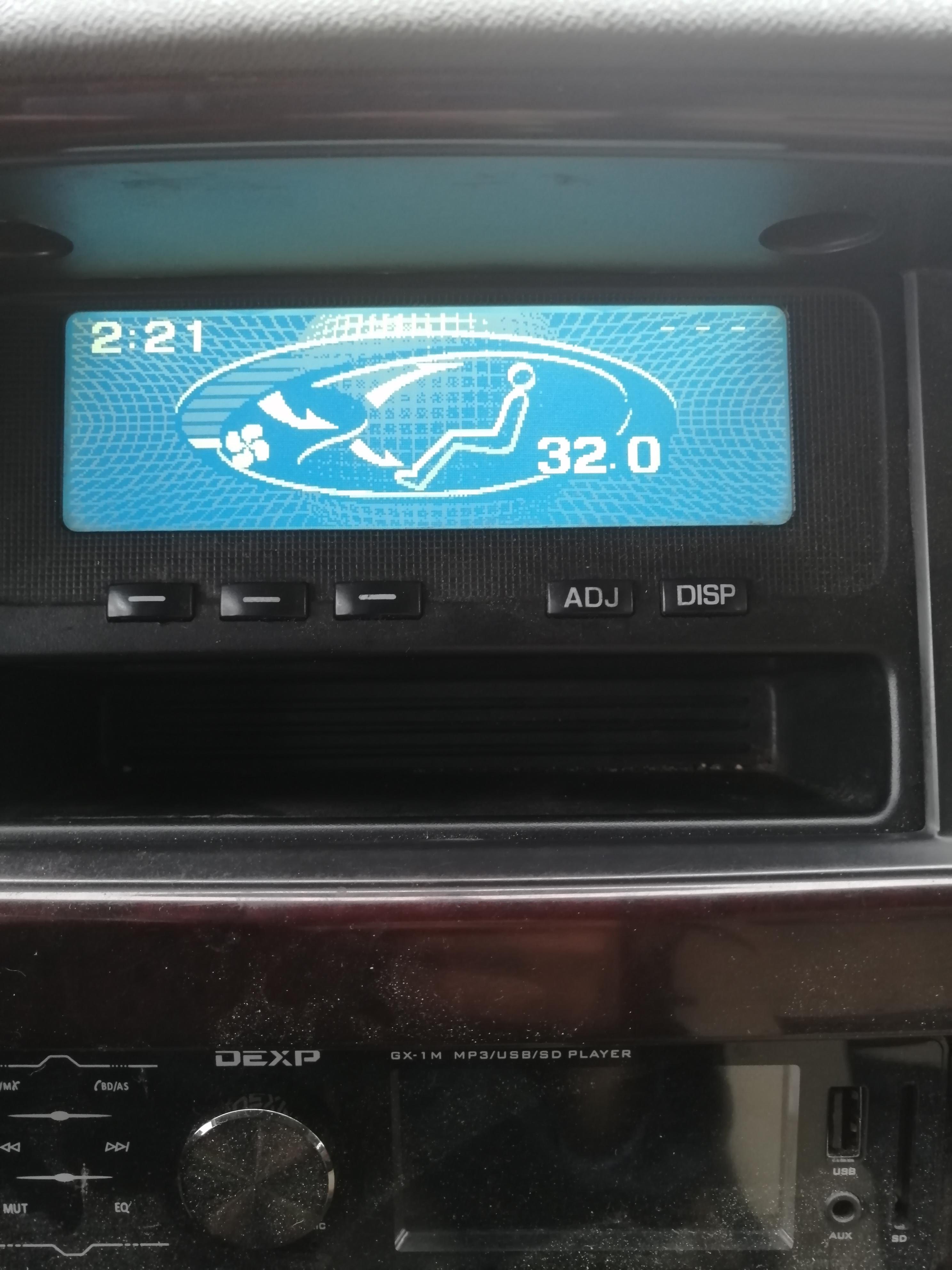

Порылся по темам ничего похожего вроде не попалось. Нарисовалась проблема, на паджеро 3 показания уличной температры начали глючить, то показывают полный бред, то возвращаются и показывают норму. Купил новый кЕтайский какой-то наружный датчик температуры, поставил :=-O: показывают - 30 градусов. пробовал ставить заведомо рабочий оригинальный датчик который одолжил товарищ, тоже показывает бред но с другими значениями, поставил старый также показывает полную ерунду, когда датчик снимаешь вовсе, то после задержки примерно в минуту загорается пунктирная линия на месте показания температуры, ставишь датчик после задержки снова начинает показывать фантастические температуры ::-(: соответственно вродеб получается, что проводка к датчику цела раз реагирует на снятие установку. Что может быть, сам комп\монитор навернулся? Снимать клемму и всё обнулять пробовал, результата 0. Кто сталкивался с такой бедой?

Привет Сань :*VICTORY*: ! Да климат у меня, сейчас посмотрел, а он и внутреннюю температуру с глюком показывает, а я и внимание не обратил, только на наружные показания смотрел :=-O: внутри типа + 32, снаружи - 21 . Когда завидишь внутреннюю температур сразу высвечивает, а наружную с задержкой в пару минут, раньше вродеб такого не было, сразу показывал (хотя может и ошибаюсь и раньше тоже задержка была). :*DONT_KNOW*:
