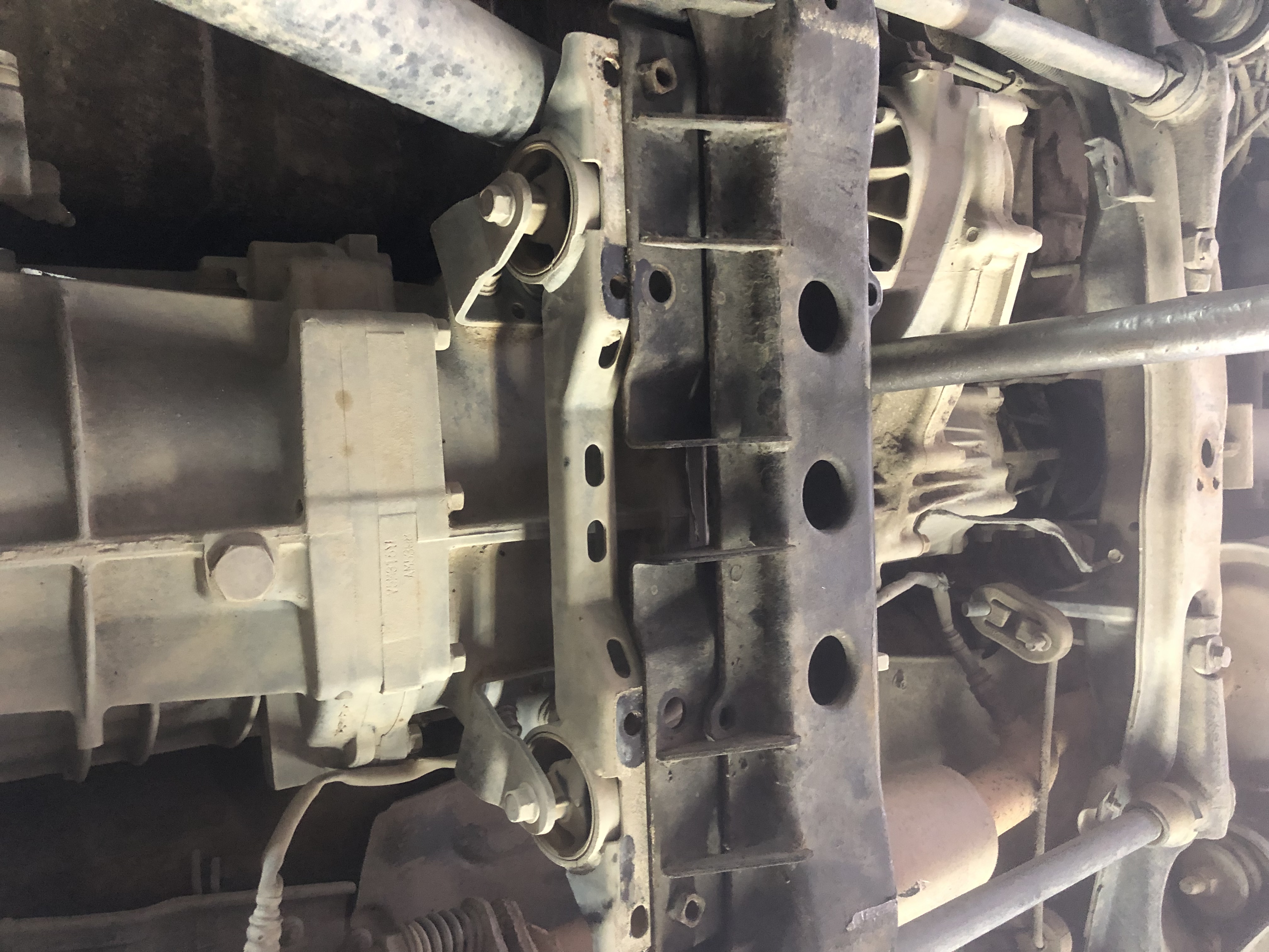

Привет всем! Заменил родную балку (траверсу), (сгнила) на которой стоит МКПП на автоматную, естественно с переделками (колхоз). Далее заказал другую от МКПП от 3,5 DOHC, но при установке не попадают отверстия крепления подушки МКПП и балки примерно на 1,5-2 см. Кто сталкивался? Где копать?
У кого 3,5 SOHC Мкпп 3-хдверный отзовитесь, сверим некоторые расстояния…
Мицубиси Паджеро 2 1998г. рестайл, 3-х дв., европеец, 6G74 SOHC, МКПП.

Пробовал развернуть опору? Она несимметрична

В данном случае стоит балка от механики и на автомат она не подойдет просто по тому что размер автомата и механики разный

ВаноКузьмин писал(а): Пробовал развернуть опору? Она несимметрична
Пробовал, всё равно не попадают отверстия…

алексей - Маленький Мук писал(а): В данном случае стоит балка от механики и на автомат она не подойдет просто по тому что размер автомата и механики разный
А у меня МКПП и балка вроде как от механики, а отверстия подушки и балки не совпадают…
