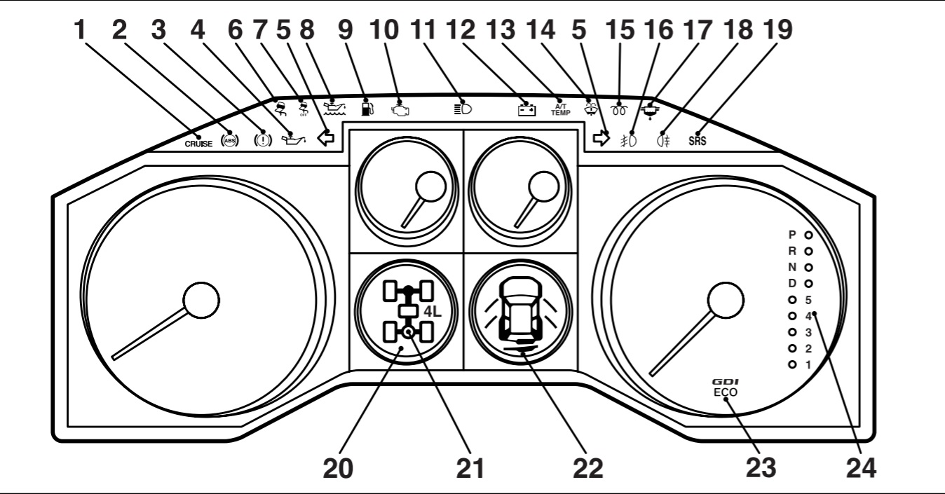

Добрый день! Проблема следующая, на приборке не горит индикация габаритных огней и противотуманок, хотя всë включается. И при включении зажигания не загарается лампа низкого уровня масла. Куда копать?
Авто Pajero 3, правый руль.

Нет. Они на плате и не меняются....
Уровня масла 146% нет
Индикации габаритов тоже.
с туманкой вопрос.
а вообще нужен фрейм....

Индикация габаритов работала и пропала в один прекрасный момент, вместе с туманками и давлением масла. После снятия и установки приборки давление масла вернулось.

Уровня масла точно нет. Поддон без датчика.
Нет индикации габаритов трёшке, там подсветка панели с габаритами включается.)
Задней противотуманки с завода не стояло. Той что в бампере.

Про уровень понял Вас. Да, туманок задних нет. Но есть передние и индикация при включении загоралась до определенного времени, как и индикация габаритов.

Lavrikoff писал(а): как и индикация габаритов.
Под каким номером эта индикация?

На картинках нет её, так-же как и индикации не пристегнутых ремней. Она кстати тоже потухла, но возвращалась пару раз.

Предыстория, все работало. Индикация габаритов слева от дальнего, ремни справа, туманки правая сторона, низжний ряд (16). Одним утром, потухла масленка. Думал лампочка, снял разобрал, а там диоды. Все собрал, поставил приборку, масленка загорелась, но потухли лампы габарит, туманки, ремни. Потом разбирал электрик, все целое. Ставлю приборку, появились ремни. Потом времени не было, забил)) Тут решил разобраться, снял приборку, контакты почистил, плату пропаял (стрелка ОЖ), собрал, ремни опять погасли и туманки так-же не вернулись.
