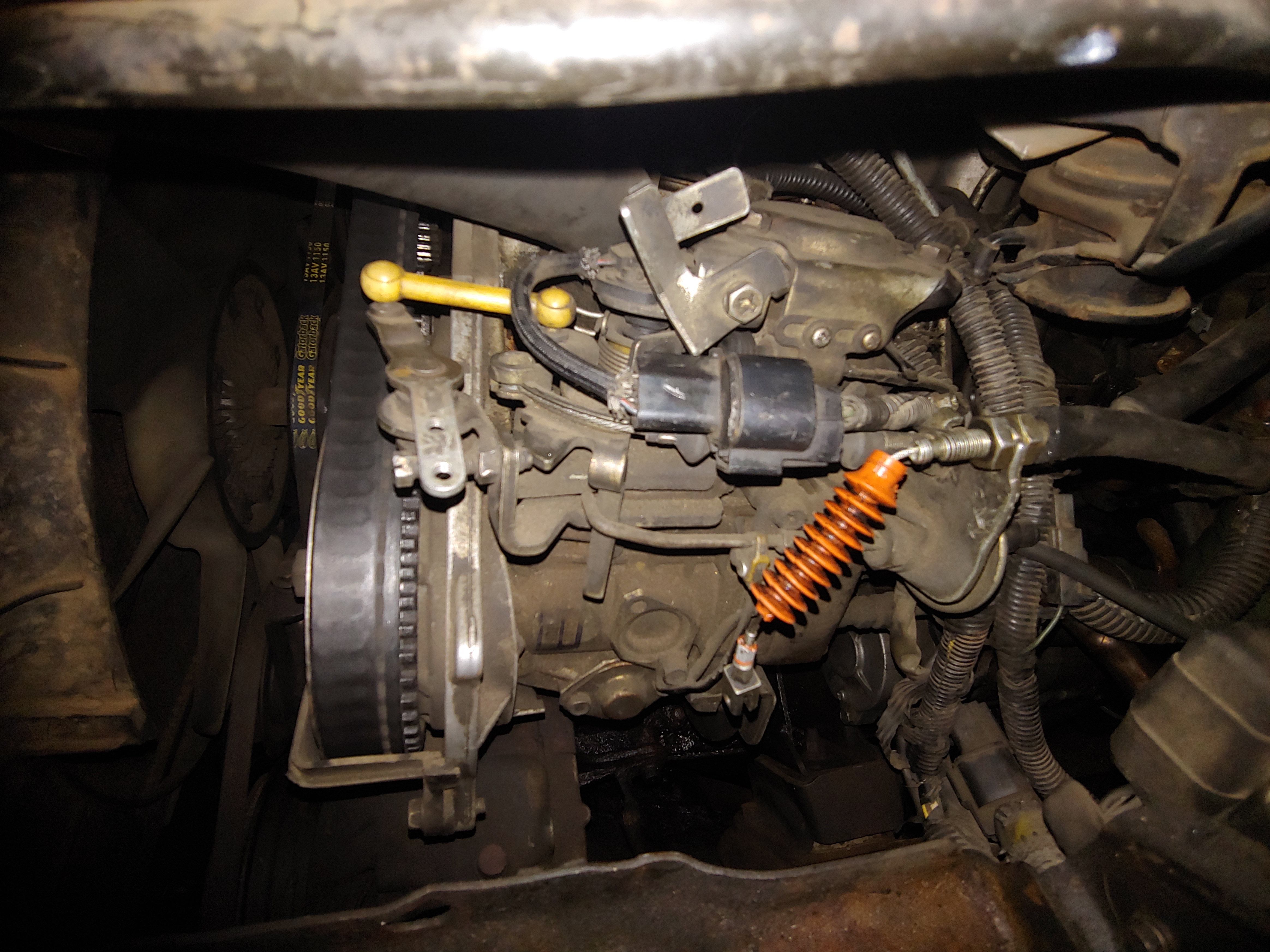

Сам тросик можно вытянуть руками. А вот впихнуть - сам он не убирается, только если помочь рукой.
И бобышки нету, а бобышка на оплетке стоит в упор к уху.
Трос в заходит в Г оьоазную деталь, и при это он сильно провисает

чет там не то все ж, рубашка выдвинута полностью, а трос из оплетки не выскочил??? и планка на тяге помойму выдвинута сильно в лево, попробуй сдвинь к двиглу до конца. вотка не четкая, плохо видно

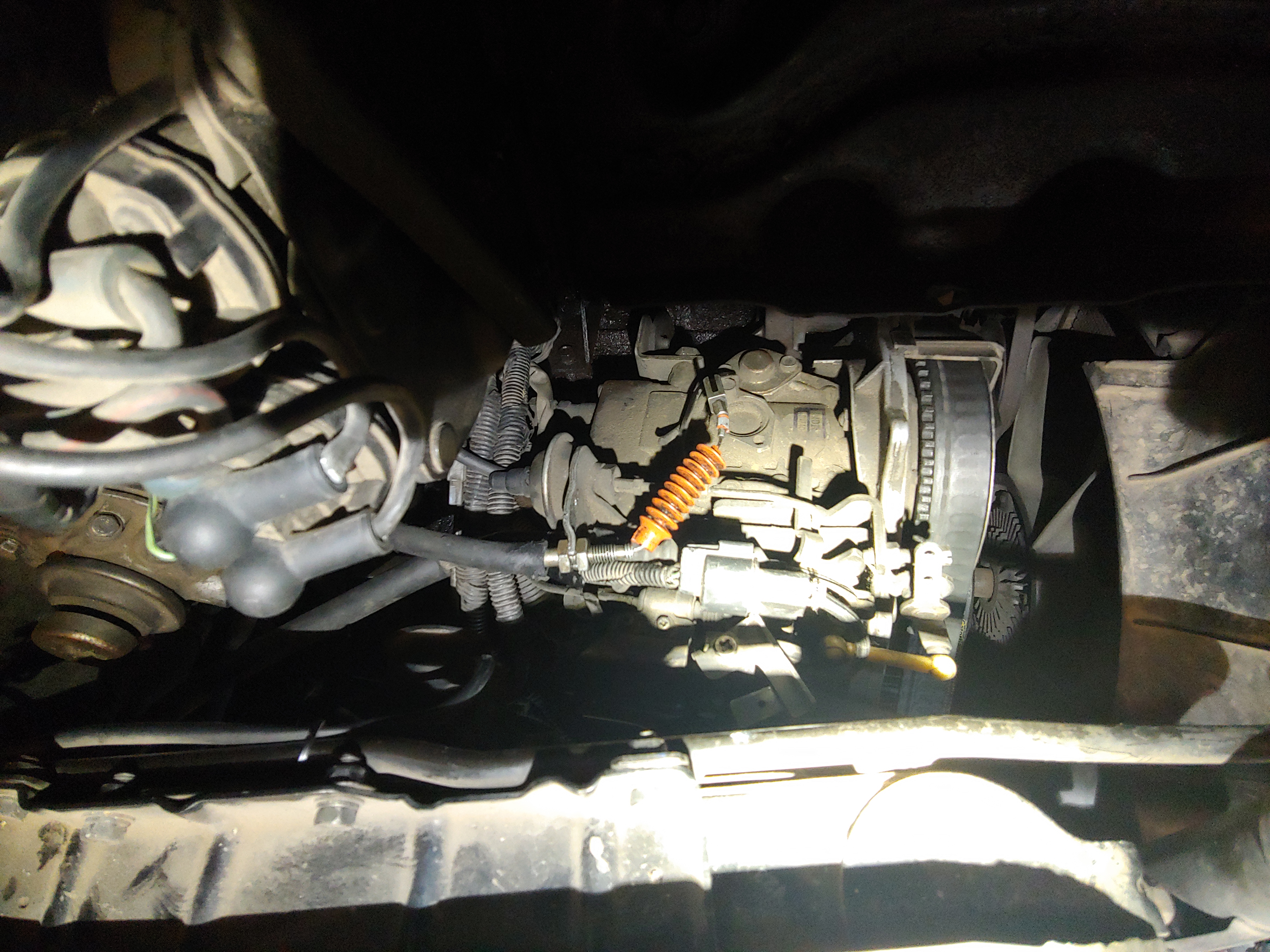

Вот получше. То есть надо рубашку убрать? А оплетку так и не нашел, тросик прямо из рубашки лезет, такюм отверстие на конус

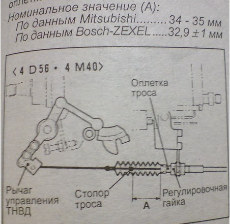

вот видишь тягу(коромысло) на ем два отверстия. трос должен крепиться к ним через такую ж планку и она должна "уметь" двигаться на ем в право в лево, где она?

http://www.pajero4x4.ru/bbs/phpBB2/down ... &mode=view вот твоя ж катинка из мануала должна быть пластина в виде латинской буквы L к которой и крепится тросс

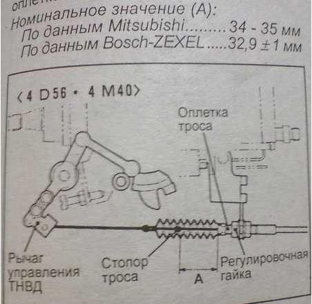

https://www.drive2.ru/l/529040466138629222/ . вот такая и она и дает дополнительную длинну тросику и доп регулировку, сдвигая ея в право-лево

сдается мне что при замене троса ты ея выкинул, старый трос мог быть с бобышкой( на все 100) и его ( новый) некуда было зацепить
от сюда и гимор, верни планку в зад на место, изготовь новую под цапфу и настанет счастье

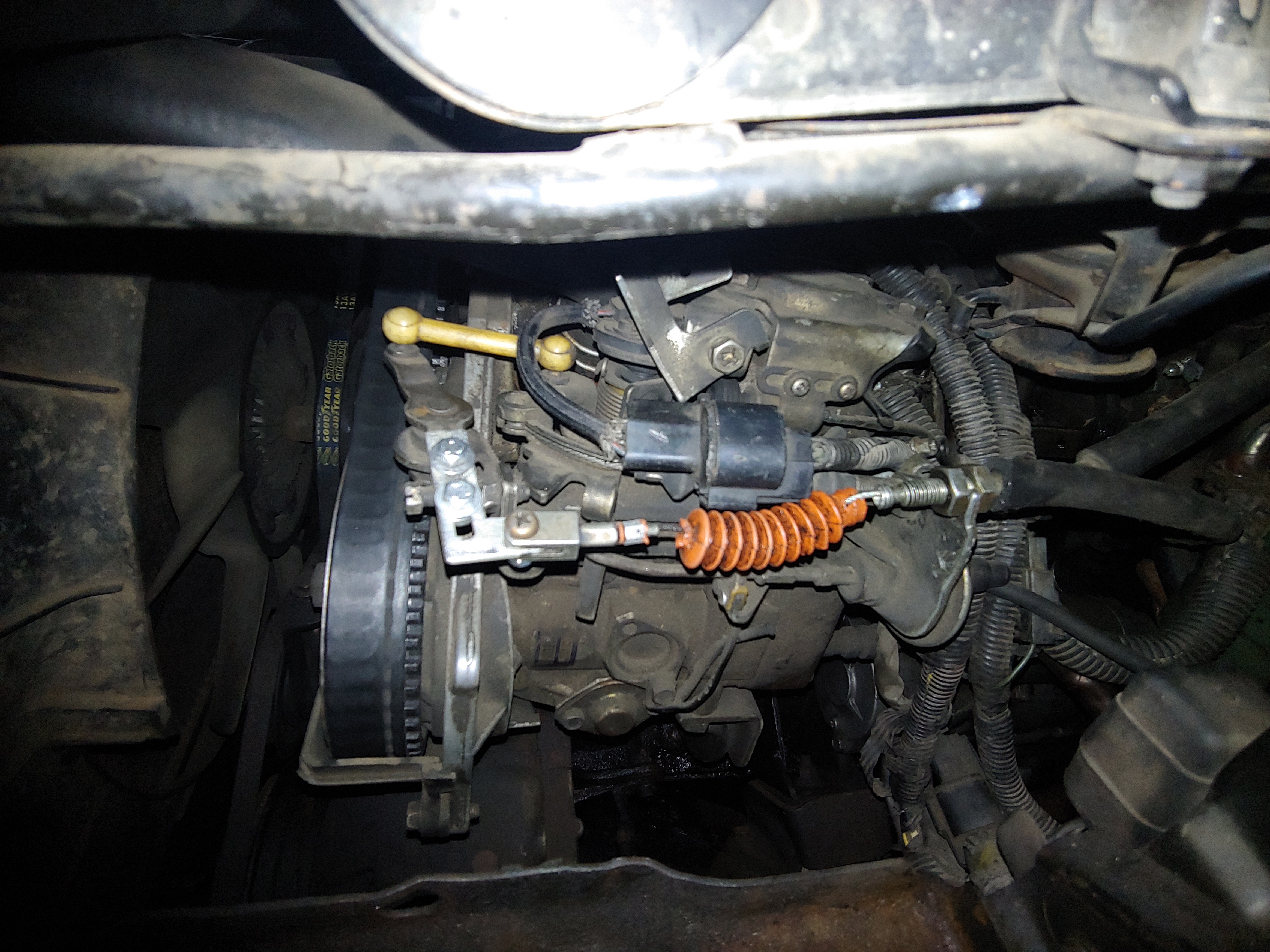

Сейчас вот так. В среду буду регулировать

А ты отважный, без крышки на ремне с маленькими болтиками возишься...
