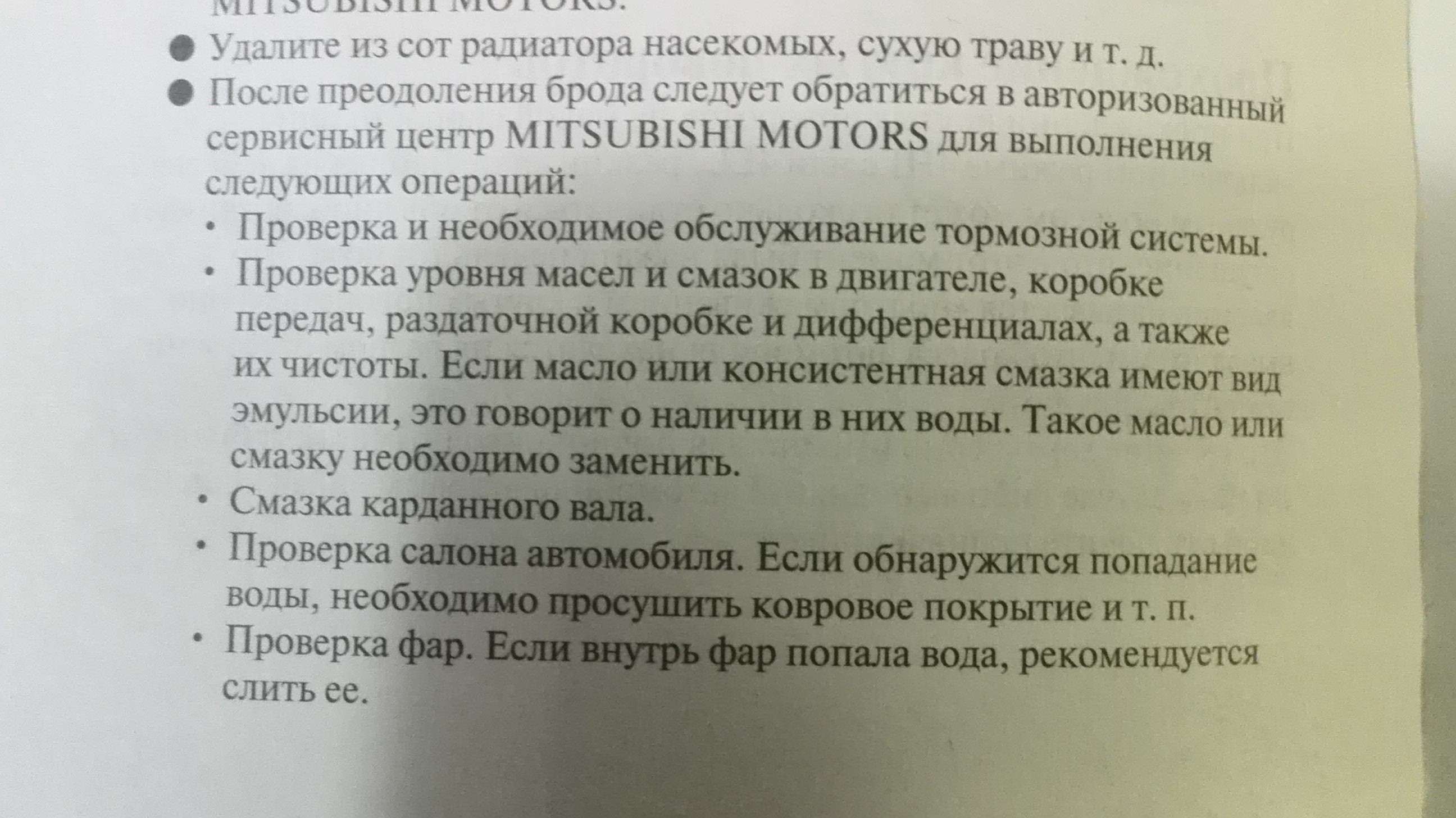

Сообщение Saur »
Делов-то :*DRINK*:
attachment=0]IMG_20211002_210849.jpg[/attachment]
