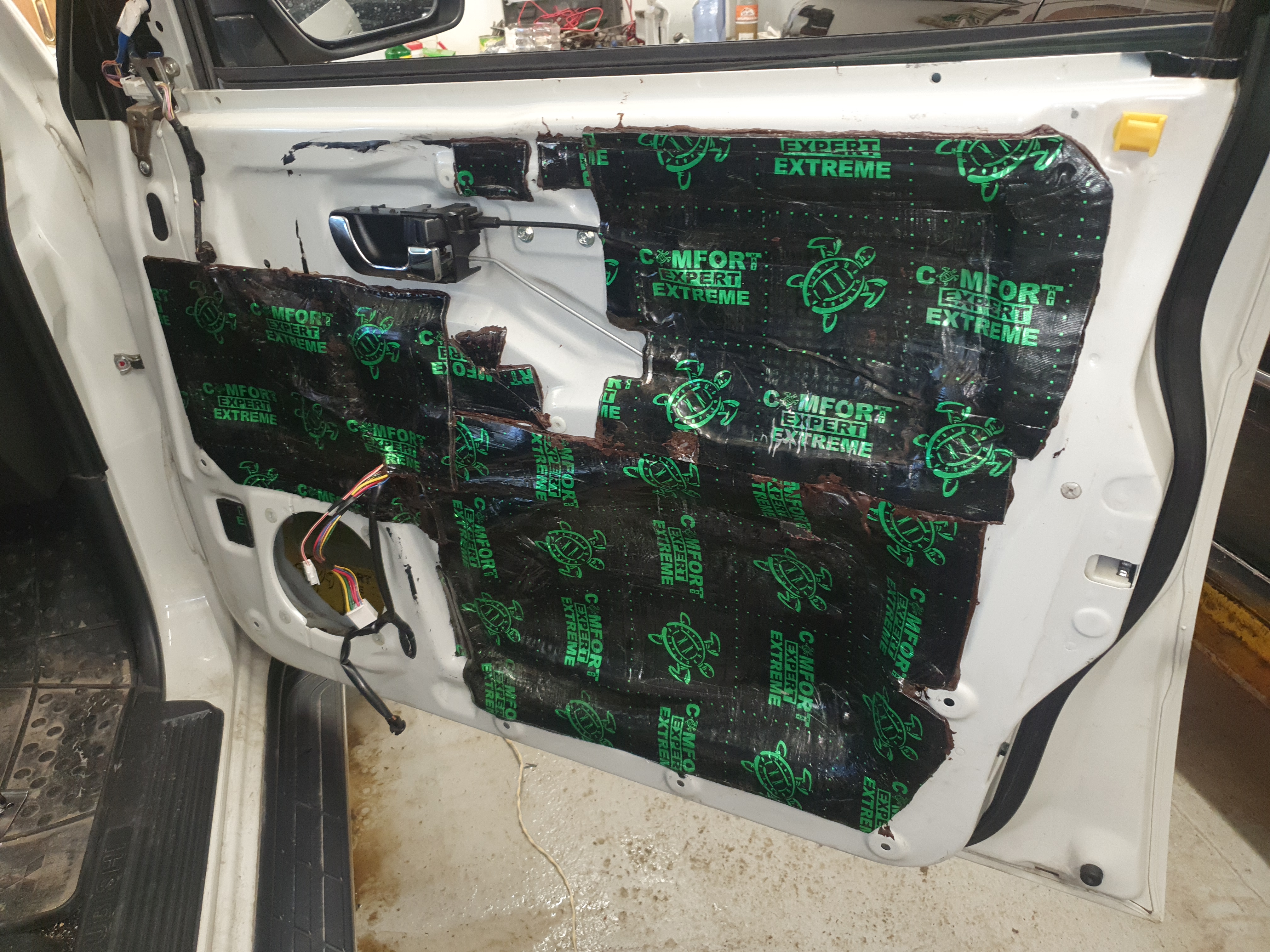

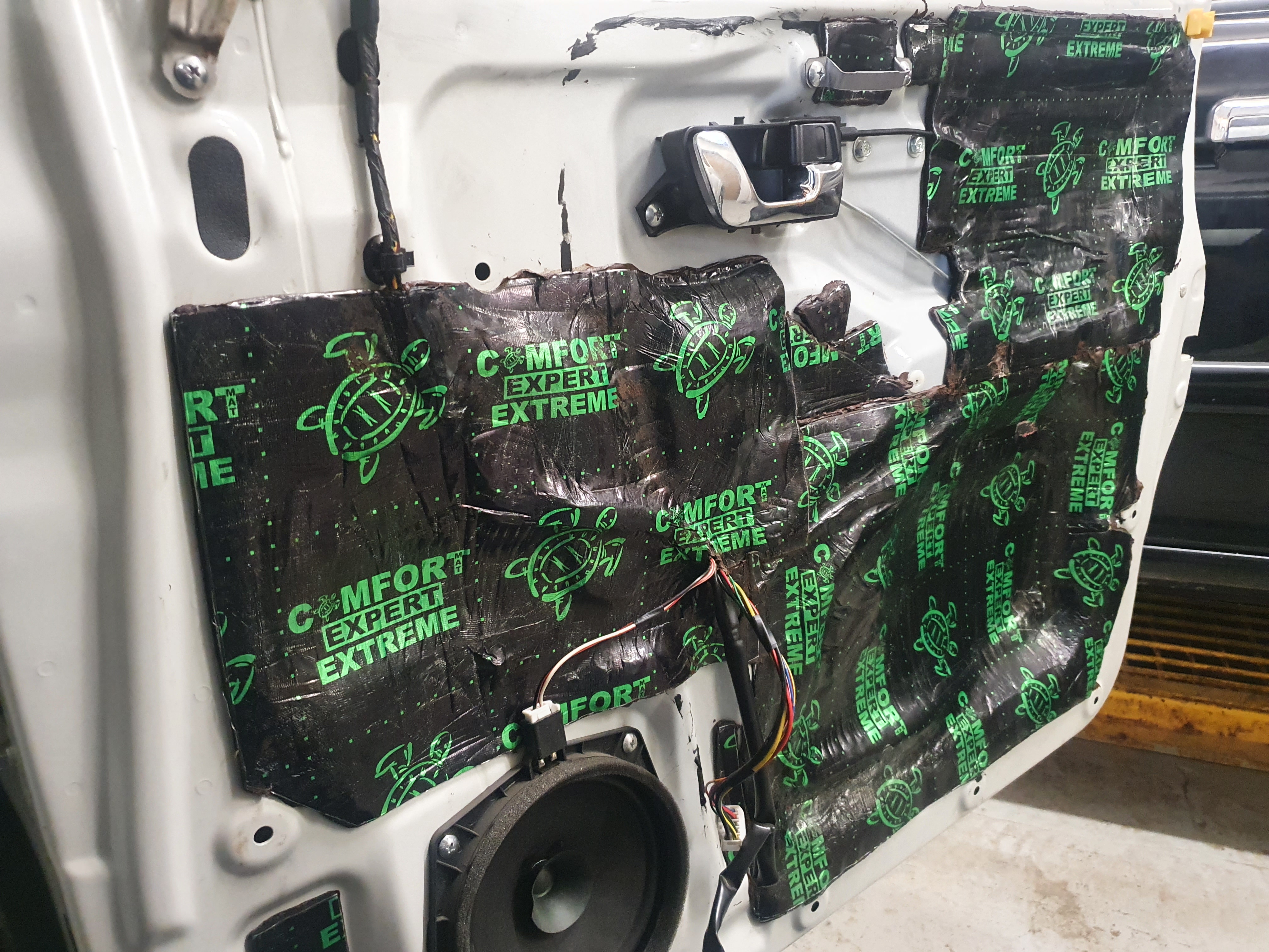

Видел крайний раз неделю назад и был хороший случай сравнить. Сделал вибру. Внутрь двери 4мм мастичную, со стороны обшивки 6мм мастика + битум с доп слоем фольги между ними( пиндец ее лепить с феном. Остывает - как камень, не то, что мастичная). Собрал назад со штаткой. И сразу видна разница. Зад пока не делал, и тут прям разница ощутима. Так катался неделю пока лепил уголки под ВЧ.
На выходных воткнул DLS iridium 6.2. от штатной магнитолы. Можно погуглить, что за динамики. ( неодим мид 100вт номинала, 160 максималка вроде, вч 50вт номинала, 85 максималка) Так вч стало лучше ( наверно больше потому, как штатные сеточки выпилились), по миду даже хуже, чем со статными , чуть больше накрутил и ГУ уходит в клип. Штатные динамики имеют легкую подвижку и как раз заточены под работу со штатным ГУ. На заводе не дураки сидят

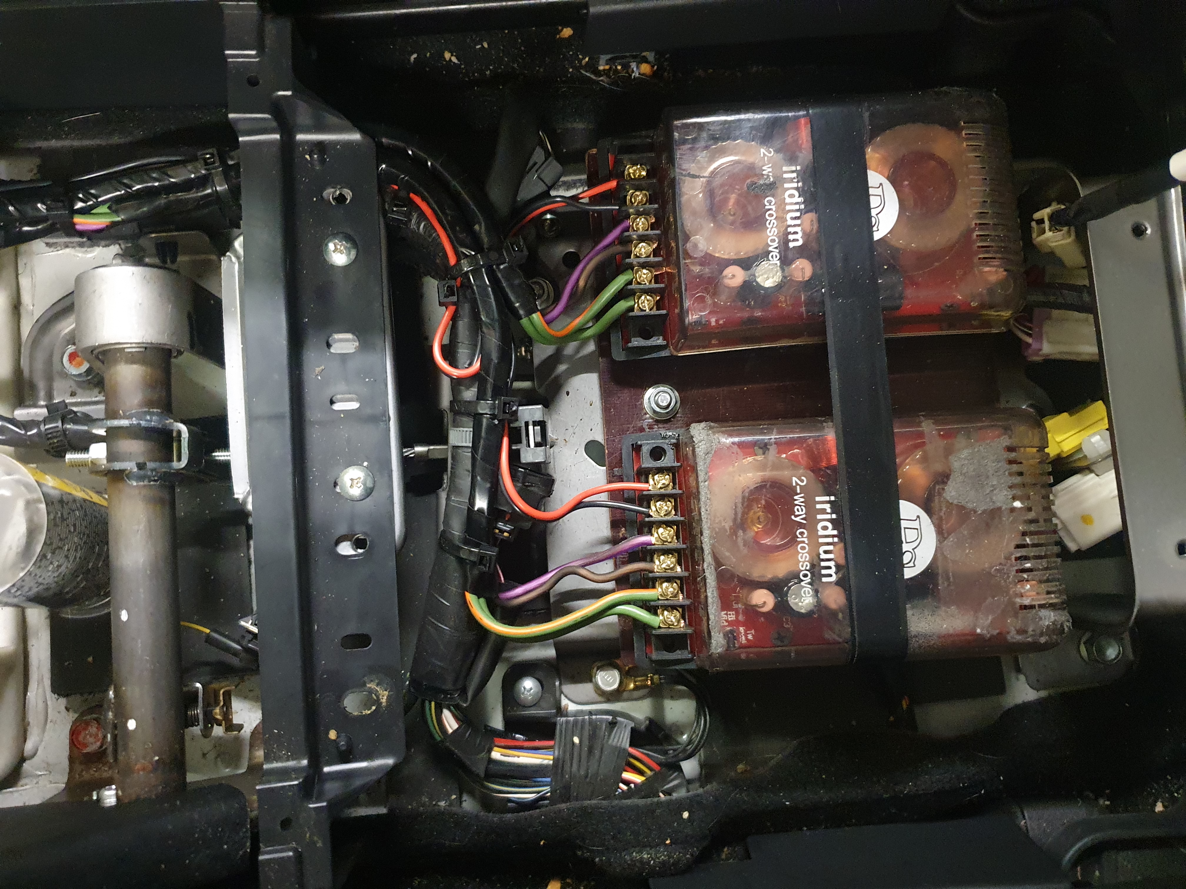

"Хорошая" акустика хорошо играет с "хорошим" источником сигнала. и с хорошей подготовкой места установки. Я уже писал выше, к чему привело мое подключение "хорошей" акустики к штатному гу. Стало даже хуже. Не тянет 15 -20 вт гу динамики на 150вт. И на заводе смысла не увидели в такой установке. А вот подготовка двери позволила заиграть штатке в полную силу. Я в это сам особо не верил, так как ранее все делал за раз и готовил и усь и динамики ставил. А тут выдалось сравнить.
Кроссы до вибры впритык лезли в месте подлокотника на карте, потом нет... И так и так - не лезут. здоровые зараза...
+ так проще джампер на ВЧ переключать -3/0/+3дб.
+ они там проездом, до установки проца. Но это не точно
А то, что дальше, не вижу проблем. До них из багажника будет 2,5кв. И сейчас от них 1,5кв на вч и 2.5кв на мид.

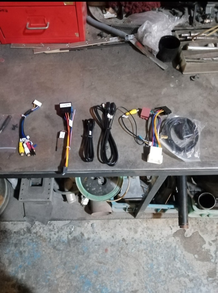

Там две косы, одна с рца, а другая просто провода, я подключал врезаясь в проводку, не хотел всё обрубать да и штатные разъёмы остались, если что можно обратно поставить R03.

Пин ту пин с R03 не выйдет, только врезаться, ну это если надумаешь тоже самое мутить.

Я немного не про то... Читал на 4 пда, что если подключать через усилитель в магнитоле, то фронт и тыл разделены. Можно задержки ставить и фадер регулировать, а вот если подключать через RCA усилители, то фронт и тыл просто запараллелены по левому и правому каналу. Те как если Y разветвитель поставить. Те на косе с RCA фронт и тыл идут в один пин.
