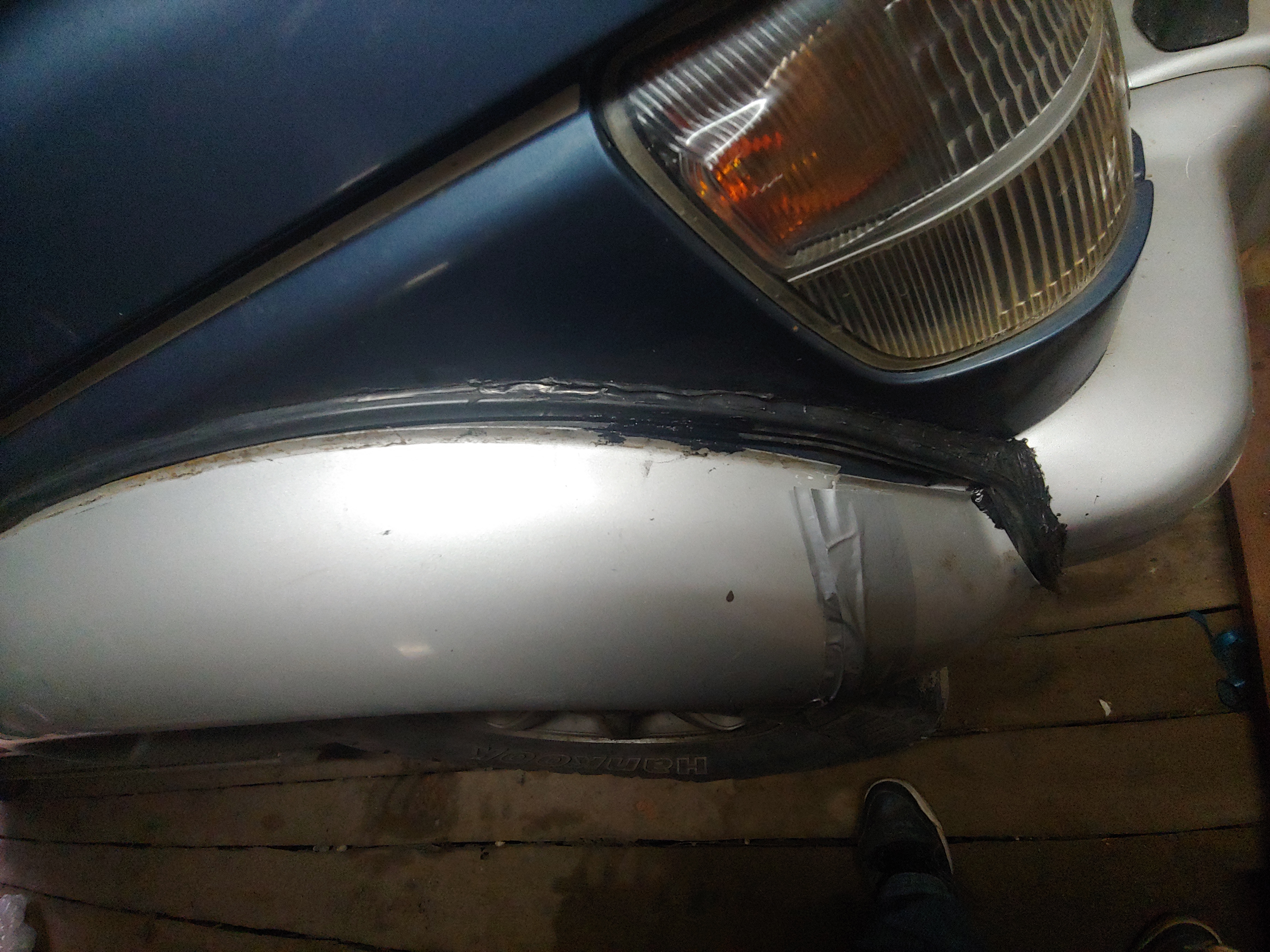

Год назад приклеил герметиком Terason Henkel пластиковый обвес к корпусу.
Получилось хорошо, однако недавно пластиковый обвес вылез из резинки, см. Фото.
Чем можно прикрепить его? Тоже герметиком?
Знакомый предлагает засверлить и поставить шурупы.
Но не хочется сверлить корпус.
Заранее спасибо за помощь.

Куда смотреть то?

алексей - Маленький Мук писал(а): Куда смотреть то?
Лешка есть фотки свои на них и сиотри ::-D:

Забыл прикрепить

Скотч 3М двух сторонний

Что ему не вылезти если ты приклеил к клыкам на бампере :*MEGA_SHOK*: .Бампер на раме обвес на кузове который играет на подушках ::-[: .Между клыком и обвесом на крыле должен быть зазор 8-10мм. :*DRINK*:

А как называется пластиковая деталь, которая лопнула? Расширитель ? Хочу купить

Не бойся саморезов, сделал и забыл, если норм саморез, смажь мовилем или ещё чем. Три года- полет нормальный.

Не слушайте такие советы :]:-O: как то раз снимал крылья с машинки а они не снимаются :*WALL*: какой то д..еб прикрутил их сквозняком прям сквозь бачки омываек ::-D: и все зашпаклевано и закрашено. а потом и горят такие машины потому как и в проводку втыкают ::-D:

решил проблему
1. заменил шурупы на более толстые, теперь не болтаются
2. наложил накладку на лопнувший стеклопластик. колхоз конечно, но держится хорошо.
3. Щели замазал герметиком для стёкол Терасон
Так что проблема пока до весны закрыта. Потом весной поставлю с разборки.
Кстати есть вопрос - там под этой пластиковой накладкой проводка проходит?

нет. вся проводка если и есть то под крылом
