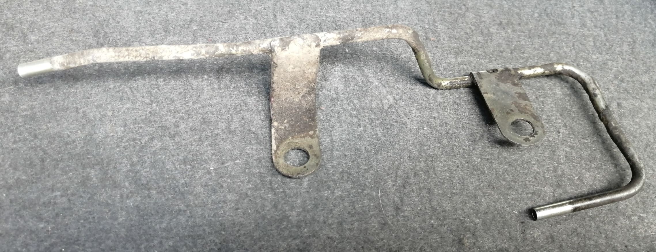

Неопознанная трубка
Сообщение Delta One »
В районе АКПП на резиновом шланге свисала такая трубка. Шланг уходит куда-то в сторону двигателя. Шланг который был одет на другой конец обнаружить не удалось. Ни на схемах, ни в магазинах запчастей ничего подобного не нашёл.
Подскажите пожалуйста, если кому-то известно, что это за трубка и чем чревато её отсутствие.
Автомобиль - Pajero II, 4G64, автомат.

Дренаж( сопун) коробки- раздатки отводит газы из них. выходит под капот. второй конец в пыльник ручки кулисы. на пыльнике есть сосок

сними тунель, резиновый не очень хороший человек гофрированый. увидишь ручки кулисы. на ней резиновый пыльник.из него торчит сосок. два отверстия на кранштейнах крепятся на крышку ручки кулисы. ея отсутствие гразит утоплением коробки если залезешь в луужу поглубже ::-D:

Да незашта :) видимо снимали коробку или кулису а в зад не поставили

Так и было. Уже не первый раз приходится ремонтировать машину после посещения СТО
