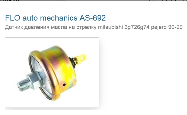

"датчик на стрелку индуктивный, в ем меняется сопротивление" - Индуктивность, это Генри. Сопротивление, это Омы. Датчик на стрелку у нас не тот и не другой)))
Разбирал все, до винтика. В оригинальной системе измерения давления, нет изменения сопротивления. На датчике ВАЗ 2103-06-07, есть изменение сопротивления(переменное сопротивление). Прибор со стрелкой соответственный. В нашем варианте в датчике стоит биметаллическая пластина с контактом, а в приборе биметаллическая пластина двигает стрелку. В не оригинальном датчике, например Japan Parts PO-501, есть отверстие для его регулировки. В оригинальном датчике такого нет. По конструкции, оригинал и PO-501, оба датчика внутри идентичны.

Ещё вариант не оригинала. С регулировочным отверстием.
