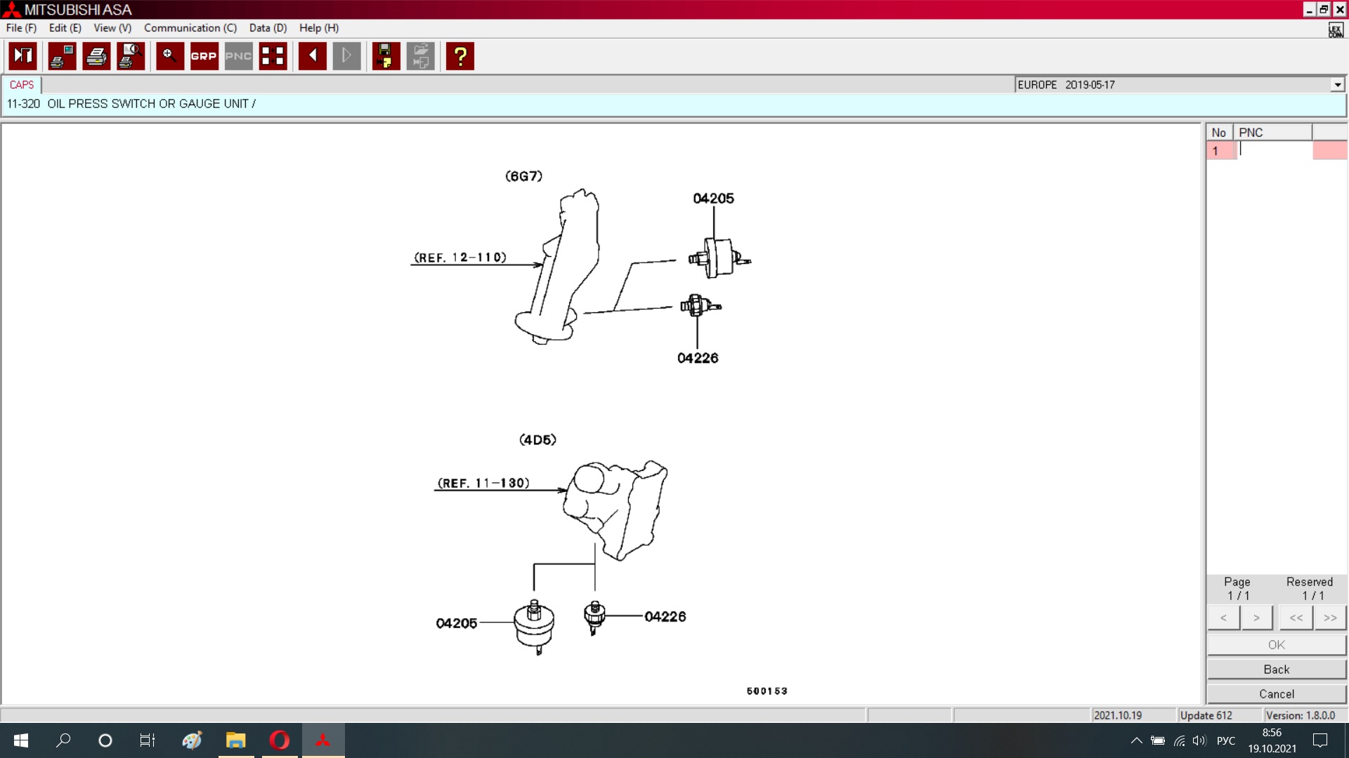

Паджеро спорт, дизель, 2.5.
На панели стоит доп доска с компасом, вольтметром и давлением масла. Давление не показывает от слова совсем.
Где находится тот датчик на моторе? Читал, что у масляного фильтра,- не нашел ничего вроде.

Привёрнут к корпусу масляного фильтра. Бочонок.

Даж из под колеса его видно

Вот с боку и увидел.
Оторван провод был из клеммы. Вставил назад- стрелка заработала.
Но похоже датчик сопливит из под винтика, может такое быть? Или просто по датчику течет с другого места?
